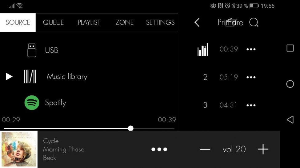

    Ja, bruker Android. Hele greia tvinges i landskapsmodus, og ingen av knappene for å kontrollere avspillingen er tilgjengelig. Heller ikke navnet til noen av låtene kan leses
    Vis vedlegget 565553
    Det kom ny versjon av appen for android nå, men den er fortsatt like ubrukelig på min telefon. Jeg må bare konkludere med at jeg har kjøpt et søpleprodukt. Denne har ikke Primare vært heldig med, styr unna!

    Kom en ny oppdatering til NP5 som gir variabel bitrate, men den tok også knekken på min. Starter på nytt hele tiden.
    Har tatt kontakt med Primare for å se om de har en løsning. Fortsatt ingen ny app til Android. Vet ikke hva som skjedde med den de fortalte meg skulle komme i mars.
