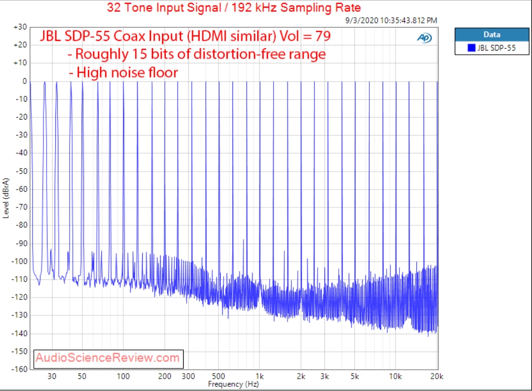

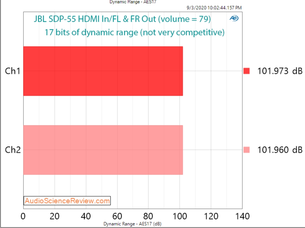

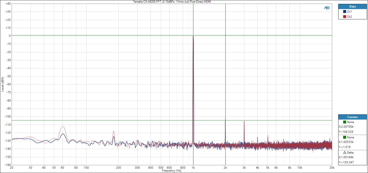

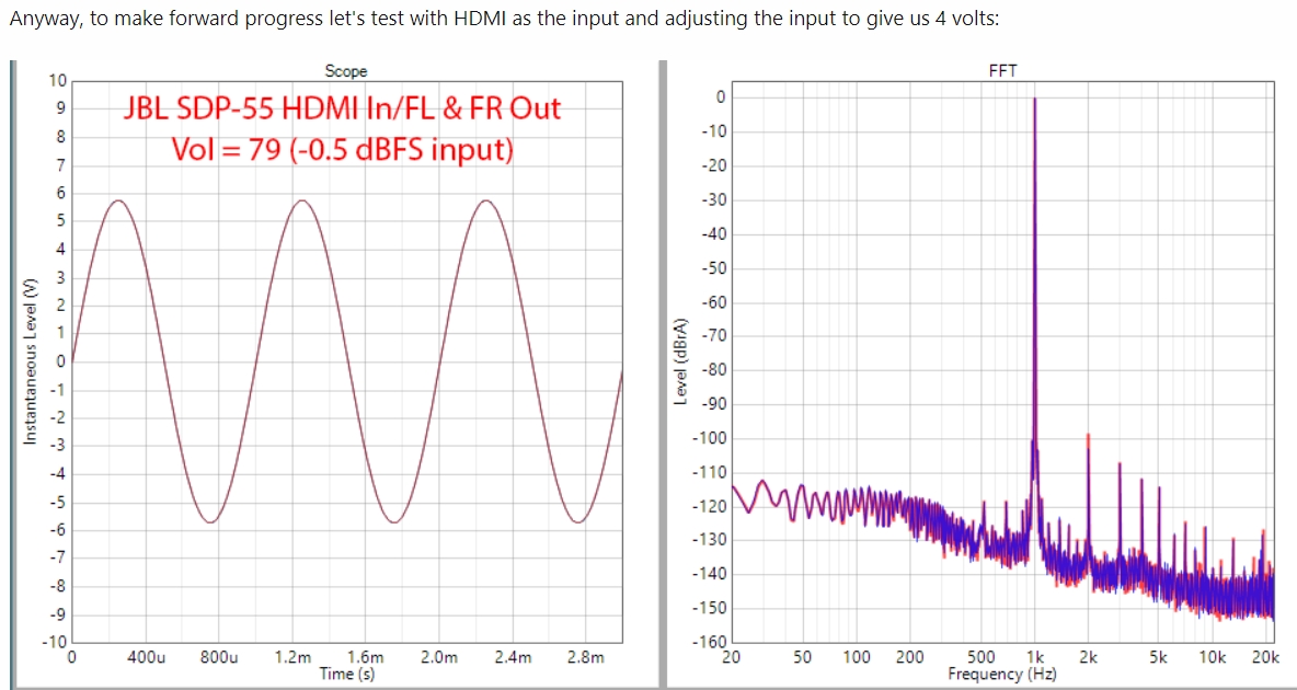

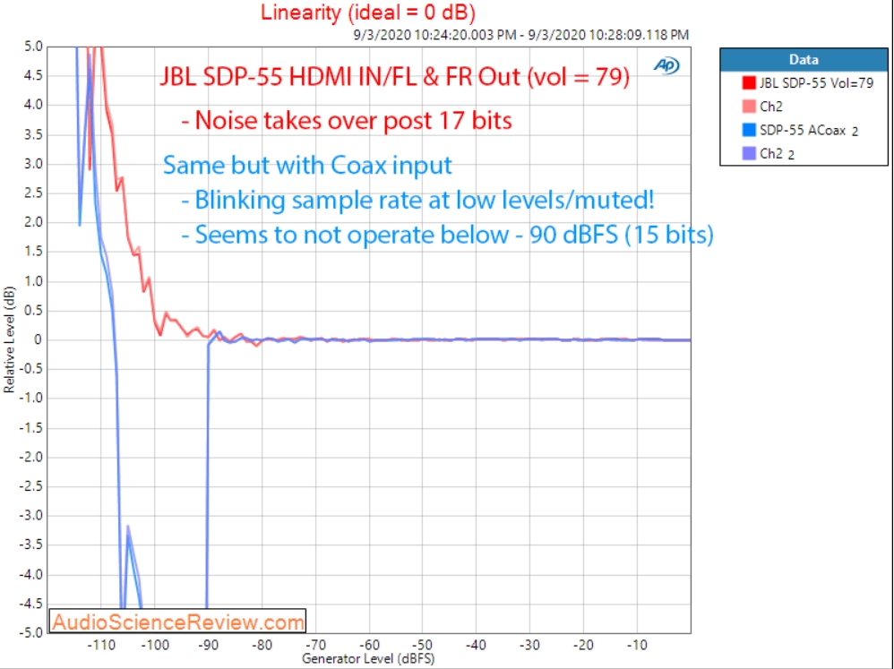

    Hvordan sammenlignet du? En korrekt sammenligning IMO vil være og utelukkende å kjøre DAC og forforsterker uten noe form for korreksjon og med så god nivåmatching man klarer. Så må man swicthe mellom med ulikt musikkmateriale osv. Ganske tidkrevende oppgave om man skal gjøre det riktig. Bruker man romkorreksjon i tillegg, så sammenligner man flere ting enn bare forvrengningen fra elektronikken.
    Må innrømme at jeg sliter med at JBL SDP-55 skal holde et høyt nivå basert på målingene hos ASR. Så sant det ikke er feil med målingene eller den er blitt oppgradert siden dette.
    Her er FFT av JBL SDP-55 via HDMI:
    Til sammenligning Yamaha CX-A5200. Den er bedre.
    JBL SDP-55 Dynamic range imponerer ikke:
    JBL SDP-55 THD+N som stiger fort i nivå oppover i frekvens:
    JBL SDP-55 linearitet:
    JBL SDP-55 multitoner viser litt vel høyt støynivå:
    Jitter for HDMI og koaks. Koaks er dårlig, mens HDMI er absolutt godkjent.

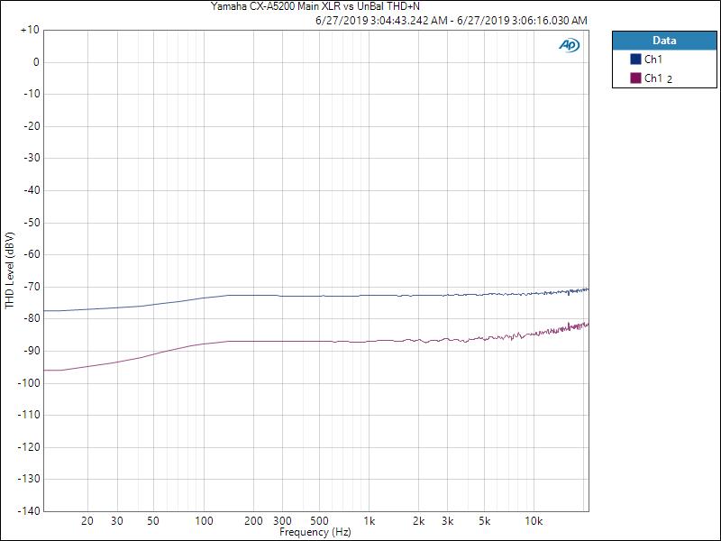

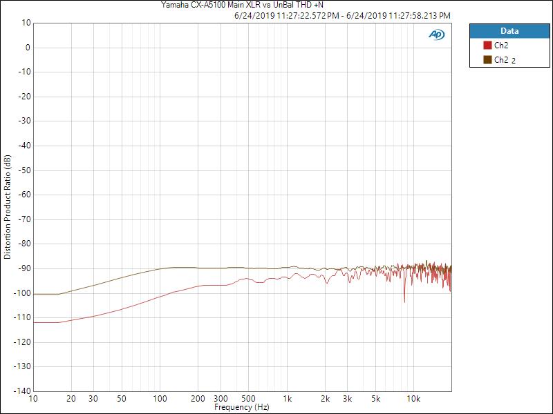

    Det er begrenset med målinger av Yamaha CX-A5200 og den eldre CX-A5100, men alt i alt virker den bedre. Et problem dog med CX-5200 er at den faktisk har høyere støynivå balansert (se blå graf nedenfor), noe CX-A5100 ikke slet med.
    "As you can see there's actually about a 23dB difference in distortion between the CX-A5100 and CX-A5200 at the same drive level and test conditions via the XLR outputs. The difference in distortion between the CX-A5100 and CX-A5200 unbalanced outputs was only 2dB in this comparison.
    Yamaha confirmed my measurements and discovered the culprit to this increased distortion had something to do with how the volume control IC interacts with the XLR outputs. This is something they plan to resolve in future models but cannot make a hardware change to this current model."
    Link til målingene:

    @Bjørn ("Orso")
    Ja jeg er klar over disse litt halvdårlige målingene , og jeg kan selvsagt ikke vise til at dem er feil.
    Men forskjellen i opplevd lydkvalitet er av en eller annen grunn så stor , at man trenger ikke målinger for å høre det umiddelbart.
    Jeg skjønner ikke hvordan det henger sammen , og jeg var klar over disse før jeg fikk denne JBL'n i hus. Og jeg hadde full returrett på den , siden jeg må innrømme at jeg var skeptisk pga. disse målingene.
    Men tross dårlige målinger , og en rekke småfeil (som er ordnet opp i nå) , så var det et så stort hopp i opplevd lydkvalitet at noe retur aldri har vært aktuellt.
    Og dette gjelder både med og uten RK.
    Den største forskjellen ligger i dynamikk og attakk i lyden - uten tvil den beste pre'en jeg har hatt i hus - også til stereo.

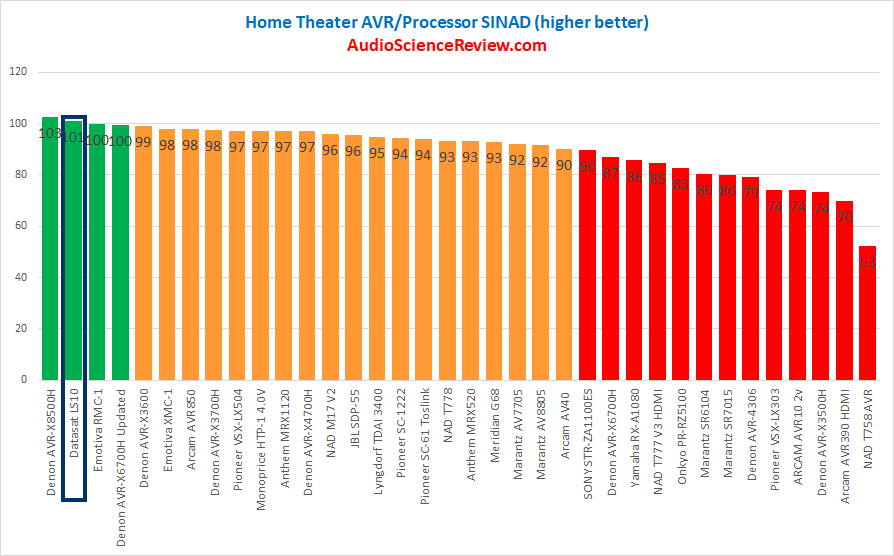

    Jeg mener du like godt kan kjøpe en brukt Yamaha prosessor eller f.eks brukt Denon AVR-X3600H eller AVR-X8500H. Og heller legge mer kronasje i høyttalere, effektrinn og akustikk. Det vil utgjøre mye mer her når disse dyre prosessorene uansett ser ut til å måle svakt. Har selv hatt både en Marantz og NAD prosessor og de var ikke gode.

    Legger merke til at Onkyo kommer godt nede på listen med sin PR-RZ5100 til 30 lapper. Det stemmer bra med min erfaring på min TX-RZ1100 til 20 lapper som kanskje er enda dårligere. Kanskje jeg må måle den selv en dag.
    Kan ikke fatte de som er kritiske til slike målinger som gjøres på ASR. Det er jo en gave til alle audiofile.

    Her er mer oppdatert liste:
    Vi ser at Datasat LS10 har sneket seg inn blant de med grønn SINAD. Men den koster US $12,500 og imponerer overhodet heller ikke målemessig. Det fremstår mer og mer klart at dette er et røvermarked hvor man spiller på eksklusivitet uten god ytelse. Kan selvsagt dog være unntak. amirm konkluderer i den testen med følgende:
    This Datasat LS10 review shows what we have known for a while: that the AV industry walked away from great technical performance long time ago. What we have here is what we get in mass market AVRs. Going so much higher in price gets you XLR output, more channels perhaps and more professional looking product.
