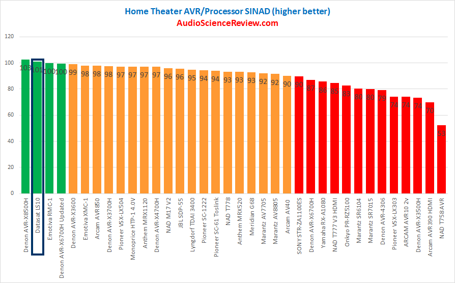

    Her er mer oppdatert liste:
    Vis vedlegget 690720
    Vi ser at Datasat LS10 har sneket seg inn blant de med grønn SINAD. Men den koster US $12,500 og imponerer overhodet heller ikke målemessig. Det fremstår mer og mer klart at dette er et røvermarked hvor man spiller på eksklusivitet uten god ytelse. Kan selvsagt dog være unntak. amirm konkluderer i den testen med følgende:
    SINAD....er ikke så ofte jeg ser målinger på dette i hifi utstyr. Brukes ikke den mer i radioutstyr??
    Lurer bare på hvor relevant den målingen er?
