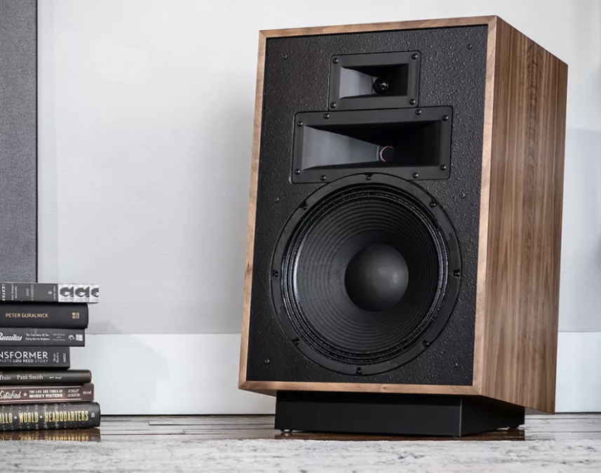

    Huff ja. Også er det ikke gitt at det låter bedre enn XT1086 eller Seos.

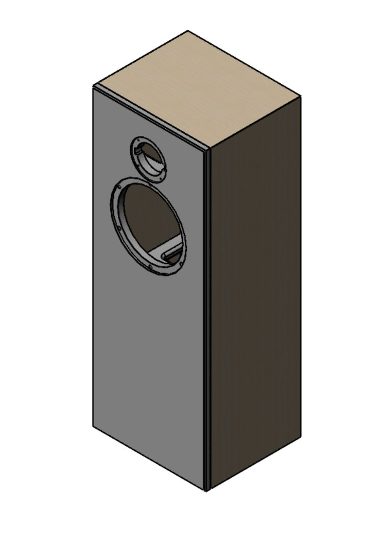

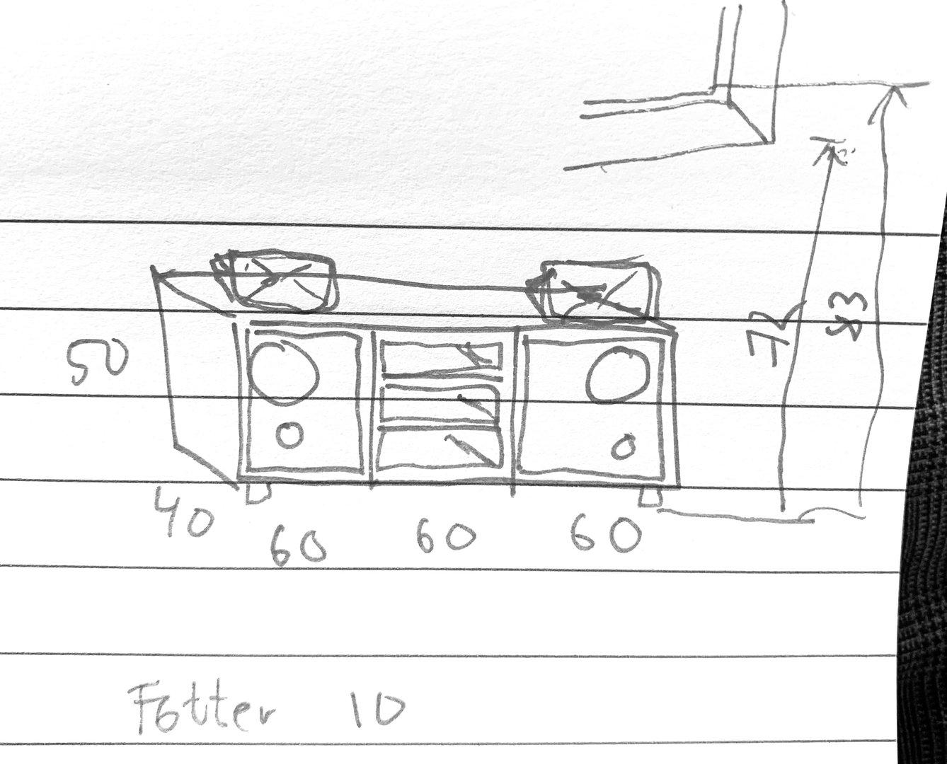

    Da har jeg målt litt og konsoll må det bli pga plass.
    Det blir mest optimalt på sikt.
    Faital 10» og komp driver. Xt1086 bygget inn i pen boks.

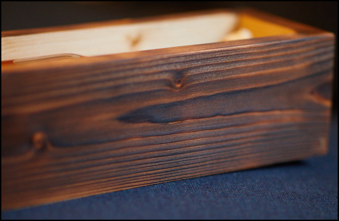

    Også flammebrenner og beiser kassa rundt. Da blir det optimalt off-grid rustikt.

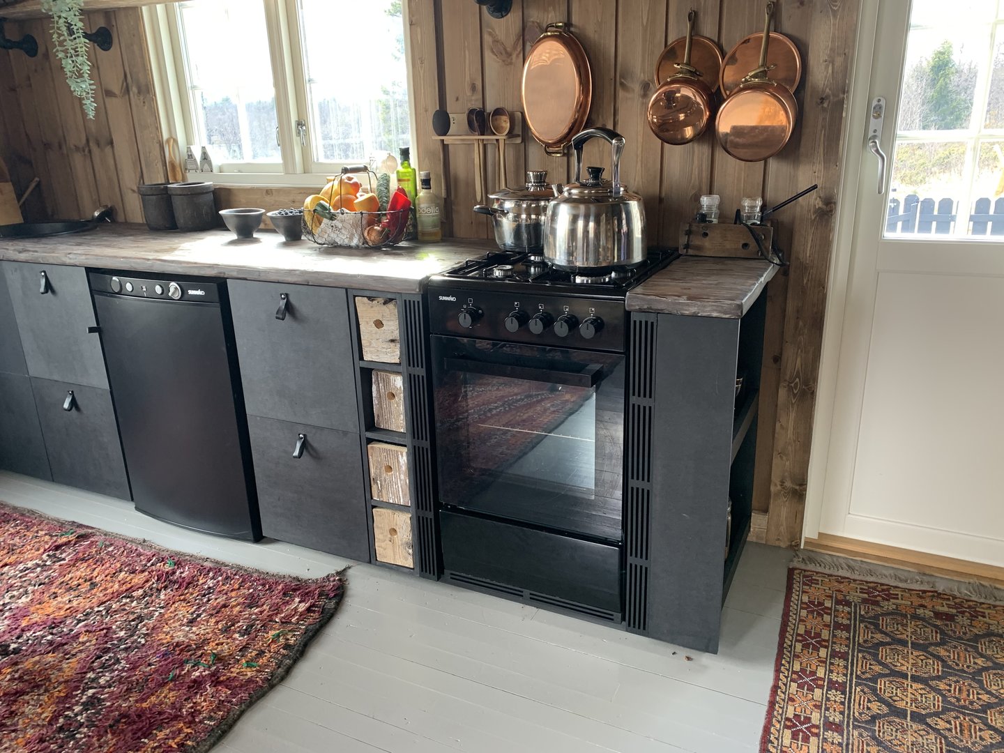

    Hun er fornøyd. DIY kjøkken av svart Valchromat. Er litt fornøyd med gitterene jeg har spikket av luselister rundt stekeovnen. Gassovner må nemlig ha 7 cm luftespalter rundt.
    Benkeplata er billigste 4 cm furu som er herpa med vinkelsliper med stålbørste, kjetting, øks, syl, hammer, stein og dratt langs asfalten. Så har kona beisa og pussa i flere lag etter alle kunstens regler.
    Frontene på de små skuffene og hylla på forrige bilde er fra lange utvendige panelbord fra oppgangssaga på Solli bruk

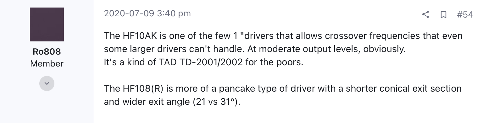

    Er det vanskelig å lage et sånt 700 Hz radialhorn til 1 tommer? Komfortabel deling blir da 1400 Hz som er helt fint.
    Hornlyd
    Musikkglad
    01.04.2005
    20.415
    11.629
    Er veldig spent på Faital HF10AK :)

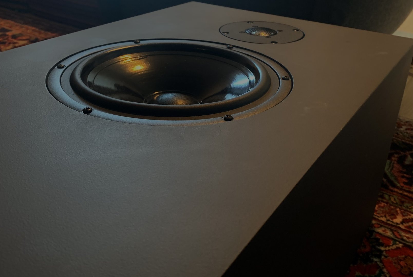

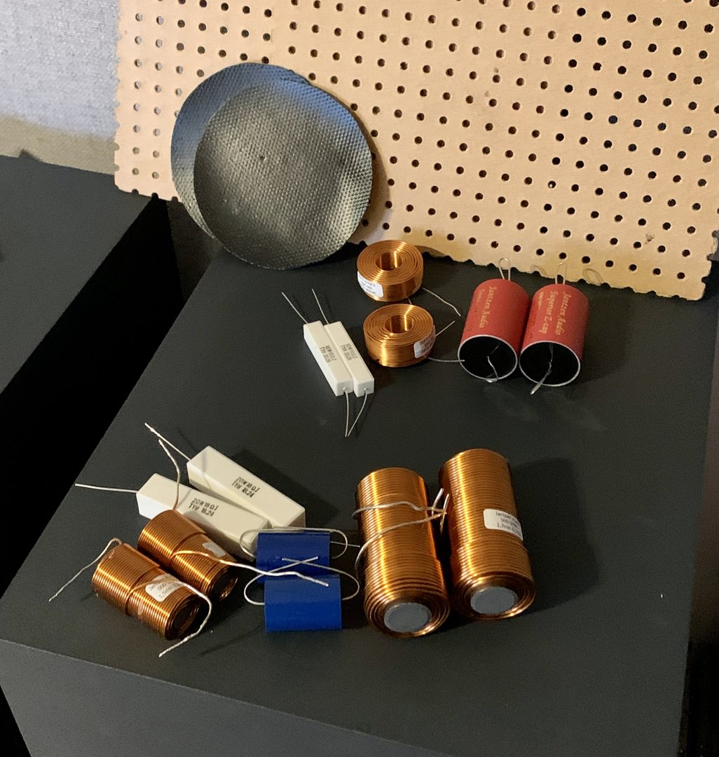

    Nå venter jeg bare på delefilterkomponenter så skal Snell2021 opp på hytta. Da klarte jeg det på under to år 🎉
    Poenget med sånne prosjekter er at det ikke skal være stress men kos og læring.
    Snell2021 kapittelet er allikevel ikke avsluttet:
    Hornlyd
    Musikkglad
    01.04.2005
    20.415
    11.629
    Nei dette er Snell 2021 :)
    Og takk for pakningsmaterialet.

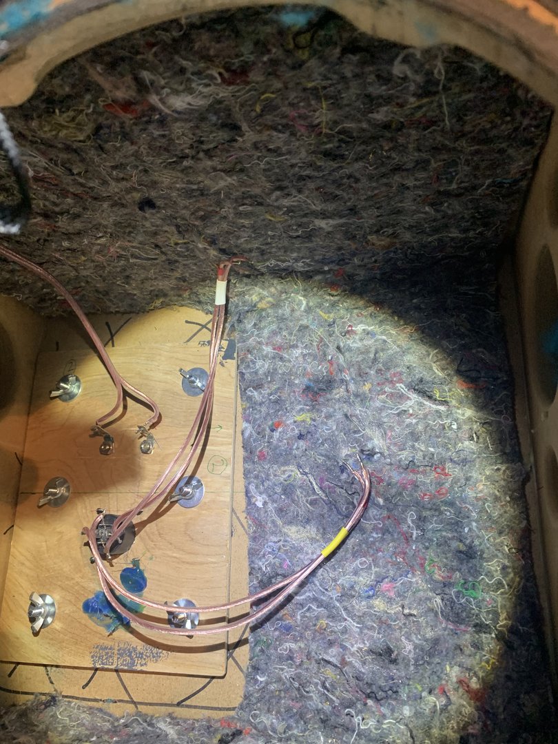

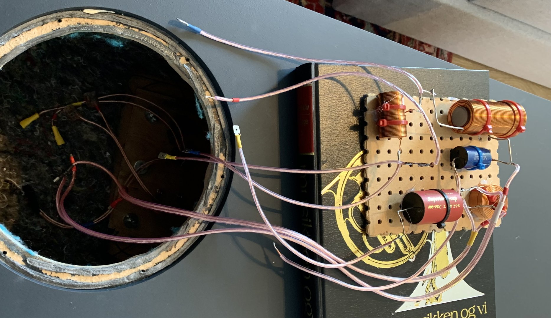

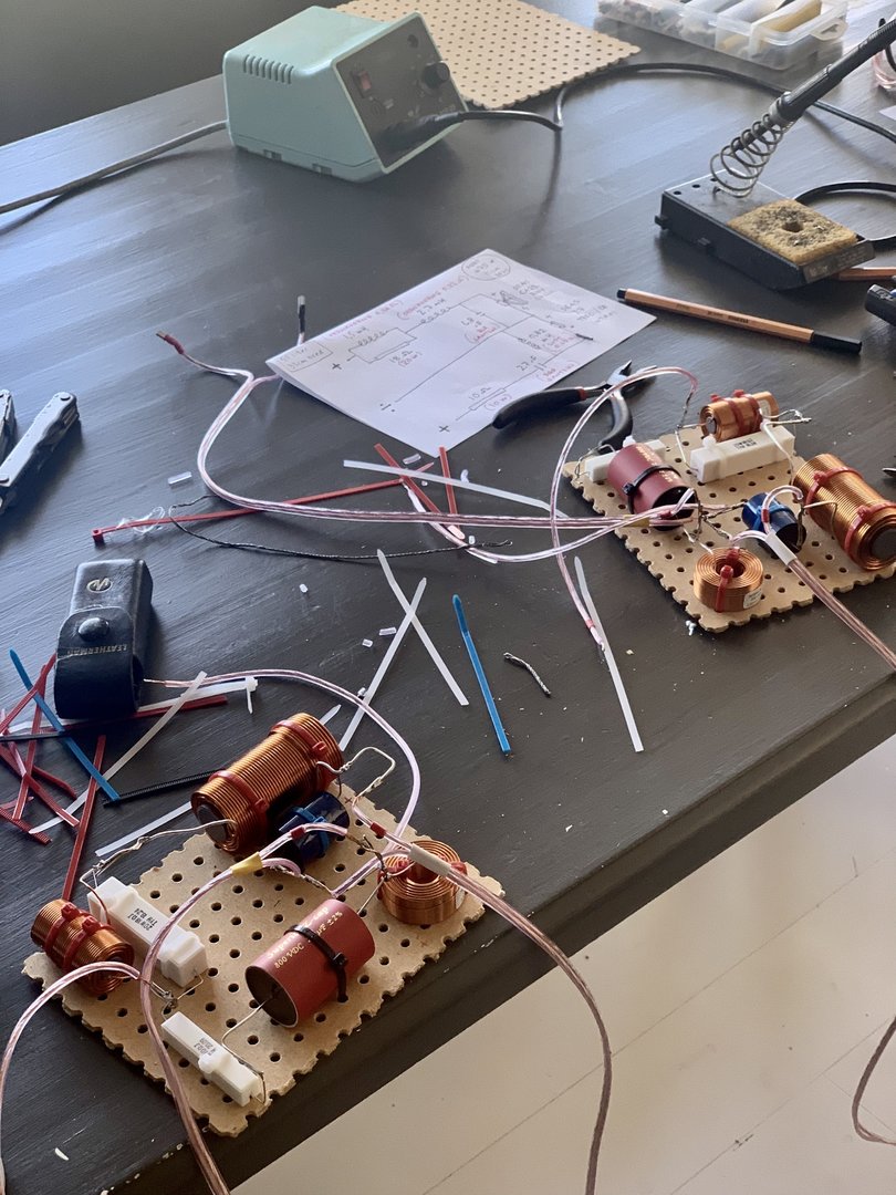

    Synes spoleplasseringen ble bra.
    Det er viktig å spre dem og plassere aksialt i vinkel for å unngå induktiv intern sabotasje. Så dette er et FFIIS (R) Technology delefilter. Altså Fritt For Induktiv Intern Sabotasje. Kjekt å kunne litt markedsføring 🥱

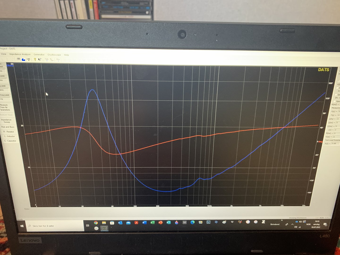

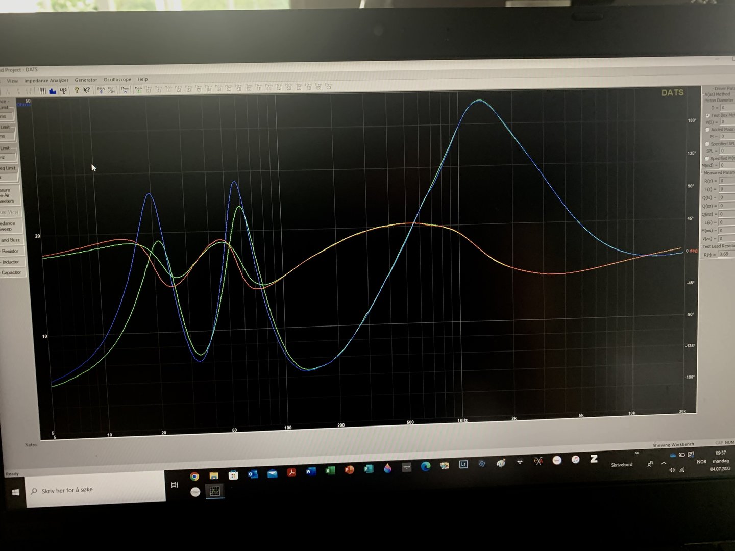

    Før jeg monterer nr 2 er det lurt å sjekke at filteret er korrekt. Dats v3 er et supert verktøy :)
    Snaue 45 grader faseforløp og tuning på 34 Hz. Null fnidder i bassen oppover så det ser ut som at Seas har vært nøye med coating fra membran til oppheng 👍

    Ellers så ligger det klart for aktiv deling inni. Jeg krymper på ledningsendene i fall en eller annen i fremtiden kobler seg på Speakon 4 pols kontakten:

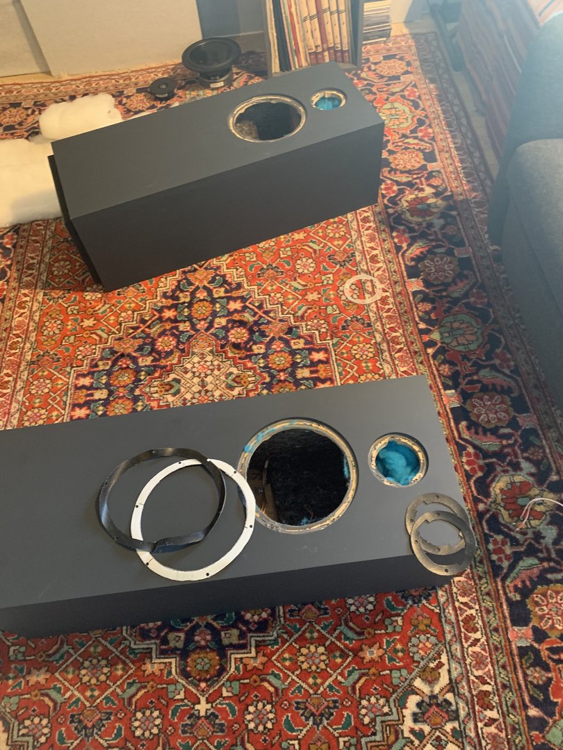

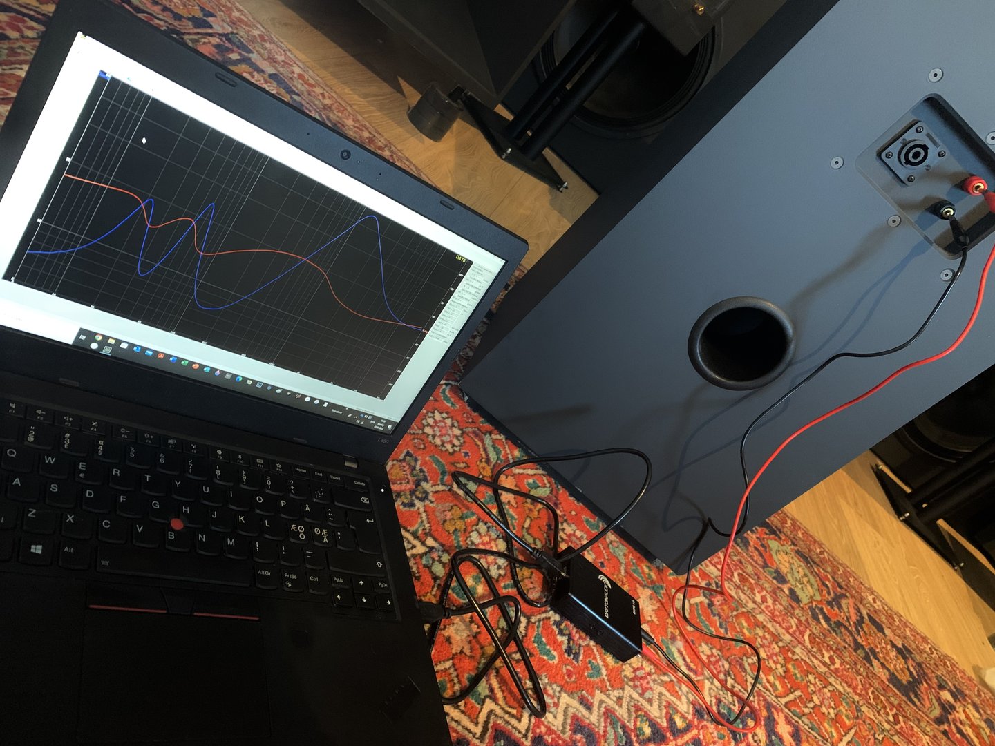

    Den lille slækken man har sideveis ved montering er fin å justere med en myk plast sparkel mens man skrur diagonalt (ala dekkskift):
    Hornlyd
    Musikkglad
    01.04.2005
    20.415
    11.629
    Her må jeg jobbe mer med pakninger og skruer på den andre høyttalern.
    Det enkleste er nok å montere bassene på nytt kryssbyttet.
    Sånne uregelmessigheter kommer ikke frem på frekvensmålinger så Dats er gull å ha.

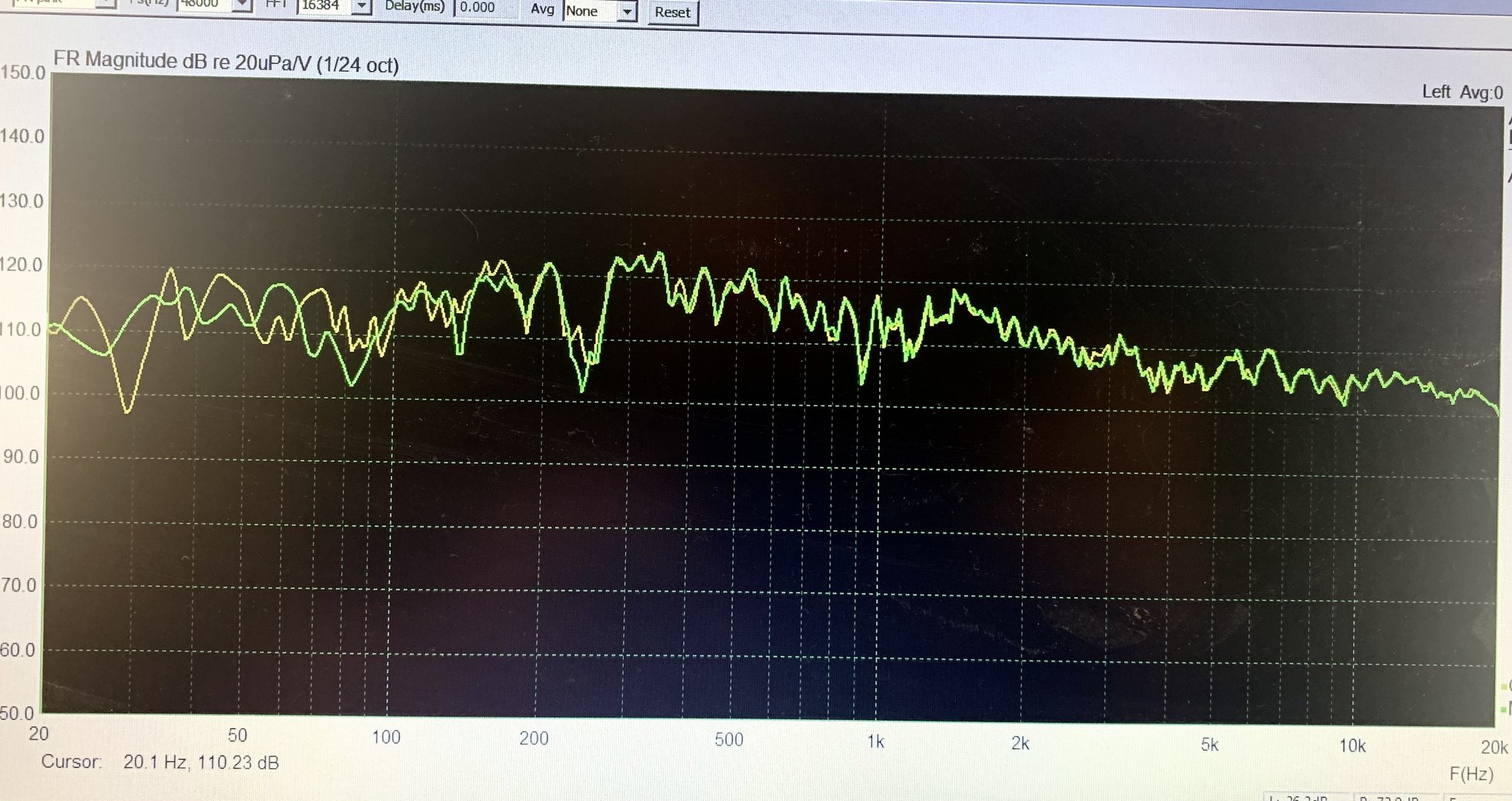

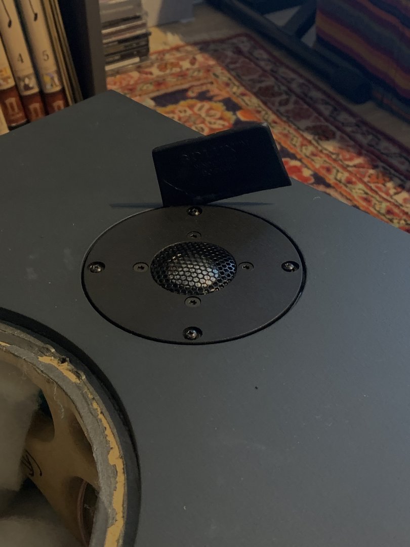

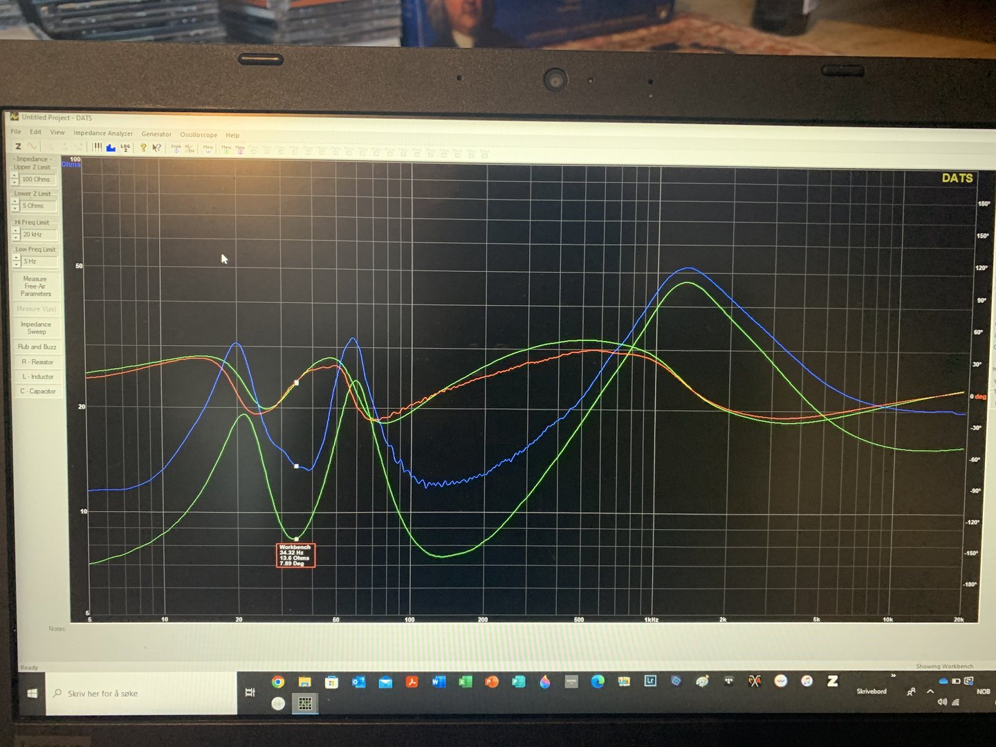

    Sånn.
    Det er shimsingen av diskantene som har tynnere flens enn det forsenkningen var planlagt til som forårsaker små vibrasjoner som impedansemålingen fanger opp. Det krever litt justering og litt ekstra påføring av maskeringstape i noen lag for å få det helt plant. Også må det skrus skikkelig på.
    Ellers er det som nevnt tidligere drøye 0,1 Ohm differanse i re på bassene (noe som sikkert er innafor Seas sine toleranser). Dette gir veldig lite utslag på frekvensresponsen. Jeg ser at målinger i anerkjente hifitester nesten alltid viser litt forskjell i respons mellom drivere parvis med mindre det håndplukkes drivere som matcher på fabrikk. Vet også at TAD har ekstremt høye toleransekrav, men det er ganske uvanlige bransjen.
    Hornlyd
    Musikkglad
    01.04.2005
    20.415
    11.629
    De små forskjellene i impedansemålingene gir ingen utslag på responsen:

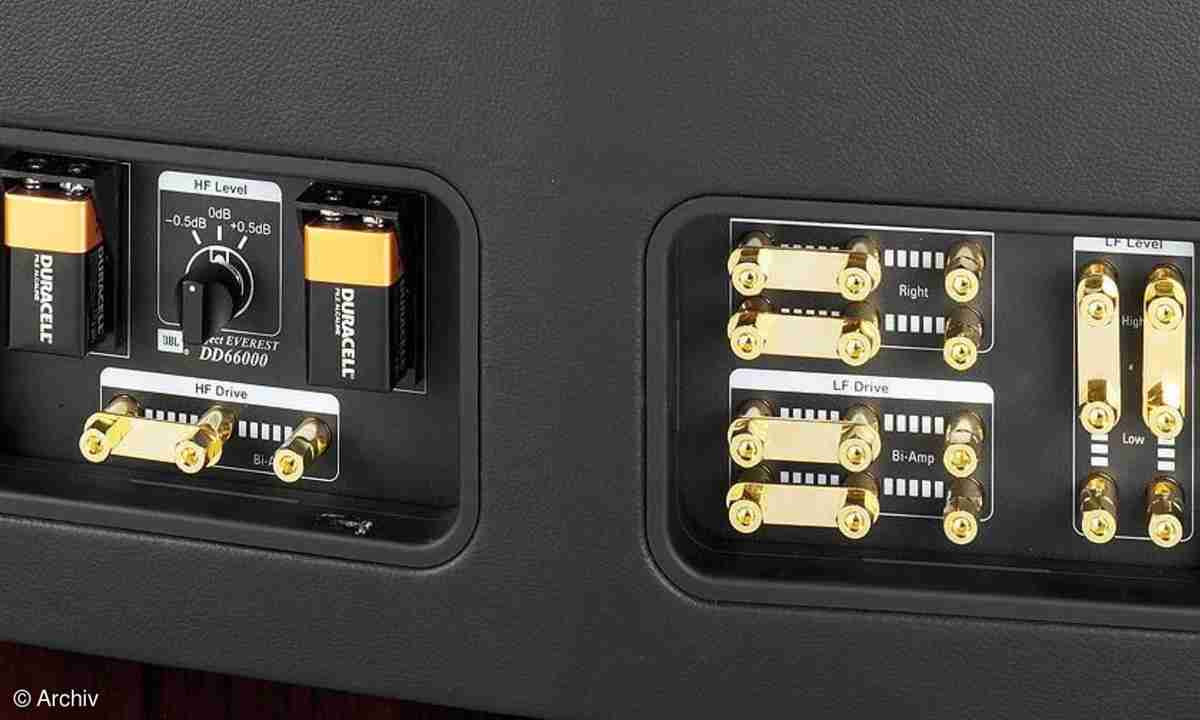

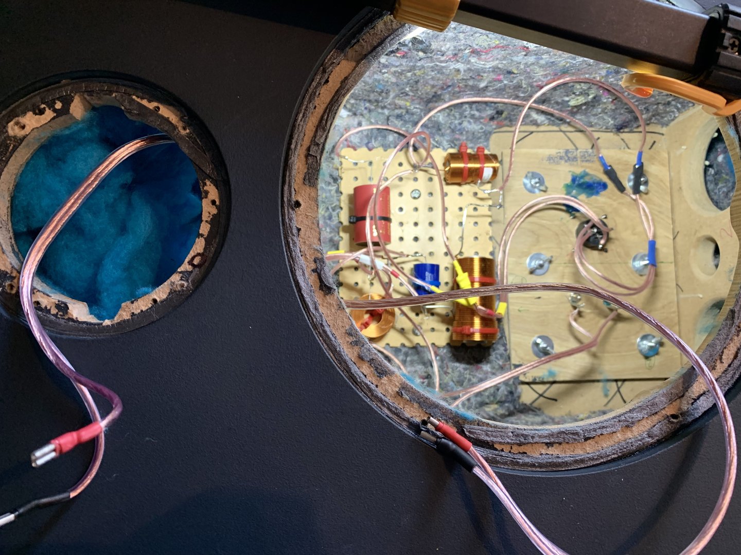

    Jeg liker fleksibiliteten til JBL i passive filtre:
    Prototype er jo prototype og Snell 2021 må testes i forskjellige rom så den firepols Speakon pluggen har fått et nytt bruksområde.
    Det ble mye jobbing med delodding i filter, ekstra ledninger, diverse kabelsko og krympestrømper for både isolering og fargemerking inni.
    Her er det altså utvendig montert motstand til hhv paralell dempeledd på baffelstep til bass og seriemotstand til diskant:
