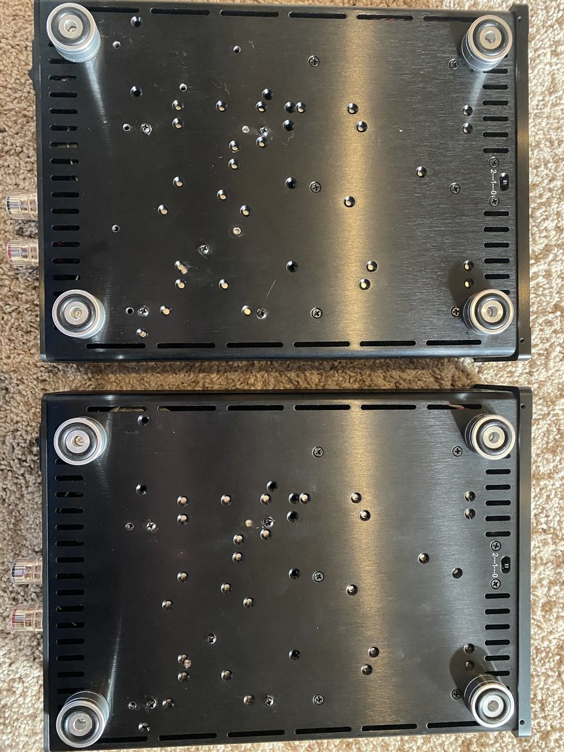

    Har solgt mine monoblokker nå, men ønsker å opplyse om at kvaliteten på VTV var så elendig at jeg valgte å sende de tilbake. Nord har en kvalitet som er ihenhold til hva man kan forvente, og er et kupp til prisen. VTV vil jeg ikke anbefale til noen.. Kvalitenen er så dårlig at det kan være fare for brann i noen tilfeller. Så er alle advart. Apollon har jeg ikke prøvd.

    Hva begrunner du dette med, min Vtv har jeg ingenting å utsette på 😊

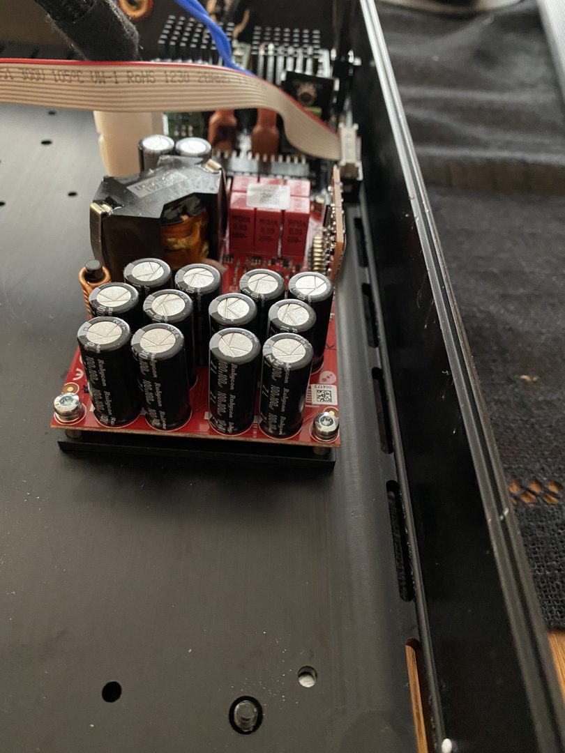

    Dårlig workmanship som du kan se. Hadde også elendige loddinger/kaldloddinger som er grunnen til at jeg sa at VTV kunne være brannfarlige.

    Hva er det vi ser etter i det bildet?
    De har boret nye hull i chassiset og satt purify modulene hulter til bulter. Var 8-10 mm forskjell på høyre og venstre blokk. Hvis kvalitetskontrollen hadde vært riktig så skal alle printkortene og modulene kunne passe i de forborede hullene, men som sagt de har bare boret nye hull og plassert modulene der. Ser helt for jævlig ut. Følte meg lurt som hadde betalt 30 kkr for noe sånnt.. Glad jeg fikk igjen pengene. Kjøper aldri derfra igjen. Masse lignende tilfeller på nett hvis du googler.

    Det første bildet fra siden over beskriver det meste. Mine var ikke så ille, men det sier jo ALT om kvalitets nivået.

    Kjekt med lufting... 🤔 😬
    Til og med jeg klarte meg med ett sett med hull når jeg bygget opp mitt EVAL1 kit.

    Nå er ikke allt en finner på nett som er like troverdig.....
    Men det kan se som at de ikke har hatt tilgjengelig de med forberedte hull for Purifi,så ja de kunne stått penere.... Mine er det lite å utsette på så da er greit her.

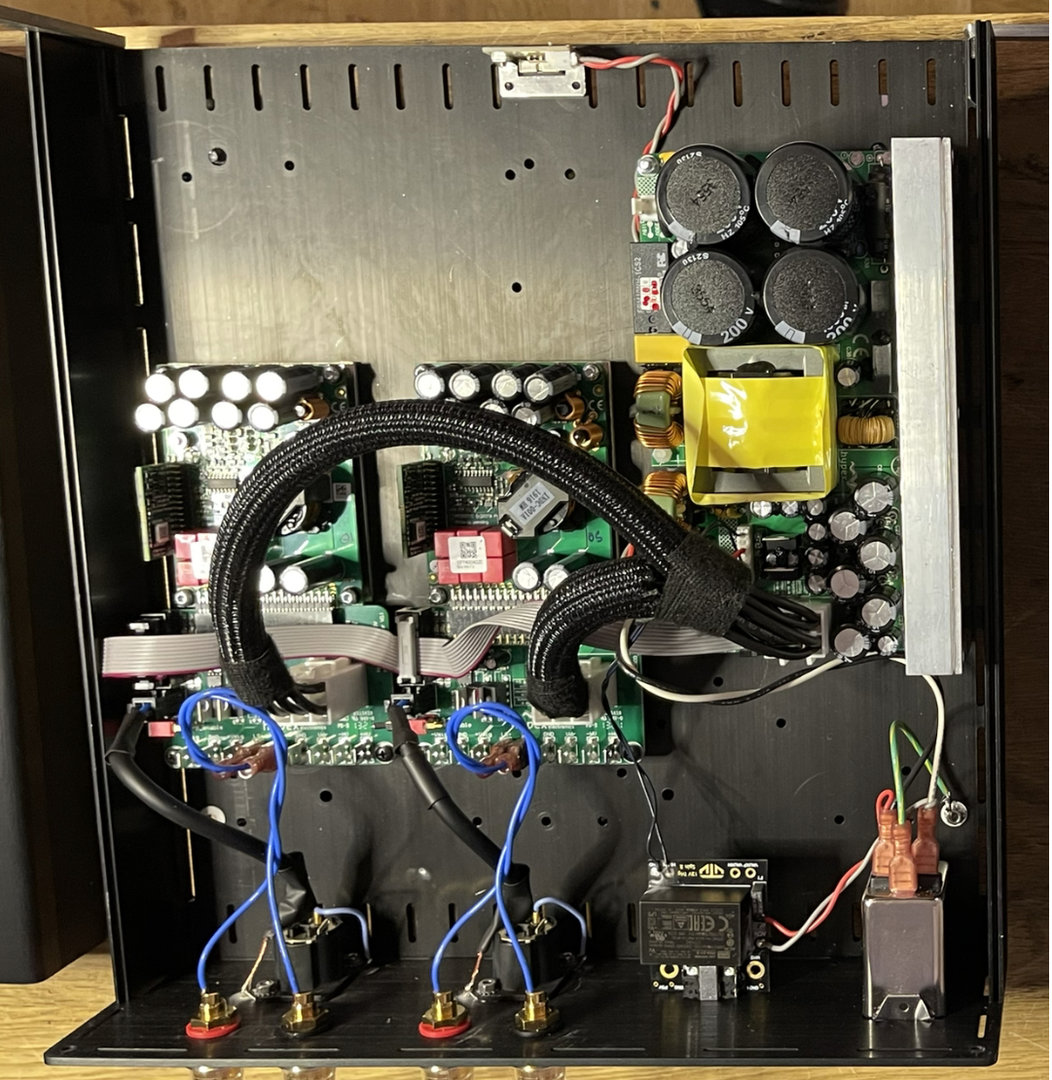

    Er det noen som kan peke meg i riktig retning til å få bestilt såkalte JST connectors.
    Både plugger og krympehylser til å lage splitte kabler for å koble 1 Hypex strømforsyning til 2 buffere til Purifi forsterkermoduler.
    Det er 6 pinns plugger som ligner på molex

    Har du sjekket om noen av Hypex' ferdige wire harness kan passe eller tilpasses?

    Har noen av de men De er ferdigterminerte kun på en side og skal man lage en Y Split må man ha de pluggene. Jeg bruker pt wago klemmer mellom to slike til å få det til å fungere men ønsker å rydde litt opp.

    Disse?
    J1 main output: JST-B06P-VL
    J2 Mains input: JST-B3P-VH
    Disse må da være tilgjengelig fra
    https://no.rs-online.com/
    Ellers har Neurochrom en del for Purifi og med splitter
    https://neurochrome.com/collections...s-for-purifi-1et400a-hypex-nc500-input-buffer

    Supert
    Dette skal jeg sjekke.
    Jeg har slike splittere fra Neurochrome men han har ikke ferdige kablet med plugg i begge ender

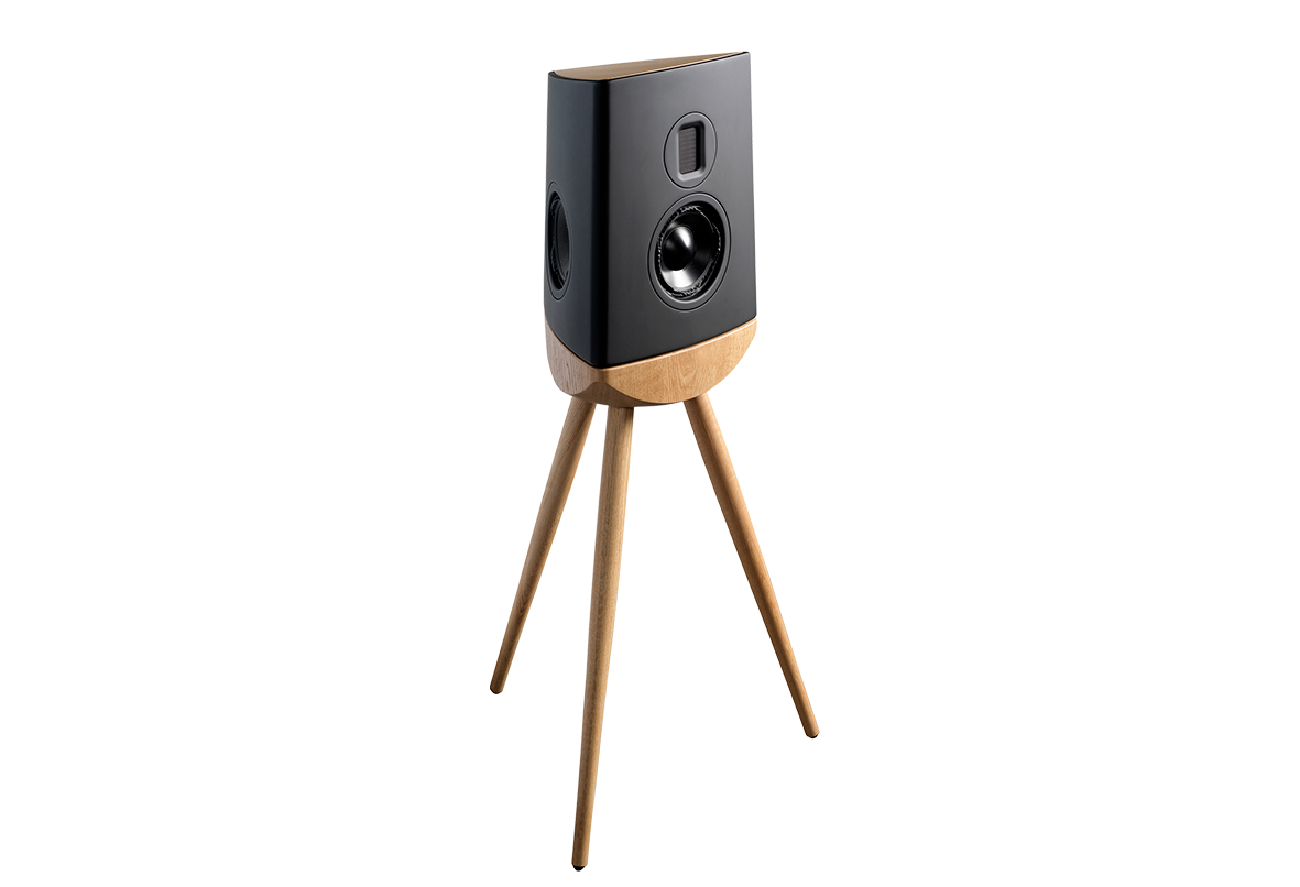

    Fin høyttaler, men prisene i markedet blir bare villere og villere. Ca. 215-220K for en slik høyttaler fremstår som absurd IMO.
    Sto MSRP til 9980€/stk. Så da blir sikkert norsk pris 271 490,- for paret.
    Er mye annet enn en høyttaler skjøta på en eike krakk jeg kunne tenkt meg til den prisen 😄

    Men de er utrolig lekre da.
    Og låter sikkert veldig bra.
    ... og høy WAF = høy pris.
    Sånn er det bare.
