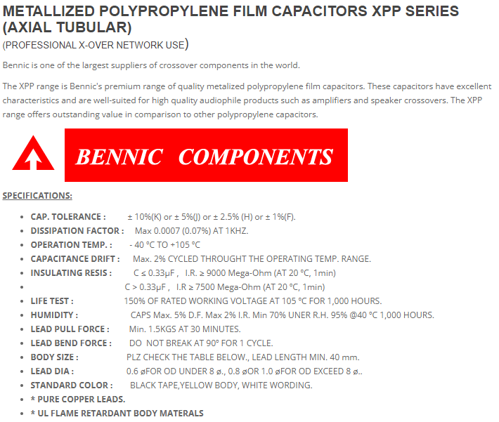

    Både du og jeg har nok sett de kjipe elektrolyttene til Bennic.
    Men de kan jo hende at XPP serien deres faktisk er brukbar. DF på 0,0007 er jo ikke dårlig (hvis det stemmer)
    Vis vedlegget 1058889
    Subjektivt scorer de så som så hos Humble Homemade, men mulig de matcher bra med AMT?

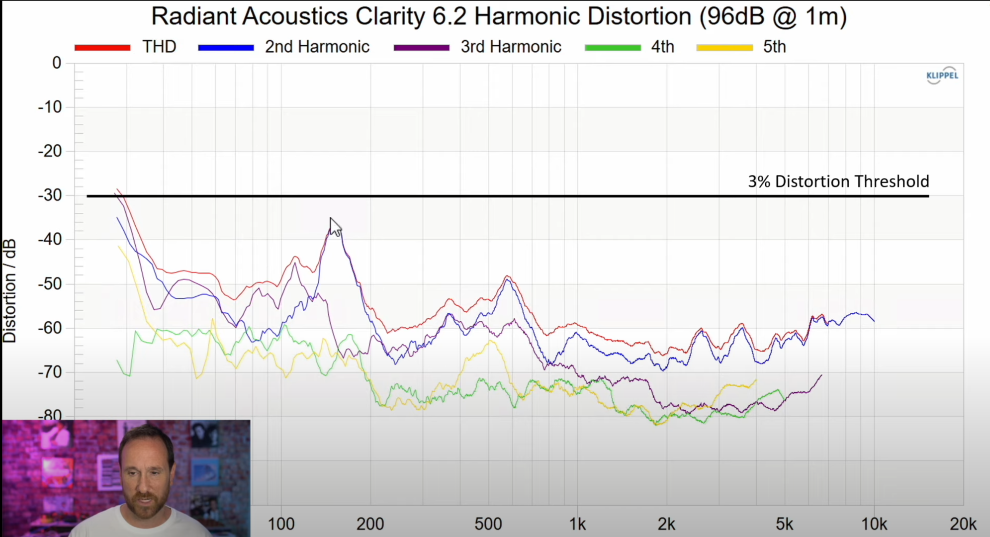

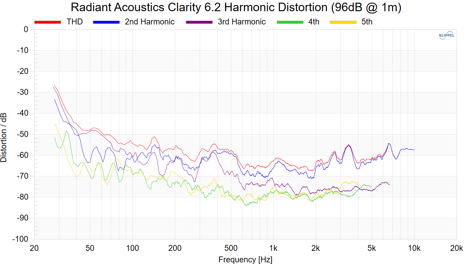

    Hva er det som skjer her ved 150 Hz? :eek: :unsure:

    Det kan være en romresonans/refleksjon som summerer ute av fase. Vi fikk målinger på 15" fra produsent og hadde liknende peaker som sammenfalt med kjente resonanser i kammeret de var målt i. Jeg vet ikke altså, men det er en mulighet.
    haraldo
    18.06.2012
    3.127
    2.803
    Endor
    Er det virkelig mulig at det kan være noe med rommet, må vel være høyttaleren.
    Erin bruker jo en komplett Klippel pakke, full pakke, som skal eliminere alt ved rommet. Det finnes ikke noe lignende på andre målinger han har gjort :unsure:
    Det ser voldsomt ut på grafen, men vi snakker vel fortsatt rundt 1-2% THD ved 96dB på den peaken.
    Vanskelig å si noe sikkert om, dette er jo dominert av 2. Harmonisk. Det vil i det minste stemme med en forskyvning i tidsdomenet.

    Det er jo drøssevis av målinger der ute inkludert Purifi sine egne forvrengningsmålinger ... jeg kan aldri huske å ha sett noe slikt ved rene målinger av disse 6.5" bassene :unsure: :unsure: :unsure: :unsure: :unsure: :unsure:
    Noe med kabinettet? :unsure: :unsure: :unsure: :unsure: :unsure: :unsure:
    Bergfinn
    22.07.2013
    9.561
    14.216
    Det er ikke sikkert tredje h. vreng under 3 % ved 160 Hz er veldig hørbart for folk flest ved normale til moderate høye lytte nivå i dagliglivet.

    Jeg har lagt inn spørsmålet på Purifi Audio brukergruppen på facebook.
    "Not sure if anyone has asked this question earlier, Lars Risbo what is going on with the 150hz distortion in Erin Hardison measurement? Box resonance?"
    Lats Risbo svar:
    "i have no idea. i have not been involved in the design other than the waveguide. but such peak can easily come if something rattles on the speaker stand or interface between box and stand. the Newton forces have to be terminated into a mechanical ground. it’s mainly second harmonic"
    Henrik Reinholdtsen CEO Nordic-Hifi svarer:
    "... our engineer Jens is away on a small vacation right now. When he’s back, we’ll post if he has any comments :) but I did note that Erin also commented that it was inaudible."
    Så vi får se hva Jens sier.

    Jeg mistenkte først om det muligens kunne være overgangen til radiatorene,
    de vil vel i denne saken være lengre nedover i bassen??
    ...eller, hva mener du Snickers-is?
    Har lastet pdf spec på 6,5 radiatorer, men de sier intet om hvor i passbandtet de tar over nedover.
    Jeg skjønner ikke greia, siden jeg kun har brukt automatisert dsp,
    og vet ikke om man kan "styre" hvor/når den passive radiator skal ta over.
    I verken passiv eller dsp config.
    Snickers-is
    05.02.2004
    18.699
    17.577
    Slavene er 99% matematisk ekvivalenter til bassporter, så om man er kjent med simuleringer av bassporter så vil man ha en ganske klar ide om hvordan disse slår inn.
    Det Lars skriver er beslektet med det jeg skrev. Det er for eksempel mulig at selve driveren (hele høyttaleren) beveger seg fysisk, at det kommer trykk fra kassa mot baksiden av membranen, eller at det kommer trykk mot mikrofonens membran som summerer til en forskyvning i tidsdomenet, som i sin tur tolkes som en del av signalet inn i mikrofonen. Det mikrofonen da ser er summen av to signaler som trykker litt ute av fase og dermed summerer til en noe mer kompleks kurve enn en ren sinus.
    Det at vi ikke vet hva som er årsaken gjør dette til spekulasjoner. Imidlertid vil ikke et såpass markant avvik ved en bestemt frekvens kunne skje uten at det er en eller annen type resonant element involvert.
