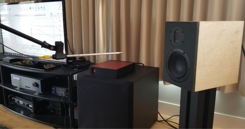

Purifi, det mest interessante jeg har sett på lenge!?

    Jeg ser du har linket til HiFiCompass sin test av driveren. Hadde du til hensikt å linke til en artikkel om høyttaleren?
    Og mente du driverens eller høyttalerens impedanskurve?
    Det gik lidt stærkt, og har ikke gennemlæst det. Mente bare, at det ville man være interesseret i. Impedansen er for enheden.
    Hva er det du er skeptisk til med impedanskurven?
    Jeg synes impedans kurven afslører at gummi ophænget er meget velfungerende. Ingen pukler udover resonansfrekvensen.

    Man stoppede basreflex porten til for at den skulle spille bedre. Typisk for basreflex højttalere :) :) :) Og det selv om der blev brugt klasse D.
    Den valgte tuningen er ikke er så godt egnet til den driveren. Skal man først ta seg bryet med å lage en så god driver synes jeg man bør tune den skikkelig.

    Fullstendig latterlig, konstruktørene av en så banebrytende driver, komme med et kabinett som åpenbart må være feil tunet eller på annet vis feilkonstruert. Slik jeg forstår det - det som fortelles fra denne kvelden.

    Men ikke et eneste bilde eller forklaring på disse høyttalerene?

    En på hver side af hovedet som hovedtelefon.
