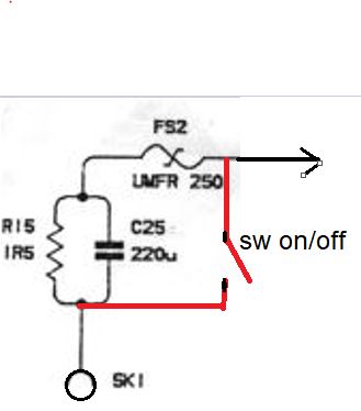

    Hallo! Har ribbet ned Quad Esl 63 uten metalgrill og stoff trekk. Modifisert og forenklet signalvei og du verden for en måte disse serverer musik på:)🤩! Vis vedlegget 860943

    Hallo! Er det noen andre her som har erfaring med modifisering av disse? Ser av filter/signalveien at de dopet ned endel i forhold til andre elektrostater. Jeg har fjernet noe (R15 og C25 pluss FS2 sikring) og lurer på om noen har lignende erfaringer? Bare dette gir vesentlig bedre dynamik. Jeg er klar over faren. Sikringsystemet er også noe voldsomt av seg og burde gjøres noe softere. Kjekt å høre om andres erfaring her :) !

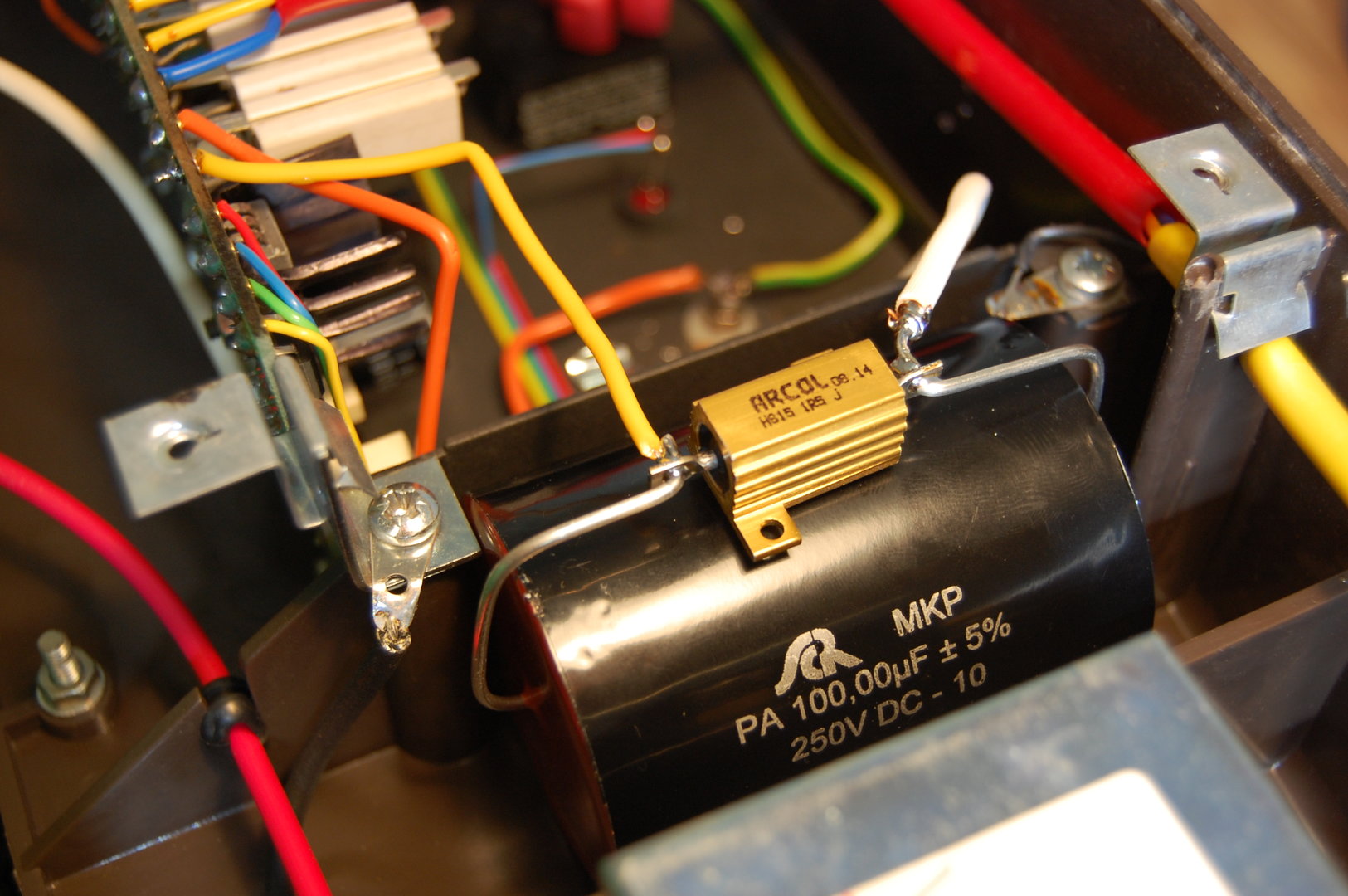

    Nå er det jo fort 12 år siden jeg hadde fungerende esl63 så detaljene begynner å bli glemt, men etter å først ha testet ut uten filter (som var bedre enn standard), så endte jeg vel til slutt opp med et filter som bestod av en 100uf polyprop og en høykvalitets motstand, noe som var enda bedre igjen.
    Hadde egentlig planlagt å teste ut opp mot 220uf slik som originalt, bare med høykvalitets poly, men siden det funket såpass bra med 100uf ble det aldri noe av før panelene gikk i stykker igjen og jeg gav opp å fikse dem.
    (kjørte uten støvfilter, og mistenker at såpemiksturen på mine reparerte paneler var litt for tacky, slik at støv festet seg for lett og brant hull)
    Vis vedlegget 861009
    Hallo! Ja denne oppgraderingen er nok veldig grei! Jeg har fjernet disse 2 helt og det gav markant bedre dynamik, mere nedover samtidig som bedre oppløsning oppover. Et voldsomt løft jfr mine preferanser:)! Synd flere av disse 63 led av dårlig liming av statorene! Ikke så enkelt å fikse heller...

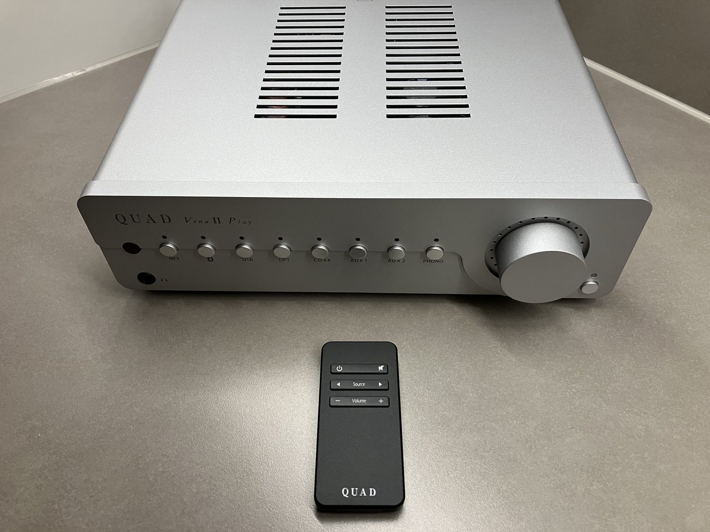

    Liten update på inntrykk, etter noen timer i drift.
    Bunnsolid, flawless utførelse i metall, gode buttons og flott følelse på det oppgraderte volumhjulet nå omkranset av LED.
    Play-Fi: Testet iRadio: Funker fint. Testet å sende lyd trådløst fra Philips 806 TV: Funker fint.
    Innganger: Kun testet optisk inngang som er tilknyttet TV. Funker problemfritt, flott lyd!
    Spotify Connect: Funker gull, flott lyd!
    Remote: Liten, i metall. Må brukes til å justere lyd når analoge og optiske innganger er i bruk. Har også kopiert justering til Apple remoten. (Liker best å bruke remote fremfor volum styring i apper, på generelt grunnlag)
    Enheten har også pre-out og MM forsterker for snurrefolket. Denne sies være god. Kanskje det må snurres til vinteren?
    Nærme Quten som er på tur til England/service i funksjoner.
    Lyd: Veldig åpen, ren og klar, mer oppløst og «stille» enn veldig mye annet jeg har hatt/hørt.
    Kort tid, men ingen unoter, rare lyder eller sus/brus/brum å irritere seg over.
    Valgte denne som midlertidig TV amp i går, etter å ha tatt en runde med Sonos Amp og BS Node.
    At man kan få en slik til rundt samme pris..
    Et VELDIG bra kjøp denne Vena Play 2 må jeg si 😀
