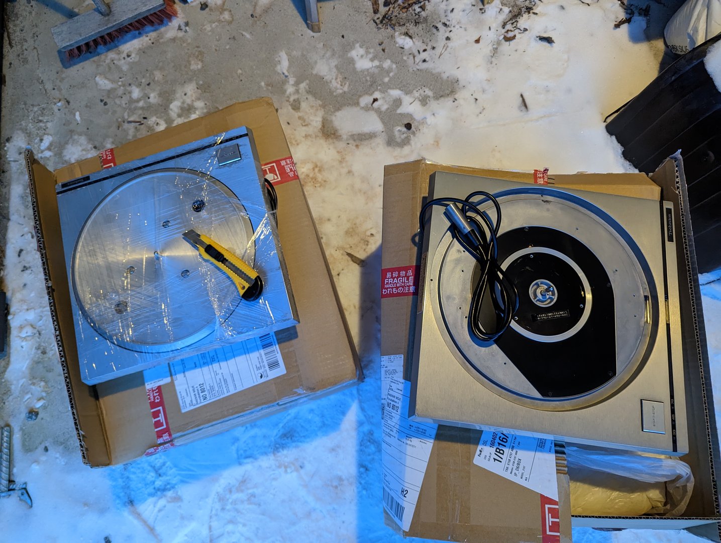

Det jeg har funnet ut i dag er følgende: Jeg trenger alt av elektronikk til en spiller. Både kontrollkortet og logikkortet har feil, driverkort ble den ikke levert med. Logikkortet er også knekt og ganske amatørmessig fikset. Altså en jobb som kunne hatt min signatur, men denne gangen er det en lettere talentløs japaner som står for arbeidet.
I tillegg til å være snekret sammen i blinde, har det den herlige egenskapen at det får drivverket til å spinne opp i et vanvittig tempo i løpet av svært få sekunder. Jeg tror drivverket ville lettet hvis jeg ikke kuttet strømmen umiddelbart. Det interessante er at i kombinasjon med det feilende kontrollkortet det kom med, går spilleren ujevnt og for sakte.
