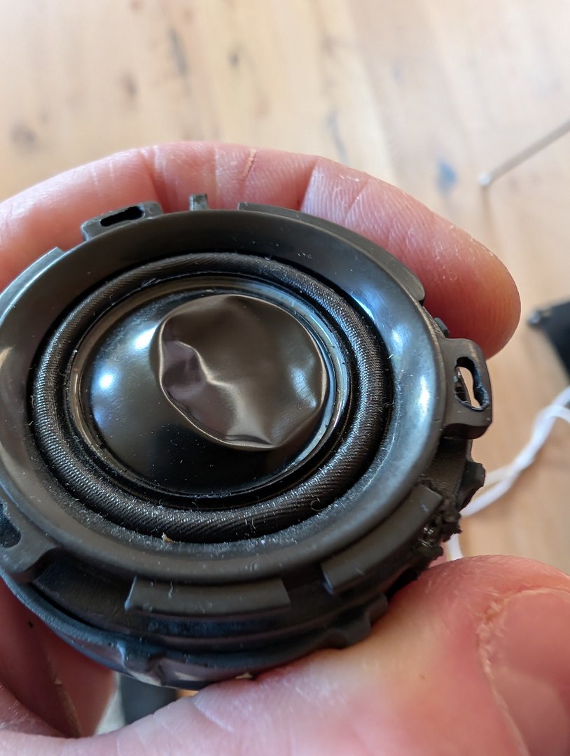

    Nå mangler jeg både mellomtone og diskant til dinosaurbadeballen, men jeg har fått et nytt prosjekt, hvordan rette ut tommelbulken jeg laget i ettermiddag. Diskanten sitter så inni hampen fast og jeg glapp den med tommelen i det den løsnet. Heldigvis hadde både peke- og langefingeren godt tak, så de flippet diskanten elegant inn i tommelen. Tape, litt vakuum og mye vakuum er prøvd, neste blir lim og fyrstikk.

    Ikke jeg heller! Spørsmålet er om den uheldige badeballeier ønsker å bruke 15k på noe som er verdt 10k. Med mitt knot tar jobben raskt 10 timer med "effektiv" jobbing, inkludert å lete rundt på gulvet etter mistede skruer, eller høylytt banning etter å ha pølsefingret seg til nye utfordringer, som denne:
    Vis vedlegget 1059662
    Støvsuger med mulighet for minimalt sug, eller et plastrør med passe dimensjon og så suge elementet ut med munn?

    Tapen må ha skikkelig heft. Prøv med duct tape, fest den på elementet og la den «rulle» av fra den ene siden (midten/senter av elementet).

    Takk for gode forslag og tips @Peter og @Sluket. Forhåpentligvis slipper jeg å punktere membranen, blir flere forsøk med vakuum og tape før jeg finner frem nålen. Men det blir tidligst i morgen, nå skal laurbærene hviles på.
