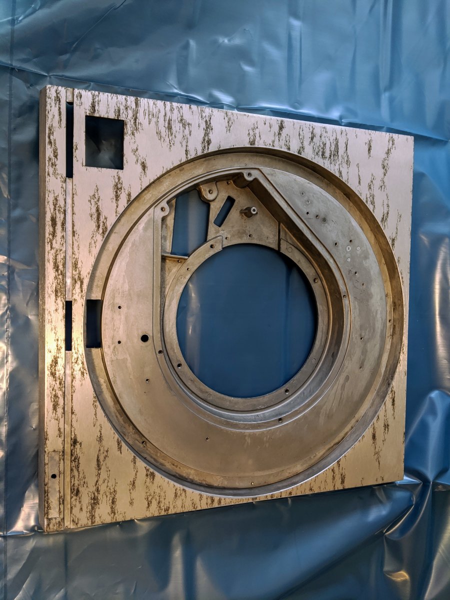

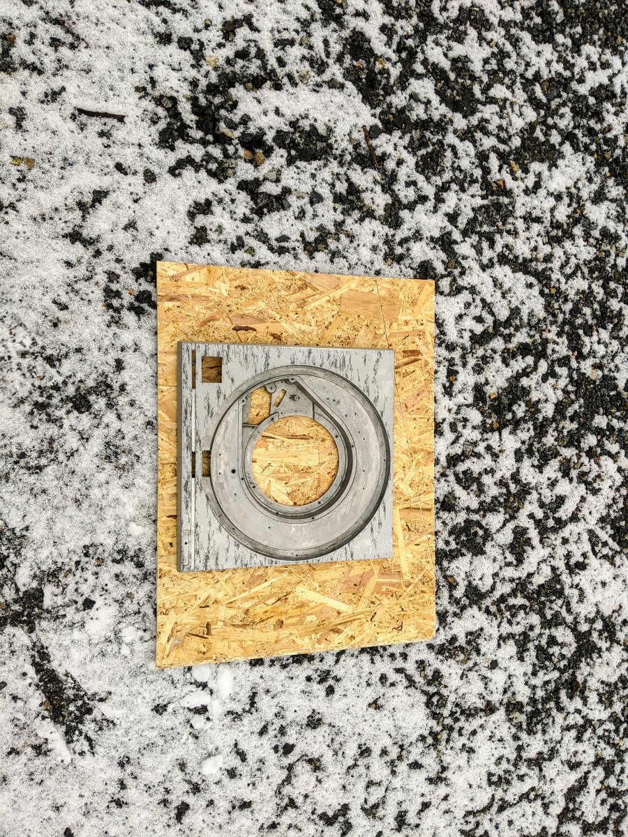

    Jeg har, etter mye prøving og mer feiling, konkludert med at Biltema miljøvennlige malingsfjerner ikke er spesielt effekt på lakk fra 80-tallet. Flekklakken av nyere dato tar den heldigvis litt bedre. Malingsfjerneren lukter sitrus, etser ikke og egner seg sikkert bedre til saft enn malingsfjerner, så etter nyoppstått tendinitt fra fingertuppene til lillehjernen innser jeg at det må sterkere lut til enn sitronsaft og albuefett. Møkkalakk, møt din overmann! (Forhåpentligvis)
    En norskdesignet Ava P80 Master med en pumpe som krever 16A-kurs og en rotordyse som spiser asfalt til frokost, lunch og kveldsmat*. Forhåpentligvis spiser den ikke aluminium til middag, da har jeg et stort problem.
    Klar for vask. Den er nesten like nervøs som meg.
    Tada!
    Det funket, nesten. Den fjernet brorparten av lakken fra hockeyhårets tiår, nå skal restene til pers etter enda et døgn i Biltemas sitronmarinade.
    Jeg tror ikke jeg bare kan klaske på litt klarlakk og kalle spilleren for kosmetisk perfekt, så gode forslag til behandling mottas med takk.

    Duxola eller bremsevæske av den gode, gamle typen.
    Takk for tipsene! Blir garantert sterkere lut hvis jeg ikke kommer i mål med sitrusguffa og høytrykksspyler.
    Er det et tykt lag med lakk? Er det noe som kan vannslipes bort? Hva med litt vann og 800 sandpapir? Eller vil det bare gjøre ting værre?

    Er ikke tykke laget, men det er hardt. Det er så mye kriker og kroker at jeg ikke kommer ordentlig til med slipepapir, de store overflatene har jeg tatt med sparkelspade i plast og en del overskuddskalorier etter påskegodtet. Hele spilleren, både over og under, er dekket med et lag klarlakk. Det visste jeg ikke før jeg startet prosjektet. Er vanskelig å vite hvor mye jeg trenger å fjerne før lakkering, så jeg går for å fjerne hele sulamitten.
    Stuten som malte spilleren har forøvrig også malt tallerkenen. Kjenner at jeg blir lettere oppgitt i og med at jeg ikke kan bruke rotordysen på den. Det er dog en svært positiv ting med Biltemas malingsfjerner, den lukter lett sitrus og det er alt. Maske og full utlufting trengs ikke, bare et vindu på gløtt.

    Skal du lakkere den igjen? Gjetter at du må det etter hva du forteller om tingenes tilstand
    I så fall må du kanskje slipe hele overflaten slik at den er litt røff, det gjør at ny lakk sitter ordentlig - samme prinsipp som opplakkering av bil. Og det vanskeligste kan bli å få overflaten jevn og fin. Alle humper og dumper vises godt med en gang et jevnt lag med ny lakk er på -har lakkert litt bil i gamle dager, og det er en kunst.... :)
    Er nok nødt til å lakkere på nytt, de sorte flekkene du ser er oksidasjon under originallakken, så aluminumen er herpa men ikke fullstendig ødelagt. Har uansett tenkt til å sette bort jobben til noen som vet hva de gjør. Jeg har fått slipt ned og omlakkert en SP10 tidligere av en lokal billakkerer med godt resultat. Pulverlakkering eller vanlig lakkering med farget lakk er også en mulighet. Gode forslag mottas med takk!

    Kan den sandblåses? Kan det fikse oksideringen og ta lakk?
    Kanskje et spørsmål for lakkerer...
    Etter hva jeg har blitt fortalt vil sandblåsing lage groper der aluminiumen er oksidert. Blåsing med glass skal visst være det ideelle i følge blant annet Sluket. Jeg har dessverre ikke funnet noen her i Bodø eller omegn som driver med slikt. Er noen år siden jeg lette sist, så det kan hende tilbudet har blitt bedre i det siste. Pulverlakkering kan bli pent om ikke som originalt.

    Sandblåsing er altfor aggresivt men du kan få det blåst med annet medium som feks glass eller nøtteskall. Egentlig vil jeg hevde at blåsing er siste utvei. Er dette oksidert alu så kan fosforsyre være verdt å prøve. Denne får du kjøpt ren og blande ut selv men du har jo en Biltema i byen og er kan du kjøpe Biltema Cassette Cleaner som innholder fosforsyre :
    https://www.biltema.no/batutstyr/vv...gjoring/rengjoring-for-avfallstank-2000034584
    Er du usikker på hvordan dette produktet virker så kan du helle litt i en eldre alu gryte som har litt inngrodd skitt og oksidering og se syren jobbe og etterlate en helt ren overflate etterpå.
    Sitronsyre som du enten finner i små poser blant bakevarer i butikken eller på apoteket fungerer også og er langt mer effektiv en den sitronsprayen du har prøvd nå. Du blander pulveret med vann i en stor plastbalje og senker objektet i blandingen.

    Hvordan ser undersiden ut? Kan du teste forskjellige metoder hvor det ikke vil vises når alt er montert?

    Undersiden er uten oksidering, er kun overflatene som vises som er oksiderte. Leste på diyaudio at et medlem der mener at spilleren ikke er i ren aluminium men noe han kaller zamak. Vet ikke hvordan det vil påvirke resultatet. Samme fyr har fått en sliten tallerken til å skinne som et speil, har spurt om han vil dele trikset med allmuen. Den ble nesten for blank.

    Zamak er en alu-zink legering, som bl.a. brukes i støpegods. Det som er gjort der er standard pussing med stadig finere grit, og til slutt poleringskremer, feks Menzerna som også brukes av bilgutta... Denne ble vel beskrevet på DIYAudio også...?
    Sitronsyre er veldig mildt etsende og funker utmerket til fjerning av lett overflaterust på feks verktøy, som jeg bl.a. har prøvd. Jeg tror jeg ville vært forsiktig med sterkere syrer, - alu og syre blir fort veldig aggresivt, men prøv gjerne på en flekk på undersida. Når ikke diverse malingsfjernere fixer den lakken, tror jeg lettblåsing er eneste logiske alternativ. DEt var en malingsfjerner før i verden som het Reprin, men jeg aner ikke om de er i handelen lenger....

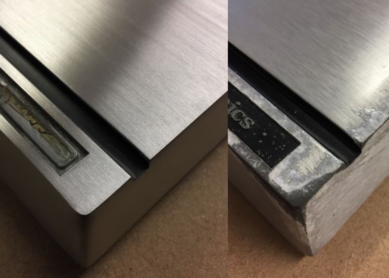

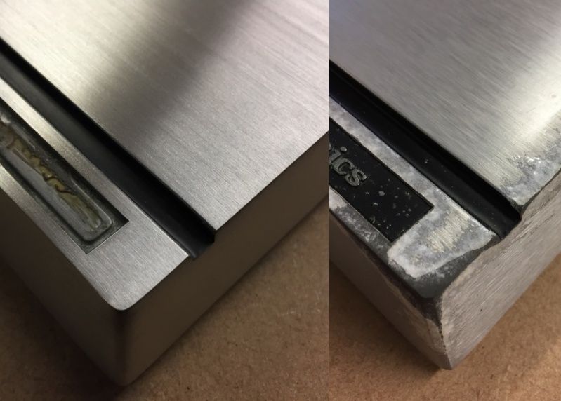

    Da har jeg testet ut cassette cleaner fra Biltema på et lite synlig sted uten spesielt godt resultat. Eneste jeg oppnådde var flere skjolder i zamaken. Jeg har dog funnet en bedrift i Boris Johnsonland som kan gjøre underverker med kosmetisk slitne SP10er. Eneste minusene er at det koster en del GBP og at ting og tang må sendes til øyen. Får se hva jeg ender opp med.
