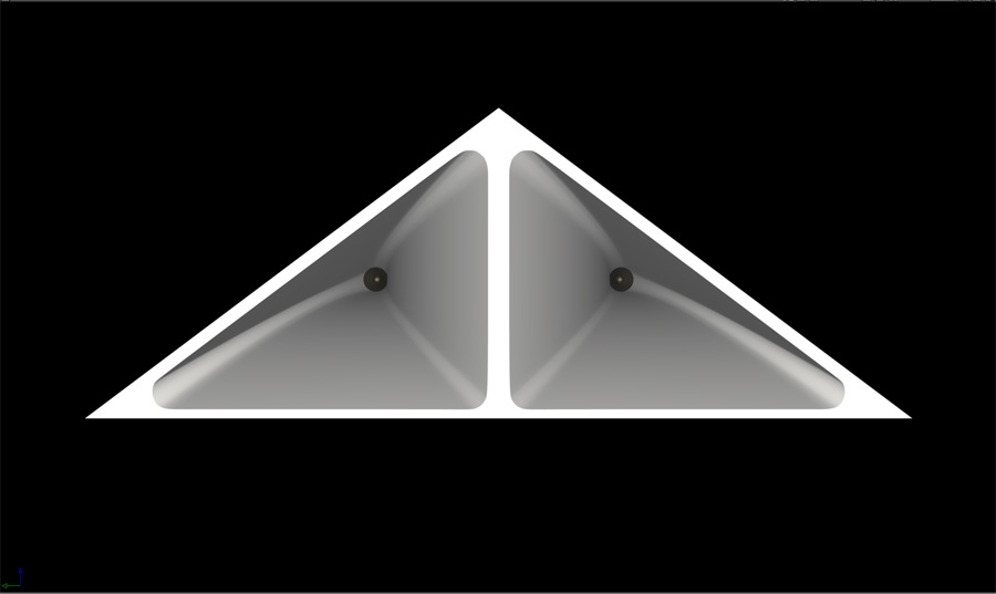

    Venter på mål, men en slik konstruksjon vil gi maksimal plassutnyttelse. Må være en adkomstdør mellom da det ikke er annen tilgang til areal bak munninger
    JoHoo
    20.02.2013
    4.243
    4.167
    Riktig. Så er spørsmålet hvordan en best mulig konstruerer et triangulært horn
    57.741
    111.617
    Bare å bruke samme ekspansjon og areal mht. hals og munning det, om du klemmer på en rund kjegleformet tube så gjør det samme jobben hvis du ikke klemmer den flat da...

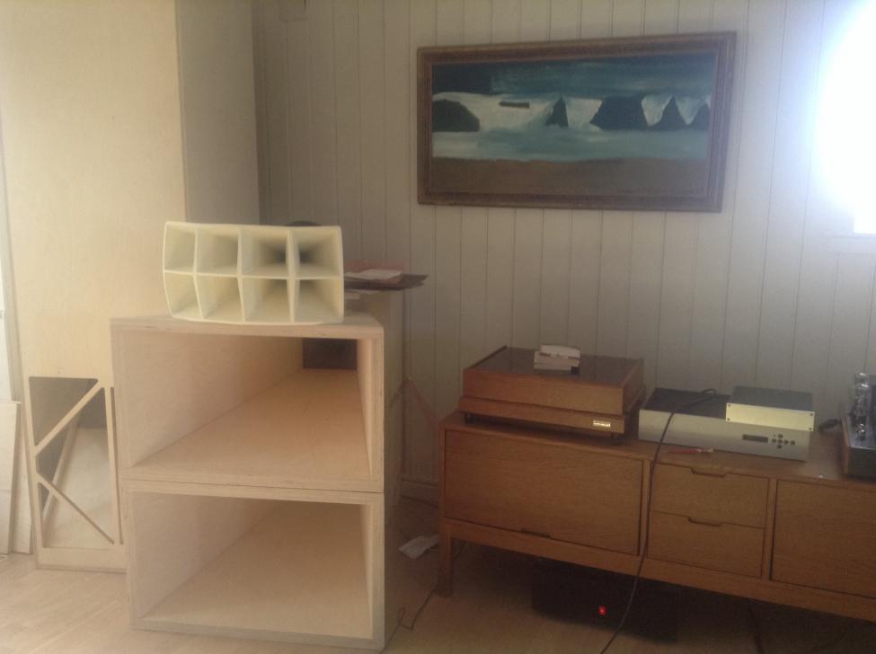

    Jeg fikk (kjøpte billig) av Trosse. Han fikk de fra uk tror jeg.
    tøffe. Stuper på 300hz. Deler på 650. Måler overraskende lineært til 8k ca med unntak av en kul på 1300.
    låter tøft. Sprer godt!
