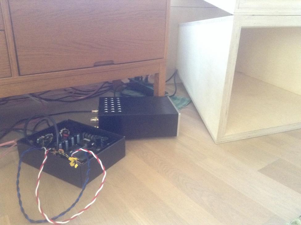

    Her satser vi på kvalitet i alle ledd, og har kobla opp Anaview ams1000 montert i en skoeske av mangel på kabinett. Kina er underrettet, og noe er sakte men sikkert på vei. Lite nok HMS som det er i oppsettet
    Spreke 500w tar nå av seg FLH, og etter første anslag er det tydelig at de gjør en betydelig bedre jobb en UCD180

    Jess! Råtøft!
    jugde litt på w. Er bare 300 i 4 ohm. Burde duge med følsomhet på 110dB/w
    lille luring er dønn tyst også...

    Dette lover veldig bra JoHoo... Må bare få kabinettet klart så jeg kan begynne å montere

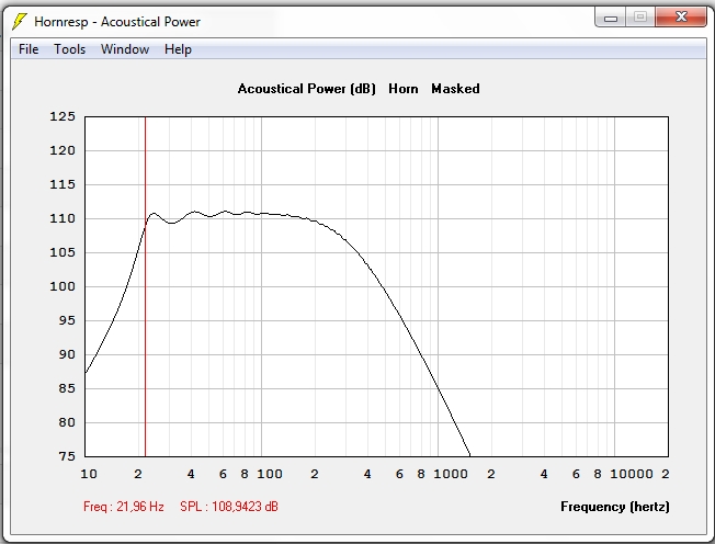

    Siden jeg først har en sånn hyggelig aften med koselig musikk og noe sommerlig i glasset, måtte jeg sjekke ut hvordan JBL2220A hadde likt seg i et slikt horn:
    Dæven steike! Flat respons fra 22-500hz!!! Hornet er eksponensiellt med moderat kompresjon 1:2, bakkammer 200L.
    Kan dette virkelig være sant?
    Hvis det er noen luringer der ute (Tytte!), opplys meg: elementet har fs på 40hz. Kan det virkelig takle et slikt bruk?
    Sjekker litt fler parametere:
    Impulsrespons:
    Kan noen værsåsnill å snakke meg utav denne idiotiske tanken?

    Dette har virkelig noe for seg, JoHoo! Bare å sette i gang! Men det finnes andre elementer som nok er bedre egnet.

    Ja, jeg simulerte med 2220A kun fordi jeg hadde det liggende lett tilgjengelig i hornresp. Det som er litt interessant er at et basshorn av denne dimensjonen simulerer veldig godt uten bakkammer. Vet en annen med dilla på enorme basshorn bygger de utelukkende uten kammer.
    Har du noen stalltips om tilgjengelige og egnede elementer til denne type horn?

    Simulerte nå med GPA 515C.
    Ser bedre ut nedover i frekvens, men ikke like god oppover. Trenger ingen kompresjon for å spille flatt nedover, og profiterer på mindre bakkammer.
    Hvis en gjør kompromisser på sub-frekvenser og har liten plass, kan en nusselig liten sak på 4,5m med 1,1x1,1m munning prestere følgende:
    57.741
    111.639
    Et slikt horn har ingen ting over 100Hz å gjøre uansett så det trenger du ikke bekymre deg om egentlig. Kompromissenes tid er forbi nå. Kun all in som gjelder.

    Er en grunn til at R.S valgte eighteen sound til horna våres. Det er meget godt egnet i følge hornresp.
    Simulerte med 1:2 kompresjon og ikke noe bakkammer. Hornet 7 meter langt og 4m2 munninger:
    Eighteensound 21lw1400 i 7m eksponensiell tut
    Impulsrespons strøken og max lyddtrykk 140dB (!!!!)

    Men jeg ville gitt det er par meter på lengde til hvis du tenker 20Hz og opp. Du får en rimelig stygg group delay i 20Hz-området med 7m-hornet. Litt avanserte digitalfiltrering (FIR) kan også fikse opp i mesteparten av GD-utfordringene. Du kan også tillate deg enda litt tøffere kompresjon.
    Edit: snakker om 2220 driveren
    57.741
    111.639
    Du må også ta med bakkammer i regnestykket, for å få elementet i balanse, 7 m.++ representerer en vesentlig belastning på elementet.

    Du nevner Group delay?
    Her er simuleringen med 7m horn og 18sound 21"
    Hvordan tolker jeg dette?

    Group Delay er et uttrykk for frekvensavhengig tidsforsinkelse og kan ses på som en forvrengning i tidsdomenet. Fra grafen kan du se at like over 20Hz har du en tidsforsinkelse på hhv. 100 og 80ms med de to driverne.
    Øret er følsomt for group delay, men mindre følsomt ved lave frekvenser enn det er ved høyere. Du kan regne omtrentlig 1 periode som grensen for det hørbare. Det skulle gi deg rundt 50ms ved 20Hz. Som ved alt annet vi diskuterer så er dette tallet også diskuterbart. Det fine med at GD er at det er et rent tidsavvik og at du dermed kan manipulere det med en dertil egnet DSP.
