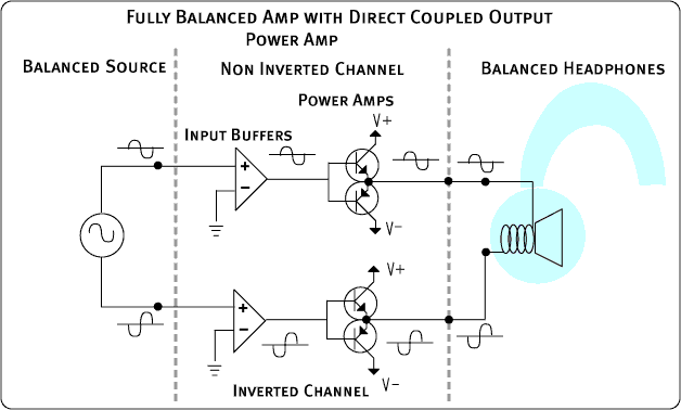

    Begrepet "fullbalansert" er oppskrytt. Jeg er ikke sikker på at jeg vet hva det betyr engang, annet enn at forskjellige produsenter bruker det i reklamen fordi de synes det låter flott. Poenget med balansert signaloverføring mellom to bokser er at signalet utgjøres av differansen mellom to signalledere med lik impedans. Da vil eventuell støy påvirke begge sider likt og kanselleres ut i mottakerenden. I tillegg har den gjerne en separat jordleder, slik at eventuell jordstøy ikke går i signalveien. Fordel: Mindre innstrålt støy og jordstøy, spesielt 50 Hz brumming. Ulempe: Ofte mer termisk støy fra elektronikken i hver ende.
    Jeg har prøvd noen ganger å høre forskjell mellom balanserte og ubalanserte utganger fra Transporter til DEQX. Da har jeg gjort D/A-konvertering i Transporter, koblet opp både balanserte og ubalanserte analoge signalkabler, matchet volum, og switchet frem og tilbake mellom dem. Ingen hørbar forskjell i lytteposisjon hos meg, men jeg kan høre litt forskjell i støyspektrumet hvis jeg legger øret inntil diskantelementet. Litt mer og "hvitere" støy på ubalansert enn balansert. Det er også synlig på spektrumet når jeg kobler opp laptopen til DEQX'en. Balansert overføring uten musikksignal gir bare synlig støyenergi i bassen, ubalansert gir også synlige stolper for mellomtone og diskant. Da er det fortsatt andre veier for eventuell jordstøy å gå enn gjennom RCA signalretur. Det kan tenkes at RCA alene ville degradert støygulvet litt. Jeg holder på balansert. Men det er nå hos meg, med en haug klasse-D-forsterkere og digitalprosessorer.
    L
    larkus
    Det blir vel noe slikt som dette her
    Separate forsterkerkretsløp for ikke-invertert og invertert signal tvers igjennom hele forsterkeren fra inngang til ht-terminaler.
    Hadde en slik engang, en Thule IA250B. (R.I.P.)
    Dobbelt så mange komponenter, og mye dyrere å produsere enn "normale" forsterkere.

    Og ikke fuldt balanceret betyder mange gange at man har en Differentialforstærker i indgangen som tager et balanceret signal via XLR hvorefter der der køres ubalanceret viderer igennem forstærkeren.
    Ps. Der vindes 6 db ved fuld balancering
    Ja, og med tvilsom nytteverdi. Komponentene i de to forsterkerkretsløpene skal være veldig godt matchet for å kansellere støy og forvrengningskomponenter på utgangen. Den største nytten av den kretsløsningen er at det er en enkel måte å brokoble en effektforsterker på. Balansert signal inn, to forsterkerkretser med motsatt polaritet, og høyttaleren koblet over pluss-terminalene. Voilà. Dobbelt så stor effekt i dobbelt så høy impedans (f eks fra 2x50 W i 4 ohm til 1x100 W i 8 ohm). I beste fall kansellerer den likeordens forvrengningskomponenter og common mode støy.
    Riktignok planlegger jeg å bygge neste forsterker på den måten selv, tilsammen et dusin brokoblede LM4780 chipamper med balansert signal inn til hvert forsterkerkort, men det har andre grunner. Når jeg først har balansert signal tilgjengelig blir det en enkel og billig løsning, heller enn å måtte sette en egen krets med opamper foran hvert forsterkerkort for å ta ut differansesignalet der. Jeg synes den løsningen er såpass elegant at det har vært en av grunnene til å gå for balansert signal også tidligere i kjeden.
    Volumkontrollene er uhyre kritisk i slike konstruksjoner. Egentlig er det to volumkontroller pr. kanal, en i ikke-invertert forsterker og en i invertert.
    Det minste avvik i sporingen mellom volumkontrollene, og prinsippet kan egentlig ikke kalles balansert lenger.
    KJ
    10.10.2004
    11.497
    5.090
    o.t. ?
    Den skissa gir ingen undertrykking av «common mode» (innstrålt støy m.v.) før høyttalerklemma. Det vil si at «common mode signaler» forsterkes på samme måte som det differensielle igjennom hele forsterkeren. Det er en klønete måte å gjøre det på og stiller større krav til at forsterkerkretsløpene er godt matchet. Høyttalerspolen i seg selv er riktig nok veldig god til å undertrykke «common mode» siden den ikke har noen jordreferanse.
