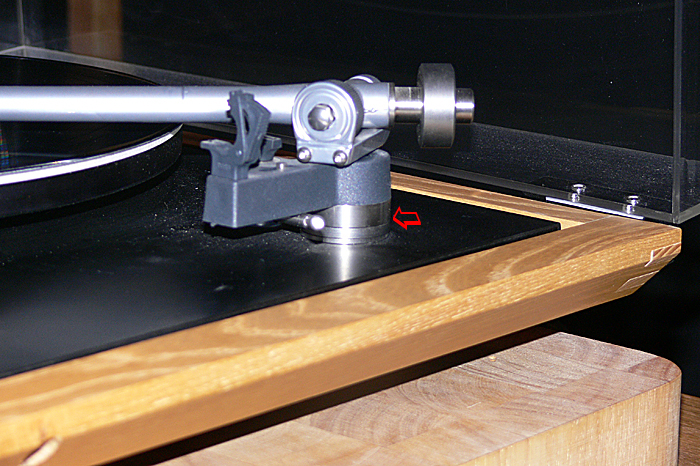

    Her er bilde av min Rega P25.
    Noen eksperter her som av dette kan se hvorvidt det er lagt på skiver her for eventuelt å tilpasse det til DV-10 X5?
    Og eventuelt hvor mye/mange skiver........jeg hakke peil.
    Kan det være en på 4mm?

    KW, synes det ser ut som 2 stk 2mm-shims, men er litt vanskelig å se.
    Ok!
    Dersom det første skillet sett ovenfra og ned er shims, så dreier det seg om en på 4mm og en på 2mm.
    Altså uten shims så skal det ikke være noen synlige "skiller" helt ned til plinth?
    Se rød pil er alt nedenfor shims?
    Takker.
    Mvh.KW
    Fidelio
    23.11.2008
    2.746
    672
    Riktig, ingen "skiller" mellom arm og plinth uten shims.
    Det er såre enkelt å ta av armen og sjekke, bare ikke dra til skruen under for hardt når den skal på igjen:)
    Takker, da vet jeg litt mer om dette (eller mye ;D )
    Nei, det er ikke på denne det skal gjøres noe..... edit; ser jo nå at du ikke hevder det heller ;), jeg bare forbereder meg på hva som skal til og bør gjøres når jeg får min RP6.
    Og til den har jeg mest lyst på DV-20X2 H eller L, da regner jeg med at det samme må til på den?
    Dette siden jeg går ut i fra at DV pickuper som serie og for min del den nevnte og DV-10X5 har samme høyde fra topplate til stift?
    Mvh.KW

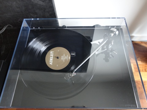

    Da er RP6 oppe og går i stova.
    Pickup ble Dynavector DV-20X2 L og det hele funker fint og ikke minst utseendemessig.
    Faktisk KW sitt aller første nykjøp av platespiller.....................:cool:
    Mvh.KW
