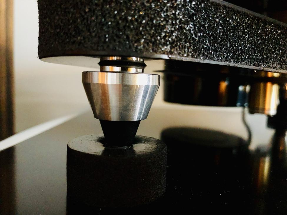

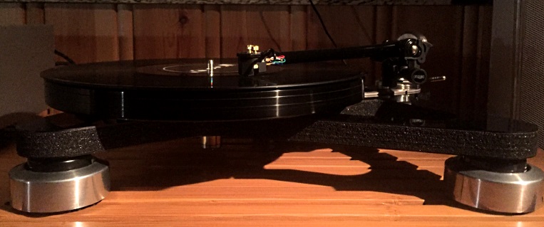

    RP8, Hana SL og Marvin Gaye setter stemningen i dag. Våknet med så mye treningsverk at jeg måtte velte meg ut av sengen og nærmest krype bort til vinylhyllen. Tunge knebøy etterfulgt av tyngre markløft setter sine spor. Senere i dag busser jeg til Teknisk Museum sammen med fadderbarn og sammen skal vi tusle ned langs Akerselva. Kan bli en dryg tur hvis jeg må slepe bena etter meg....
    Hana SL:
    Vis vedlegget 533903
    Jeg benytter skumputer under min RP8 med stor suksess. Disse er ikke ulike dem som Mala selger men mine kommer med ulik demping slik at det faktisk lar seg gjøre å vatre spilleren. Sorbothane fungerer på samme måte men der må man tenke litt annerledes for å få spilleren i vater. Jeg mener Rega trenger all den demping dem kan få og at forskjellene er store med og uten:
    Vis vedlegget 533904
    -BB-
    Det er vanskelig å se, men ligger det en gummiskive mellom foten og plitch-mutterne? Dvs som fotskruen går igjenom?

    Nei, du ser speilbilde av foten over det som ser ut som en gummiskive. Jeg har ikke endret noe på de originale føttene.
    Det er veldig interessant å lese om dine erfaringer og det viser i all at forskjeller / variasjoner er med på å krydre hifi- hverdagen vår. Jeg liker at støygulvet senker seg med min silikonmatte og med mine dempeputer og jeg føler ikke at jeg mister dynamikk eller fraspark. Klassiske pianostykker avslører variasjoner med en eneste gang.

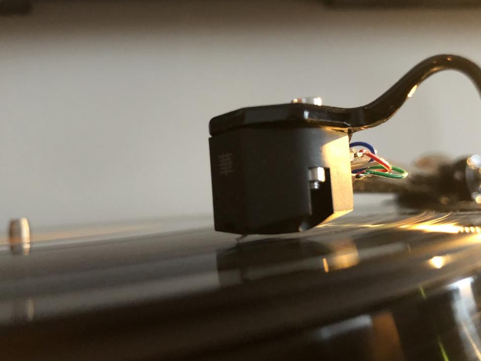

    Jeg må også ha pickup'en 2mm lengre bakover for å treffe Stevenson / Rega -protractor. Merkelig dette. :)

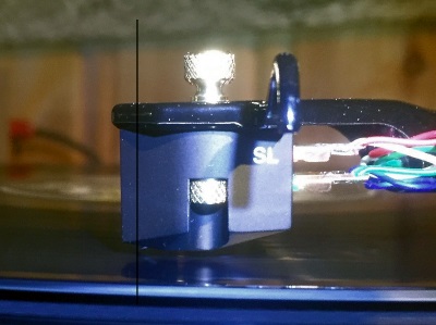

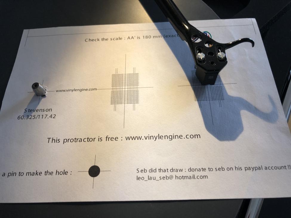

    Det kan vel ikke være forskjell på RP8, så noe må jeg ha gjort feil?
    Vi har tidligere postet i en tråd om dette. Der siktet vi nedslagspunktet på en originalmintert PU kontra en Lyra Delos.

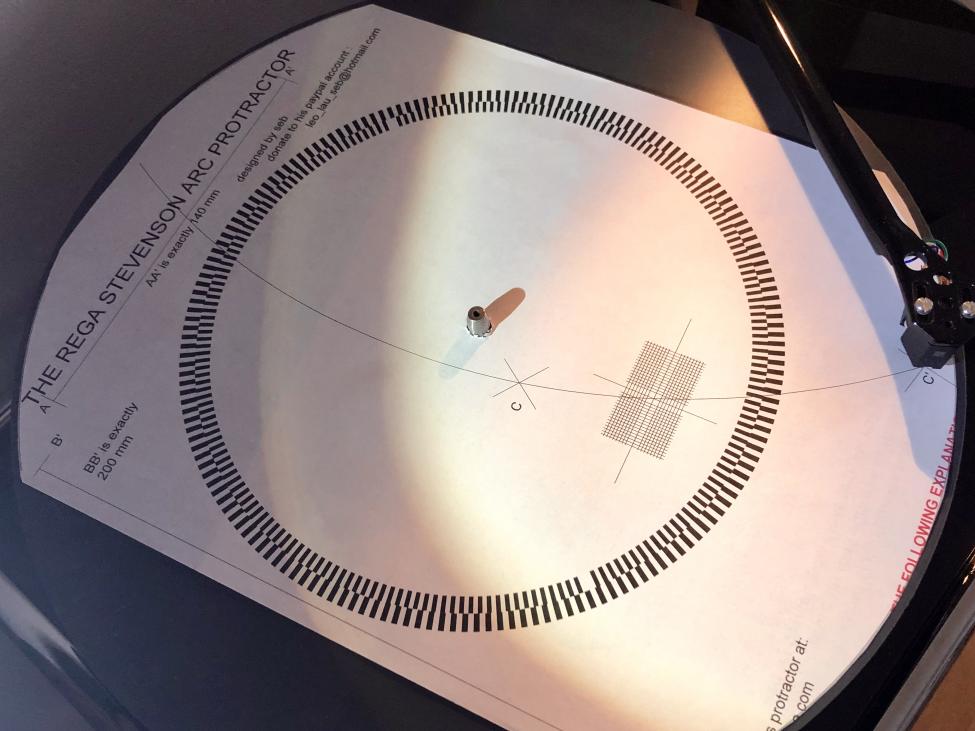

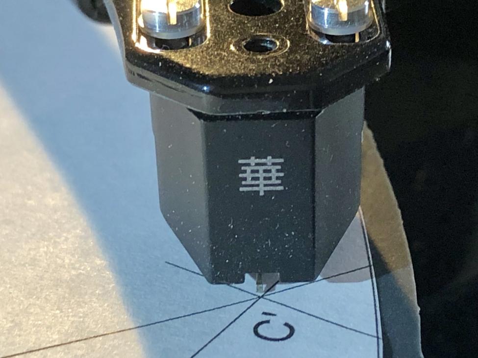

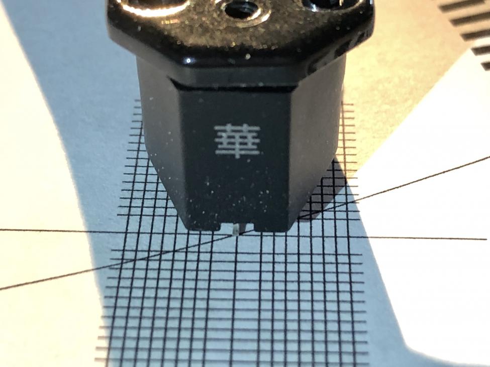

    Vedlagt er bilder med to protractor linjaler. Den første er vanlig Stevenson med 219.5mm avstand fra armbase til senter:
    Og deretter med Rega Stevenson 222mm:
    Syntes den treffer ganske bra når jeg deretter flytter armen inn til rutemønsteret:
    Dere får si ifra hvis dere ser noen feil.
    -BB-
    Vis vedlegget 534676
    Vis vedlegget 534677
    Vis vedlegget 534678
    Vis vedlegget 534681
    -BB-
    Dette ser suverent ut.
    Er 20cm målet virkelig akkurart 20cm?
    Treffer du den innereste C'en også?
    Laban MK3

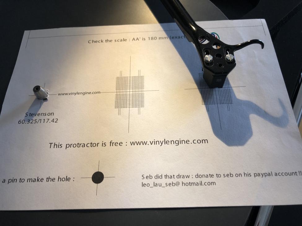

    Nålfaner sitter aldri likt fra de ulike produsenter så hvor huset til pick-up havner hen i shell er helt uinteressant da det er diamantens nedslagsfelt som er avgjørende hvis jeg skjønner deg rett har du en Rega RB 808 arm da skal du ha et mål på 222mm fra senter spindel plate tallerken til senter arm omdreinings punk .
    Protracktor til Rega armen finner du i bøtter å spann på vinylengine som du kan printe ut på eksempel photo papir ( bare pass på at du skalerer print i rett mål )
    Du står også fritt til a lage protractor / stober 50/60hz selv med dette geniale lille programmet Custom arc template http://www.conradhoffman.com/chsw.htm
    Denne er også sjekk å bruke når du vil gjøre noe litt utenom det vanlige https://www.vinylengine.com/tonearm_alignment_calculator_pro.php

    Det er C’ ene som representerer Stevenson 0 punkter på protractoren. Treffer man ikke begge må man justere P.U. til den treffer begge kryssene. Rutenettet er der bare for å sjekke at P.U er montert rett på armen.
    Kontroll linjene på arket MÅ være helt nøyaktig riktig avstand og hvis ikke må man justere på printer settings til dem stemmer.
    -BB-

    Jeg har lastet ned samme protractoren og målepuktene er litt under 19.9 og 13,95cm. Min pickup er da 2mm lengre bakover enn din! Spiller bra dette allikevel. :)
