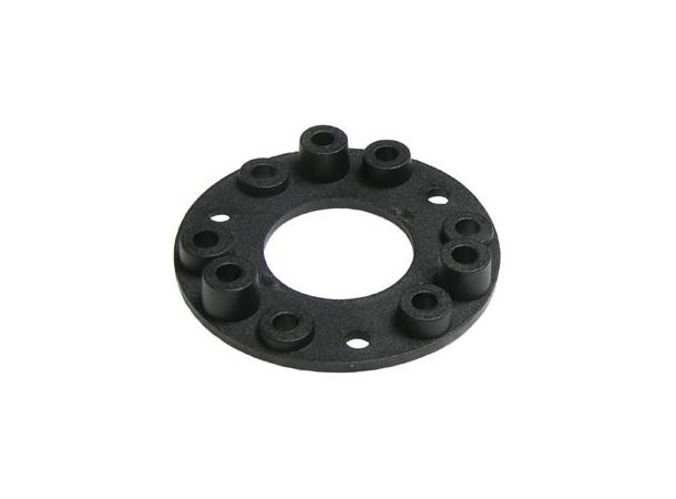

    Denne multispaceren fungerer dårlig om man ikke skal bruke den på "toppen" (altså det høyeste hevingsnivået):
    Vis vedlegget 569356
    Om man prøver på de lavere "trinnene" er det ikke plass til armfestene. Det blir for trangt, rett og slett. Iallfall for min RB330-arm. Egentlig ganske rart at de da lager et slikt produkt, for RB330 er vel en av de vanligste armene til Rega.
    Men men. Jeg får heller kjøpe noen vanlige 2 mm spacere.
    Samme erfaring har jeg så jeg endte med å kjøpe 2stk 2mm spacere.

    Er det forresten 4 mm heving som blir brukt i de fleste tilfeller når man skal bruke en annen pickup enn Rega sine?
    I mitt tilfelle handler det om Ortofon 2M Black og Nagaoka MP-200 som jeg har liggende og som jeg etter hvert ønsker å prøve på min P6 (som har Rega Exact forhåndsmontert).

    Bjaroen: Sett på en av Regas egne, du..det ER mye styr med hevingen. Og den dagen du vil opp til Ortofon, ta en ny, ferdighevet Planar med i beregningen.Du får det du søker- og mer. Derfor garanterer jeg. En original Planar 3- som din- har potensial, men ikke like mye som en ny. Det du derimot har/ får, er en fullstendig tidløs instant classic, passa på etter alle kunstens Reg(a)ler. Maskinen- med Fono MM, Whitebelt og Regapickup- totalvraker den kombinasjonen du før hadde. Og du kan storkose deg med LPene i flere år til. Tar det en halvtime å sette opp, så er det max..:cool: Deretter er det bare kos.. Selv Bias 2 har fem ganger mer musikk i seg enn en sliten Black. Ikke mange helogriginale Planars igjen. De som er bør få leve.
    IvarT: Kommer an på hvor mye pickupen din bygger. Det er derfor Rega har delt opp inkrementelt. Rondoen min har et større hus, bygger noe mer enn feks en MP, skulle jeg tro.
    Greit. Det var jo egentlig derfor at jeg tenkte at en multispacer var kjekk å ha, slik at man kunne heve eller senke armen etter behov. Men da får jeg heller kjøpe inn fire 2 mm vanlige spacere, så har jeg samme fleksibilitet som en multispacer.

    Bjaroen: ..det ER mye styr med hevingen.
    Tja, det kommer an på hva man definerer som "mye styr". Man må selvsagt av med hele tonearmen og trekke signalkablene helt ut av hullet før man trekker spacer(ne) utenpå signalkablene og tilbake til tonearmfestet, deretter tre signalkablene gjennom hullet igjen og føre tonearmen tilbake på plass. Men dette er jo forhåpentligvis ikke noe man styrer med så ofte.
    Det mest praktiske (og sannsynligvis mest aktuelle) er å gjøre det i forbindelse med montering av ny pickup - altså at tonearmen ikke har noen påmontert pickup mens man holder på med dette. Om man har en påmontert pickup på tonearmen må man passe på å være ekstra forsiktig - og selvsagt ha stiftbeskyttelse på pickupen. Noe som jeg også har erfart er at det ofte er behov for lengre skruer til å feste tonearmen med etter en heving, siden det naturligvis blir lengre gjennomgang for skruene etter en heving av armen.

    IvarT: Hvis su ikke stoler på Multispaceren,så..:cool:
    Har du allerede glemt innlegget mitt i går som du svarte på? :D Jeg har forsøkt med multispaceren, men det blir for trangt. Funker ikke :)
    Skal du på med f.eks Ortofon 2M Black, som jeg har gjort, så funker det finfint med 2x 2mm spacer (2M-serien er 4mm høyere enn de vanlige Rega-PUene). Multispaceren passer dårlig og er av skrøpelig plast.
    Takk! Der fikk jeg det svaret jeg var på jakt etter :) Jo, jeg skal prøve Ortofon 2M Black og Nagaoka MP-200 på min P6. Nagaoka MP-200 bygger iallfall ikke mer enn Ortofon 2M Black, så da holder det nok med 2 x 2 mm spacer.

    Dreide spacere selv i den tiden det var Rega i heimen. så splitta jeg ringene med baufil. Pusset dem fine, og da var det bare å løsne muttern på undersida og skyve halvdelene på plass, og så stramme muttern. Enkelt og greit :)
    Synd at jeg allerede har bestilt spacere, ellers kunne du sikkert ha dreia et par til meg :)
    Jeg fikk børsemakeren på jobben (forsvaret den gangen) til å dreie for RB 600 da jeg hadde P25. Han dreide ned en krage på mutteren for meg også, ettersom gjengene ikke kom ut på undersiden av plintet med spaceren.
    Dessverre er det ikke fullt så enkelt lenger. Rega har gått bort fra utvendige gjenger på 'pillaren' til tre 'utriggere' med skruehull. fra 301,251 og hele veien fram til dagens modeller. Det kan med andre ord ikke lenger bare dreies, eller det går sikkert, men da med større ytterdiameter, og med tre skruehull. Tror nok det blir finest med spacer som følger konturen inn mellom 'utriggerne', og enklest/billigst å bare kjøpe original fra Rega.
    Da er det vel enklest å kjøpe originaler, med mindre de tar blodpris da :)

    ^ Det blir nok det enkleste, ja. 150 kr pr. spacer, så det kan vel ikke akkurat kalles blodpris :rolleyes:
