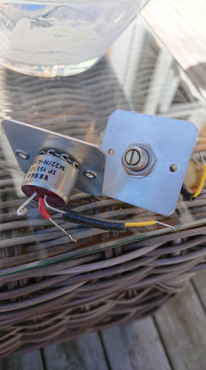

    noen som kjenner til disse?
    tesla monopots (lagd av telefunken?).
    1w 235k ohm.

    Vis vedlegget 583438

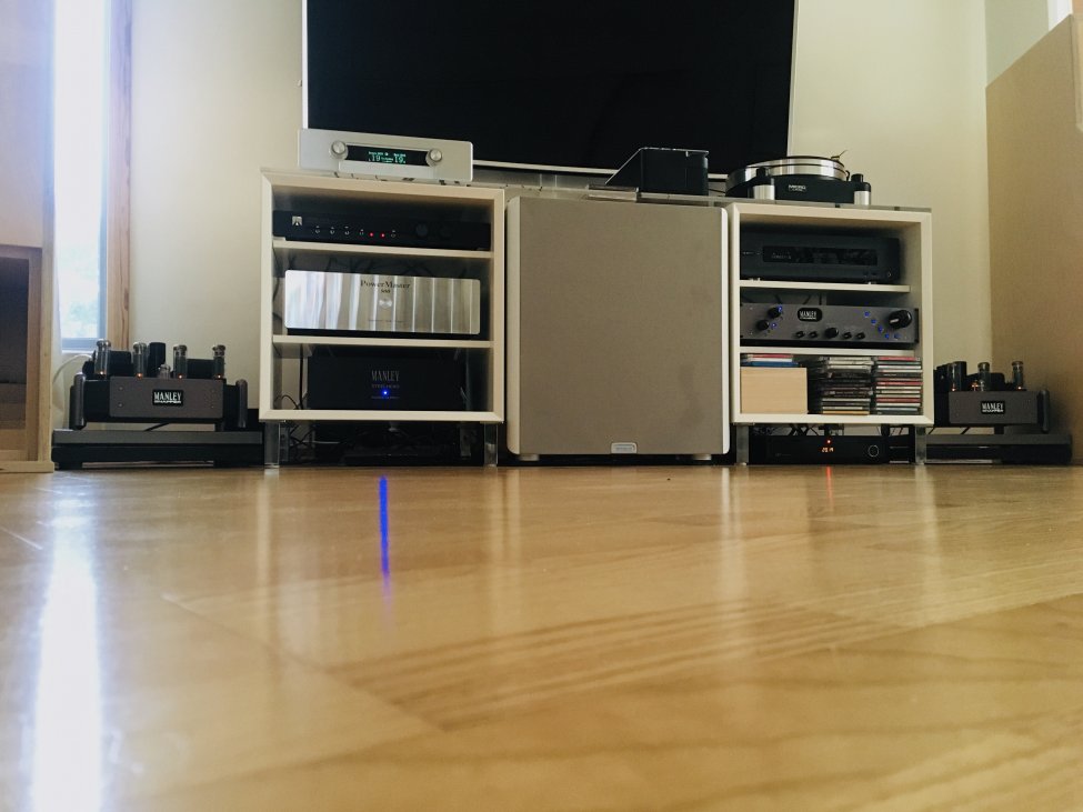

    Herlig! Har gjort det her med mange forsterkere og har ikke opplevd en eneste skuffelse med den modden.. ;)
