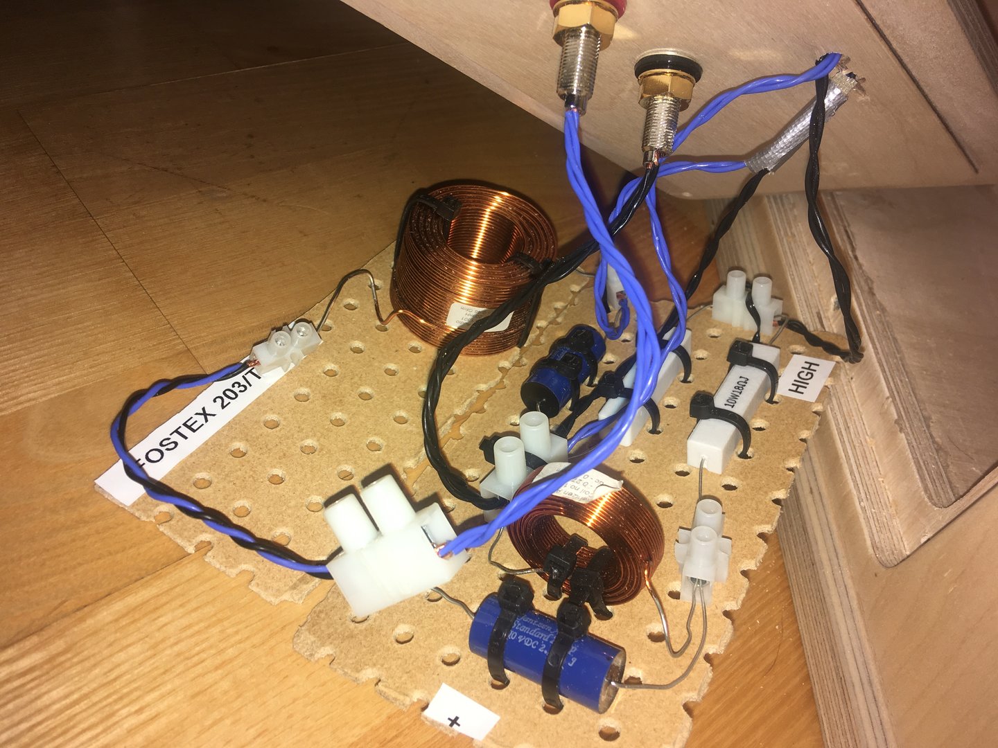

    er det HEL som liker sukkerbiter som har bygd det? :rolleyes:
    gjør meg den tjenesten å lodde det sammen...pls
    og mens du er igang kan du vri den lille spolen 90grader, så den ligger på tvers av den lille blå kondisen

    mest hel og litt meg :p
    hel bygde det, og jeg ommøblerte det for å få plass inni det lille kammeret som snekkerbakken lagde på baksiden av høyttaleren.
    skal filteret moddes, så må vel uansett hele sulamitten flyttes ut i eksterne bokser for å få plass til grovere saker.

    hmmmm... kanskje jeg fremdeles kan ha filteret inni bakkammeret på høyttaleren selv om spoler og motstandere skiftes... det hadde vært ålreit.
    takk for innspill, sir.

    det kan bygges MYE tettere
    noe av det som tar mest plass er de sukkerbitene! :rolleyes:
    CAST kan feks strappes til den spolen jeg linket til og så er det bare å legge kondisen tett på men riktig orientert
    jeg ville bare driti i de teite platene og skrudd spolen fast på innsiden av lokket
    så kan kondisen festes med strips ved siden av ...stripsene skytes fast med stiftepistol
    så er det bare å koble det sammen
    hvor stor er den innerste forhøyde delen av bakplaten til terminalene?

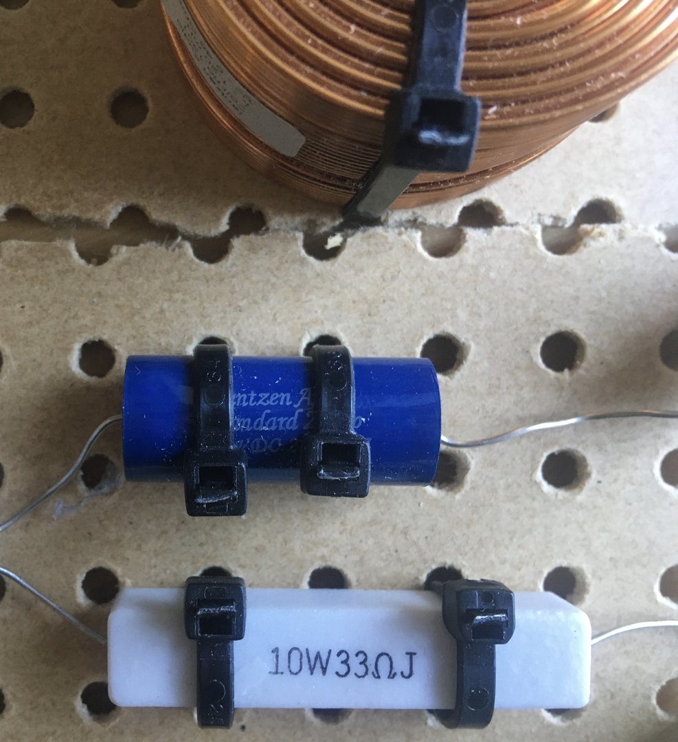

    hehe, jeg elsker sukkerbits!
    kanskje starte med noe beskjedne greier som ikke tar så stor plass:

    jeg hadde CAST silver kondiser i serie på TAD diskanten og likte de ikke...min beste allround kondis er Mundorf Supreme Silver in Oil
    liker heller ikke C Fac og andre foliespoler
    mix and match: silver CAST motstander, Silver in Oil kondiser og grove kobbertråd spoler....IMO
    Og der fikk du meg til å lodde inn beskyttelseskondisene på mellomtone og diskant. Trodde jeg var happy med sukkerbit, men nei..:)
    hørbar forbedring?
    tror jeg har fjernet en sukkerbit eller to siden bildet ble tatt (og ersttattet biltema med kimber), men husker ikke helt, mange år siden jeg rørte det filteret.
    Neida, ingen hørbar forbedring, kun "peace of mind". Nå skal det sies at jeg ikke har fin-lyttet før og etter, har egentlig sluttet med "kritisk lytting".

    nappet ut filtrene igår, og joda, ikke noe problem, sukkerbitene er fremdeles intakt :ROFLMAO:
    ser at det allerede er jantzen inside, riktignok fra den enkleste serien.
    men spolene er bra nok, tror jeg, og kondisene står uansett ikke i signalvei, så jeg lar de være.
    men mostandene skal skiftes ut til fordel for duelund cast.
    satser på å få klemt de inn uten å måtte flytte filtrene ut i eksterne bokser.
    orker ikke flere bokser og overganger/terminaler, skifting av internkabling og styr.
    vet ikke hvorfor jeg gidder å plage meg selv og andre med dette når jeg allerede synes det spiller bra, men hva skal en stakkars audiofil gjøre...

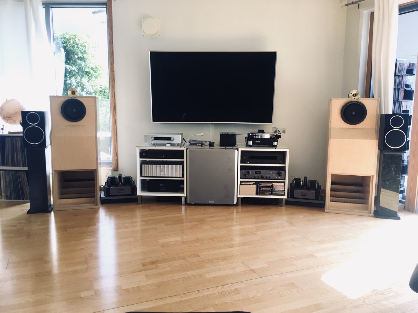

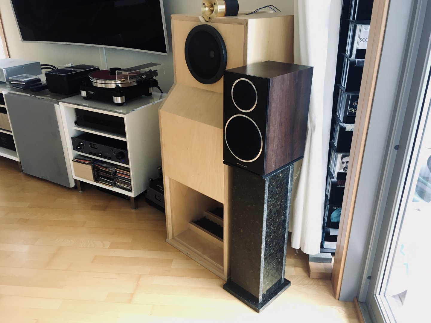

    Hehe ja jeg kan se det :) flotte de stativene du selger rama, tenker de gjør en fabelaktig jobb sammen med et sett gode høyttalere

    nappet jo ut filtrene på ølmagene her om dagen, så de har fått seg en pause.
    mine evner med blåselampa holder ikke mål, sliter med å lodde flere ledere på samme punkt.
    blir bare klin og søl ut av det.
    derfor ble filtrene sendt med hcs i retning fredrikstad og lassemann, han er hundre ganger mer stødig på hendene enn meg, så han skal fjerne sukkerbiter og få på plass nye filterkomponenter.

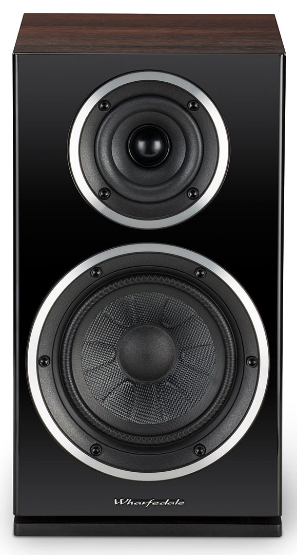

    i mellomtiden får wharfedale diamond 225 gjøre jobben som sommerhøyttaler, og det er jævlig gøyalt å spille på de sammen med manley-blokkene.
    ellers har du rett vedr. heteslag, orker ikke å skrive stort, så jeg lar heller stereophile (som jeg i dette tilfellet er enig med) få ordet:
    Conclusions
    Every day I listened to the Wharfedale Diamond 225s, part of me wanted to write, "Hey, these new speakers are nice, musical, even-tempered, and easy to live with. But they're nothing special. They're not designed in a wizard's shack behind a British row house and manufactured in some quaint Station Road factory with a pub down the way." I almost wished I could say, "The 225s were created by some secret war-room consortium of Dr. Strangelove imperialists," or to declare something like, "They play music just pleasantly enough—in a general, average sort of way—to fool the scruffy underclasses."
    But none of it was true.
    Forget the Diamond's modest price. This humble wooden box is actually a connoisseur-level audio component. It could satisfy any sane music collector for decades. I liked the way the Diamond 225 played music more than I did the Elac Debut B6 (now $229.99/pair—reduced from $279.99/pair), which I reviewed in the March 2016 issue. The Elac is extremely good, and it does many things, including soundstaging and resolution, better than the Diamonds. But the Diamond 225 played music with more blushes and warm-blooded charm than the Debut B6. The Wharfedale felt more soulful and relaxed.
    The Diamond 225 had a pacey, easy-flowing transparency that made my KEF LS50s sound slightly thick, my Technics SB-C700s sound slightly dry, my Falcon Acoustics LS3/5as sound a mite bright. I was hoping I wouldn't have to say those things, but that's what I heard.
    The Wharfedale's biggest faults seemed to be a modicum of puffy vagueness in the lowest and highest octaves, and a little recession in the presence region. Together, these traits robbed the Diamond 225 of some precision, sharp focus, and punch.
    At the beginning of my listening, I was impressed by the easy-flowing naturalness of the Diamond 225's sound. Then I thought its Kevlar cone was too audible. Then, while playing Pepe Romero's album of Rodrigo compositions for solo guitar, it was as if the speakers had walked over and kissed me. And then, when I played the Bartók piano concertos, I leaned back, smiled, and let out my breath. I've been smiling like that, and dreaming, ever since. Highly recommended.
