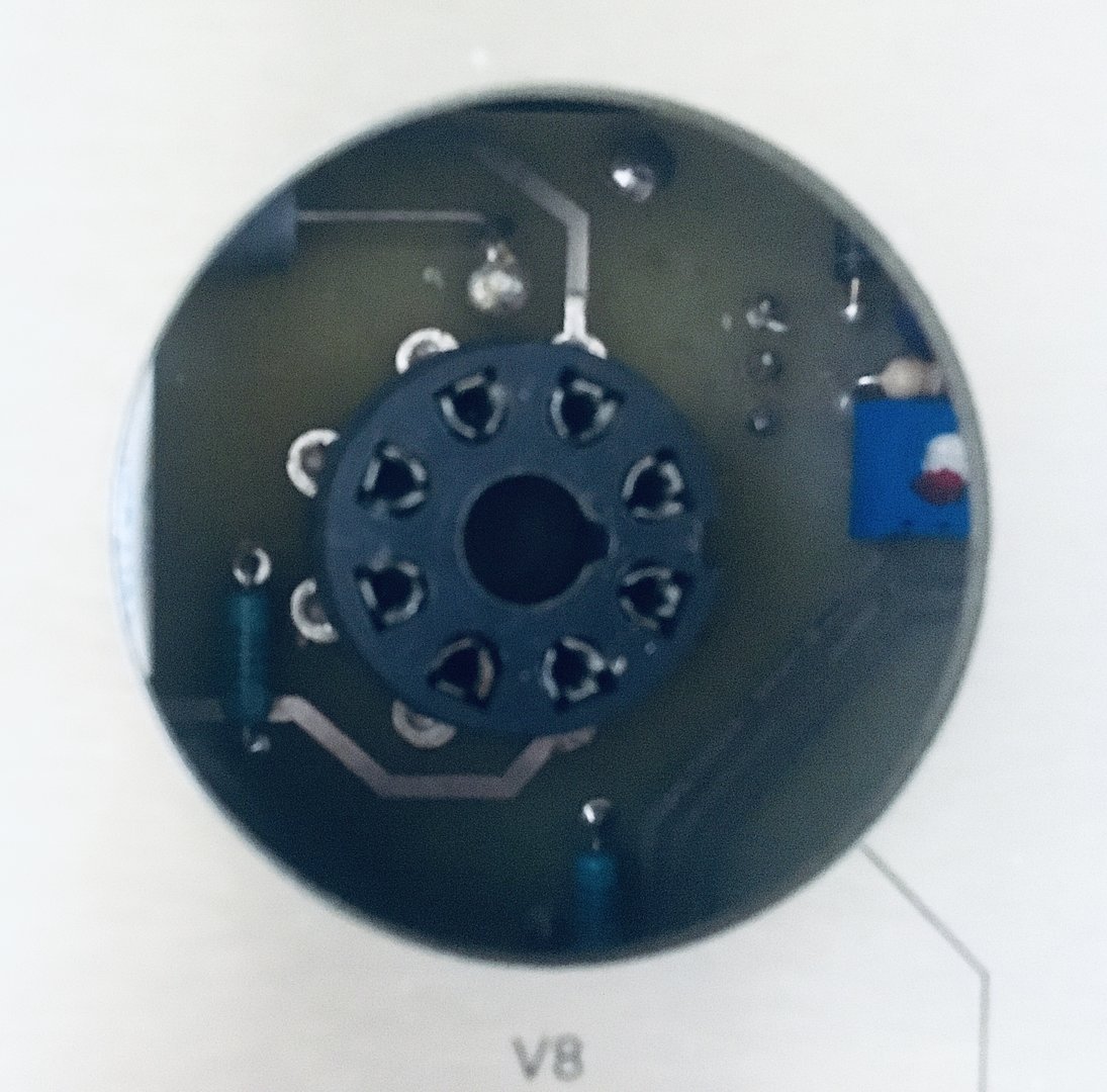

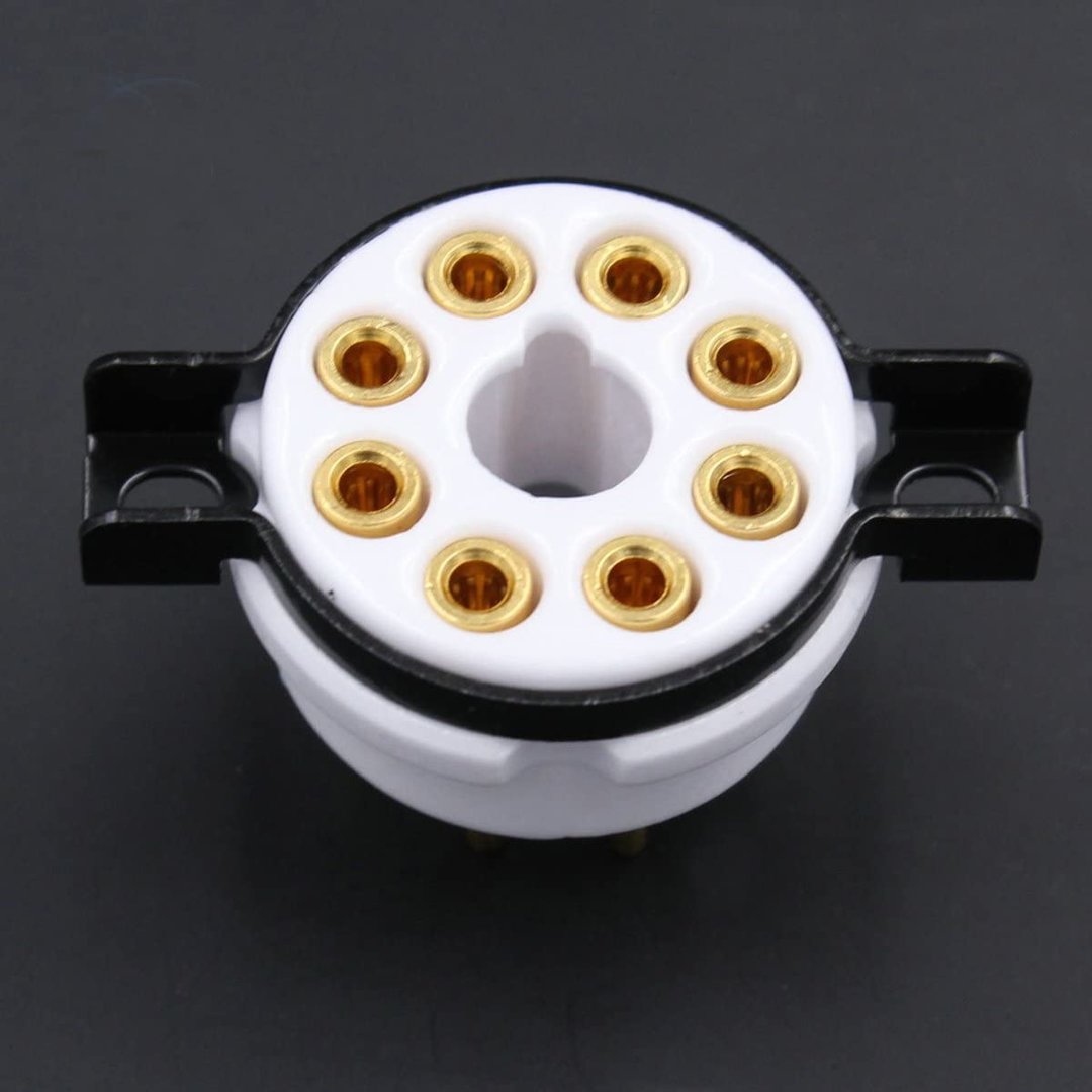

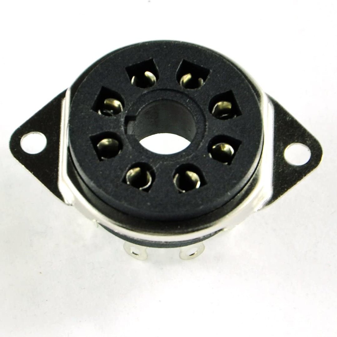

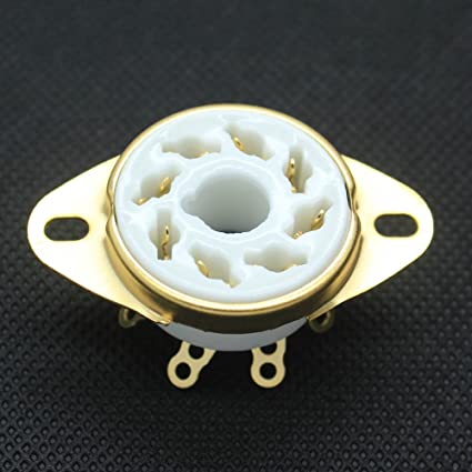

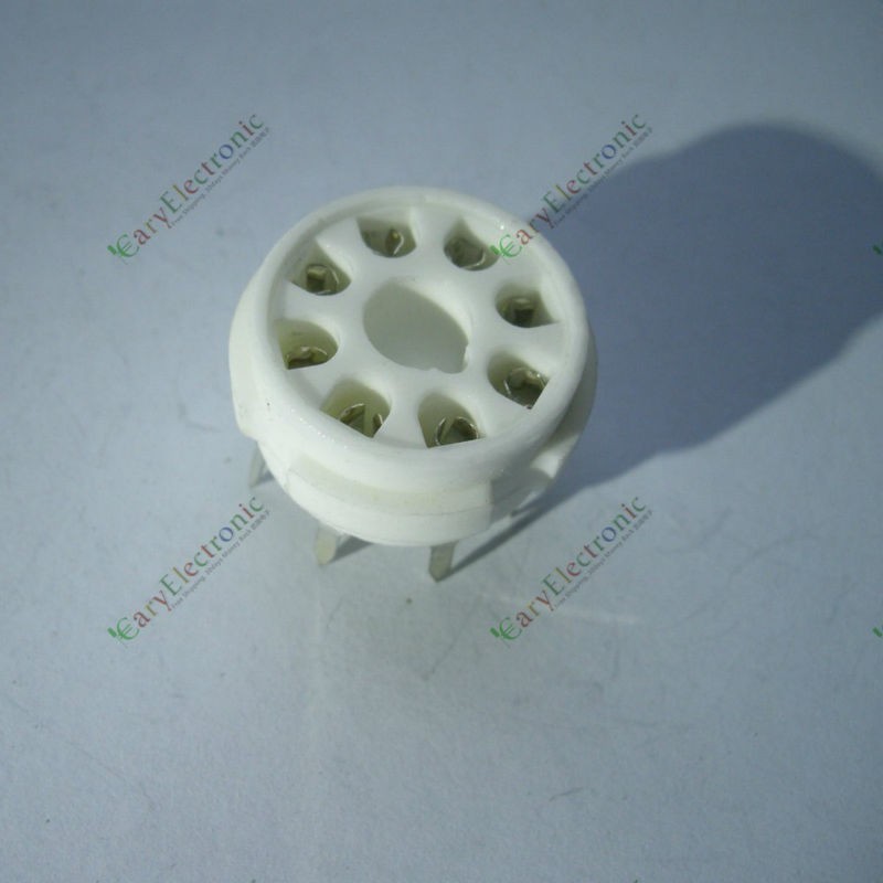

    tenkte å skifte rørsokler på conrad johnson premier 11a.
    hva er best?
    keramikk? teflon? bakelitt?
    LMC
    03.08.2006
    25.124
    13.876
    Drøbak
    46
    "grepet" på pinnene er nok viktigere enn selve sokkelmaterialet
    vet at noen av de teflon soklene fra Yamamoto som ble solgt da jeg undersøkte, glapp litt i grepet
    Oriel
    07.01.2004
    228
    167
    sett på makan.
    hadde det vært kona mi, så måtte jeg ha sovet på gulvet et par netter, sofaen er reservert katten!
    Hehe, samme gjelder med stereo i stua. Hun sier bare at så lenge jeg betaler selv så kan jeg gjøre som jeg vil. 😂
    rama
    biskopen av holmlia
    09.06.2003
    15.819
    21.769
    oslo
    ser at der er ulike typer prinsipper for «klemme».
    vet ikke hva som er mest holdbart.
    Haavard
    30.11.2002
    7.092
    2.202
    Lena
    De i midten synes jeg kan være litt tøffe mot pinnene på røret. Prøvde en slik på et rør og det var vanskelig å få røret nedi i grunn.
    Jeg ville satset på siste variant. Men da med keramikksokkel. Da vil metallfestene nedi sokleren være forankret i et hardt materiale, og selv festingen av røret er laget slik at man kan stramme selve sokkelen litt for å sikre godt grep

    et (ekstremt dårlig) bilde av den aktuelle forsterkeren.
    utgangsrør.
    en av sokklene er litt gåen, kanskje det lar seg gjøre å stranme klemmene på en eller annen måte.
    skifter ut alle fire hvis jeg først skal skifte ut den som er gåen.
