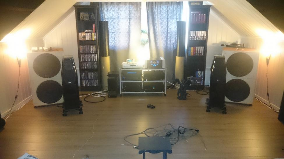

    Skal se på skolen ha. Har 5db lift fra 60hz med Q 1. I menyen på Exasound så står output på subbene på -20.5db... Fronter står på -1db.
    Subb står nå plassert slik
    Lurer på om delefilter i Kharma gjør at det spiller og måler såpass bra allerede nå uten delay justering...
    Vis vedlegget 412475
    Bølgelengde ved 300Hz er 1,15meter
    B?lgelengde p? lyd
    Om basser står 1,15m bak Kharma vil du være i fase igjen.
    Ville likevel strebet etter å ha basser vedsiden av Kharma siden su deler såpass høyt.
    Om ikke det går og du må ha basser bak, så er det beste å bruke delay i DSP.
    Metode er som nevnt i #6283 men du justerer i DSP i stedet for å flytt på høyttaler.
    Forsinker da selvfølgelig den høyttaler som står nermest :)

    Synes det låter bedre nå enn igår med bassene på siden av Kharma. Men er nok ikke helt overbevist. synes de fatial spiller / låter veldig annerledes enn Kharma. Har mere trøkk og smekk, men det låter litt som om at det ikke er en enhet men to.. Slik det egentlig er. Så det er vel ikke så rart. Men nå er jo dette kun første forsøk...
    Må spille litt mer senere. Nå er det starten på middagen som står for tur.

    Har testet litt mer også på egenhånd. Bassene måler bedre bak Kharma, og Kharma låter bedre med luft til sidevegg. Så bassene blir nok stående lenger unna enn Kharma.
    Har prøvd å justere delay og se når jeg får den dypeste kløften i delefrekvensen. Men det skjer svært lite.

    Det har jeg testet tidligere, Kharma nærmere frontvegg. Men da kollapser lydbildet en hel del.
    Subber har alltid målt best enten helt i hjørnet eller i senter av rommet. Har også hatt ok kurve ved 25% av rommets bredde.

    Har satt delay på fronter. Tok avstand fra element av Kharma til midten av kassa til Fatial.

    Vel siden jeg har hoppet uti dette igjen så tenkte jeg at jeg må jo gjøre dette så vanskelig som mulig.
    Koblet på svs tubene 15hz-60hz 24db mot fatial.
    Nå har jeg ikke lenger hifi anlegg. Men fyttigrisen det er morsomt å høre metall. Spes siste plata til Metallica, morsomt!
    Har trøkk som fy faen....
    Men jeg kan ikke spille Nora Jones, hu høres rar ut..

    Svs står trykkt opptil bassportene til Fatial.
    oks81
    29.10.2012
    12.839
    11.402
    Hjemme
    Du har en fordel/bakdel (alt etter hvordan en ser det... :) ) med å kunne flytte på høyttalerne på rommet ditt.
    Jeg tror nøkkelen til å finne ut av dette senere er å kunne måle vannfall og impulsmåling.
    Jeg kan litt vannfall, men har ikke peiling på impuls.
    Om bassene måler best i hjørne så kanskje bare sette de der. Så ta khrma litt fremforbi, men ikke så de dekker fremfor 18"bassene.
    Dette finner du ut av :)
    Delay:
    korrekt fase er måle med meterstokk fra magnet til magnet. Litt vanskelig når de er inni kassen, men ta et ca mål.
    Ville likevel målt med metode snu fase på Kharma og så maks dip.
    Plutselig har Kharma funnet ut at det er lurt at bassen der spiller i motfase, og så gjør den det...
    Derfor kontrollere med måling :)

    Tipper du spiller så panelet rister der ja :) Siste Metallica plata har en del nivå i bunn.
    Er helt enig, skal ha det litt morro også! ;)

    Jepp nå spiller veggene med. Datt ned noe greier fra en hylle på bakveggen....

    Delay:
    Avstand fra magneten på Bass i Kharma til magneten i 18"bass = fysisk delay som du har med at bassene står bak kharma.
    Basselementet i Kharma kan faktisk ha snudd fase, dette veit du ikke.
    Derfor ville jeg kontrollert fase med målemic, spille pinknoise, snu om pluss og minus på kharma.
    Så legger du inn i DSP delay til du har maks dip i delefrekvens. :)

    Hehe! Det fyker kledningsrester forbi her jeg bor helt i ytre Sogn! Pass på så ikke huset detter av grunnmuren! ;)
    Retep sin versjon av "ikke gjør dette hjemme" :)
