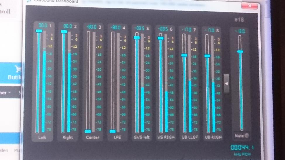

    Et øyeblikk bilde av hvordan dette ser ut
    Deler nå på 400hz. Mye mer pønsj når fatial går jobbe alene

    Vel får si litt om hvordan jeg opplever lyden idag.
    Jeg har altså flyttet delefrekvens oppover fra 300hz til 470hz. I 10hz intervaller. Jeg har også justert delay.
    Føler at lyden var noe tung / fet ved 300hz deling. Ble bedre ved 400hz og enda bedre ved 470. Synes det tippet litt feil vei ved 520hz så innom der er nok riktig.
    Lyden er nå både tøff og hurtig. Er nok fremdeles bedre på rock og metal enn på jazz og slikt.
    Akustisk er også vel verdt en runde, men dette er morsomt.
