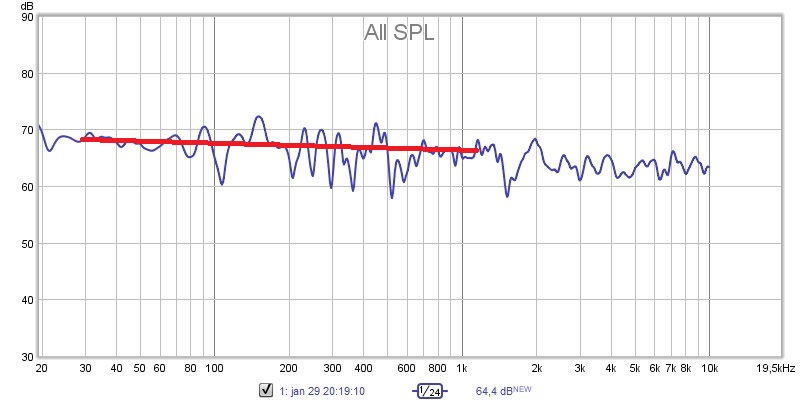

    Har funnet noe som jeg tror er grunnen til at det låter litt rart her.. Må prøve ny runde med ARC målemik imorgen. Den gjør samme feilen som AUdessy gjorde. Den leser atså rommet feil.
    Har nå prøvd å ta bort ARC og kjørt EQ i REW som jeg har gjort noen år. Og det låter helt annerledes. Hmmmm Er det skråtaket mitt som lurer både audessey og ARC?

    Hva gjør den feil mener du..?
    Har du måling før og etter RK ?

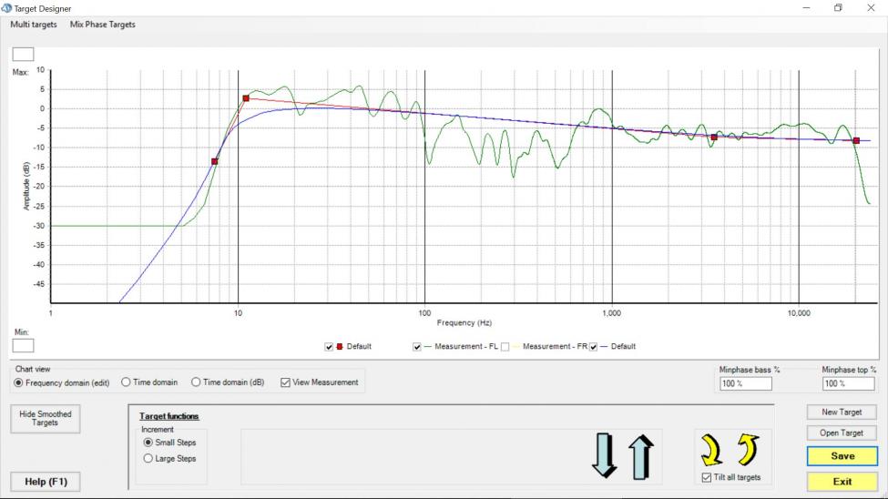

    Her er hva Audiolense målte hos deg (uten korreksjon):

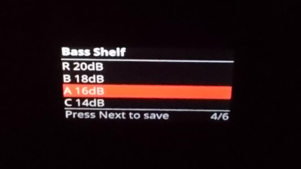

    Sitter å tester RIAA trinn nå. Har tre favoritter. RIAA, AES og Min egen. Hvor jeg kan sette og justere tre parametere i ulike nivå... Har ikke snøring hva jeg endrer på.. Men låter mer ehhh moderne... :)

    Her er mulighetene jeg har å justere på riaa trinnet.

    Egentlig så ser det jo ut til at den gjør alt riktig, altså sett fra arc ståsted. Den leser amplitudens verdier og korrigerer for det.
    Som default i arc antar jeg at den vil legge amplitud flatt, og bruker funksjonen roomgain for å shelfe?
    Har du mulighet for å heve nivået isolert mellom 80hz og ned?

    Om du ser på screenshot av ARC målingen og målingen av Rew/umik så ser du "problemet. Jeg har mulighet for å øke nivået på subb og øke det som heter room gain. Prøvde litt igår, men må prøve mer idag. Lydmessig så er Anthem skikkelig god. Om ikke så hadde jeg gitt opp. Men får jeg den korrigeringern mellom 150-550hz til å bli mindre så tror jeg alt vil falle på plass. Legger du igjen de plottene om du vil. Har hatt samme trøbbelet med Audessey. Men der fikk jeg endra på kurven med den nye appen. Er litt tricky det her, men må teste ut noen triks.
    Om jeg ikke kan bruke korrigeringern i verste fall, så blir det en annen forsterker. Men har litt tweeking igjen her. Får nok dette til.

    Når en ser på målinga som vidarje la ut fra Audiolense så ser det jo helt rett ut at område du snakker om må løftes!?
    Mitt råd er at du tar en timeout fra alt som har med måling og gjør og heller prøver å kose deg med musikk og nytt utstyr :) Klarer du ikke kose deg med STR og Ø uten ARC, tror jeg ikke du klarer det med ARC heller.
    Ønsker du full frihet så er nok ikke ARC heller det rette, i hvert fall ikke før de kommer med mulighet for target curver og det har ikke jeg hørt om i hvert fall. Da må du nok over på frittstående løsninger med de fordeler og ulemper det medfører.
