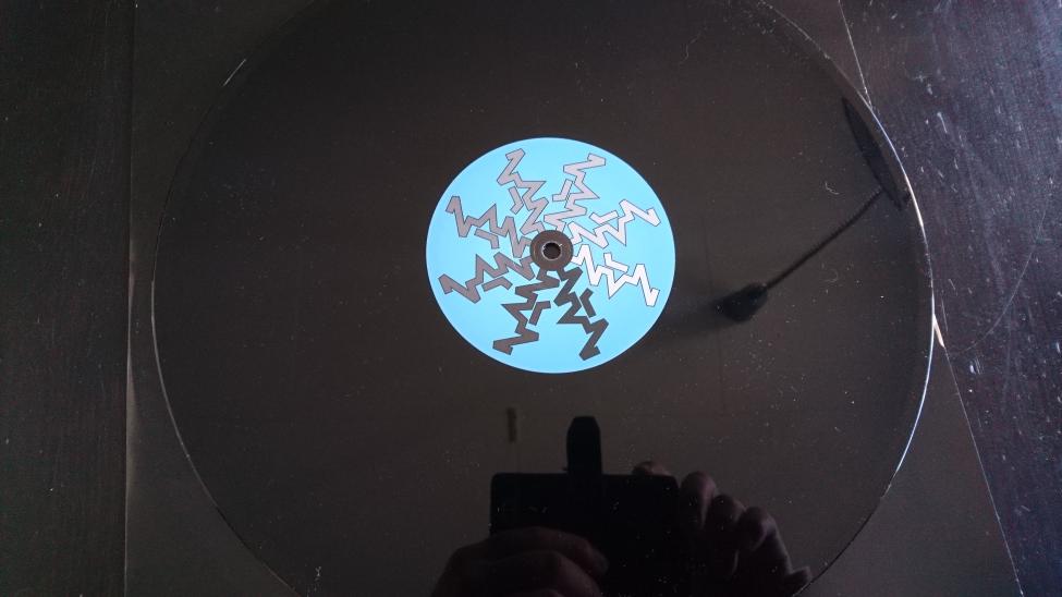

Legg vateret på tallerken, og den blanke plate er også rett? den buler ikke opp på midten etter i kantene?
Derfor jeg nevnte en tynn glassplate eller Akryl.
Og ja, plata ser rett ut...Ja, står den på skakke en eller annen vei vil jo dette påvirke det.Må sjekke.. Du tenker på selve spilleren nå ja?Står den 100% i vater?
Det er jo veldig viktig.
Nope ikke så jeg klarer å se. Har spunnet platen rundt på technicsen og klarer du kje å se at den går opp å ned noen plass.. Skal prøve en ting til...Og vinylen har ikke kul ved senter?
