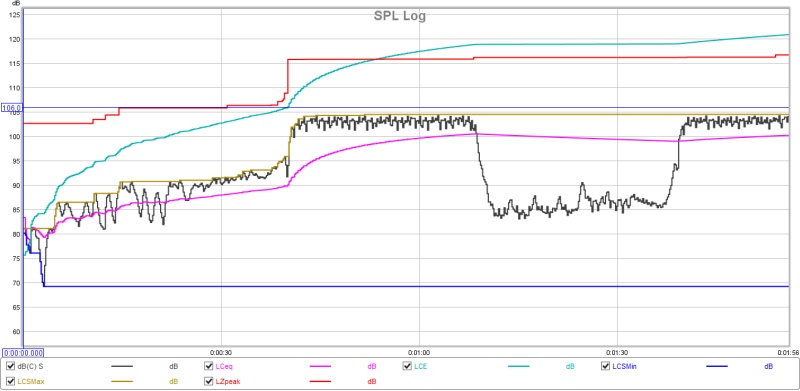

    uffda, opp med volumet. I Shine med infected mushrooms.
    Rommet går ikke i metning, men øra sa at dette var WAY to mutch.
    ikke ofte jeg spiller på dette volumet.
