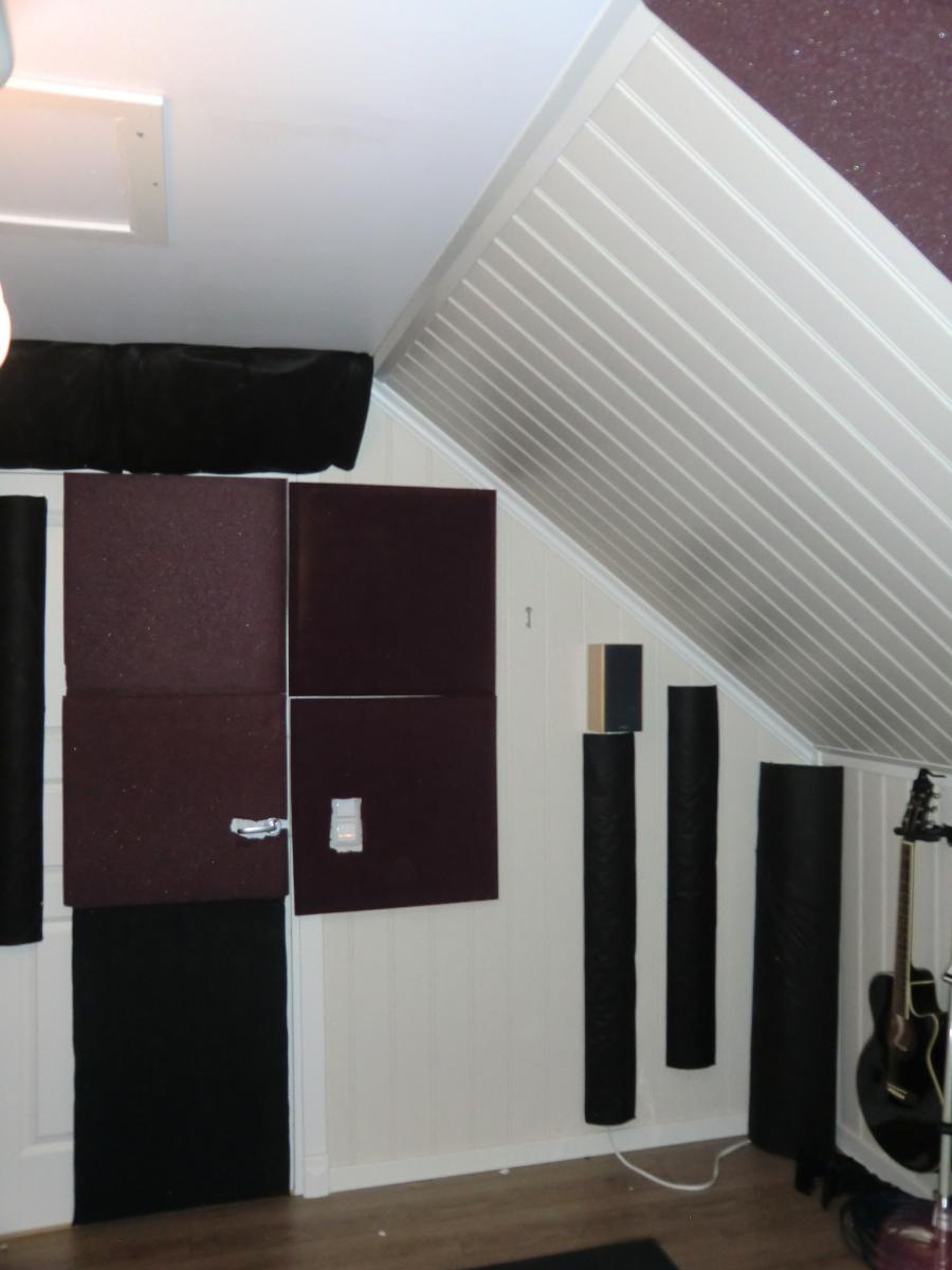

    Sideveggene bak: der er det brukt diffusjon med rør delt i tre. De smp er 20cm rør og den store er 30cm rør. Det røret er fyllt med glava .

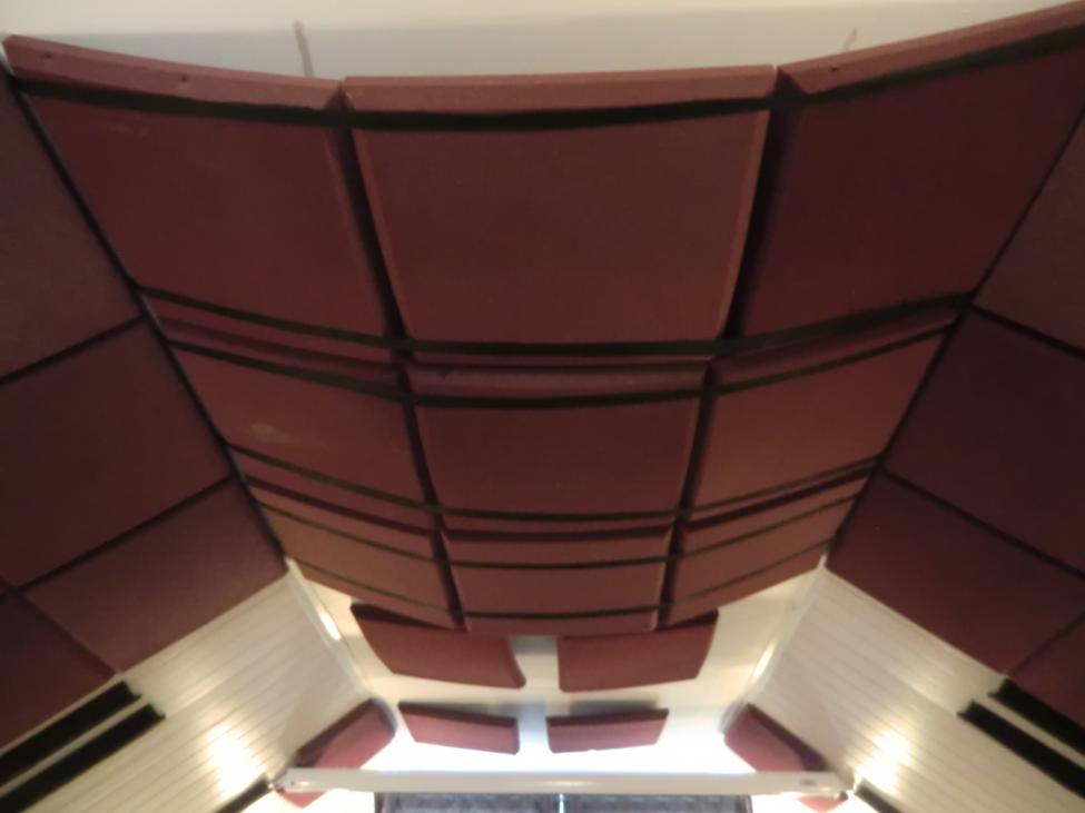

    Taket: Der har jeg samla 9stk 60x60cm plater og hengt de opp slik at de lager en bue. Auralex platene demper greit ned til 300hz, men de diffuserer også en del. Derfor tenkte jeg på at en bue, kunne kanskje gjøre noe positivt. Buen er da 180cm bred og på platen i midten, som også er litt bua, er det 26cm med luft mellom tak og plate.
    De 6 andre platene er målt og plassert for å ta ned flutterekko i rommet.

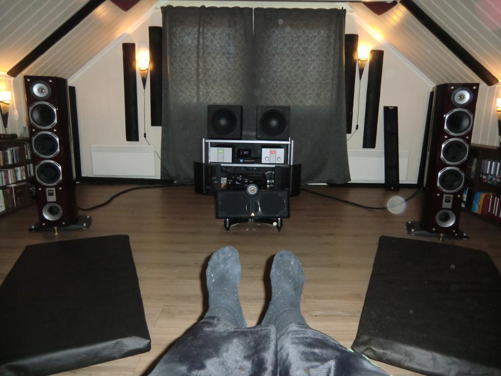

    Så da sitter jeg her da, koser meg med musikk og den beste lyden jeg har hatt noen gang. Det er betydelige forskjeller siden sist, men kanskje ikke natt og dag forskjeller. Men spes på godt innspillte ting så kommer det meste mye bedre frem. Rommet er fortsatt ikke overdempet, men man hører det godt når man står under buen som går fra side til side.
    Subbene mine ble plassert på toppen av racket! Der er visst plassen for dem tydeligvis. Jobba en dag med plassering av de. Og måtte bare prøve. Dere skulle sett haka mi når jeg satt meg ned i sofaen for å lytte. Så på med REW og joda der satt det.

    Muligheter for litt uklart bilde, men tror vi sitter i hver vår lille lykkerus akuratt nå.
    Dæven hvor moro det er når ting begynner å falle på plass.
    nå ønsker jeg meg flere subber

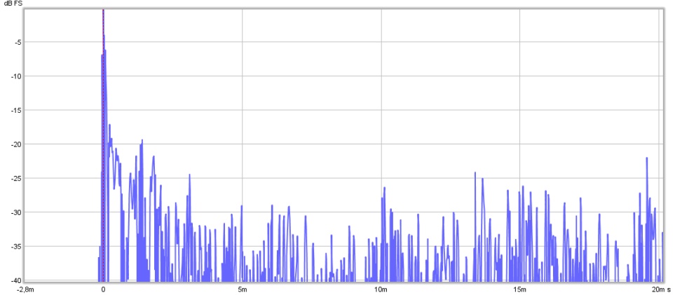

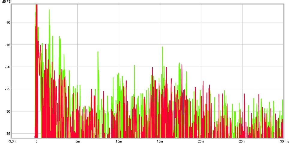

    Og den siste jobben jeg fiksa idag, da glemte jeg å lagre målingene, så det ser enda bedre ut. Impulsen en nede på mellom -25 til-30 db etter ca 3ms. Gulvrefleksjonen ligger på -22db.
    Har lytta litt idag og har økt bassen med ca 7db fra ca150hz og ned. til 40hz, hvor den flater ut. Fikk da en liten stående bølge ved 18hz, men den driter jeg i for å si det slik......

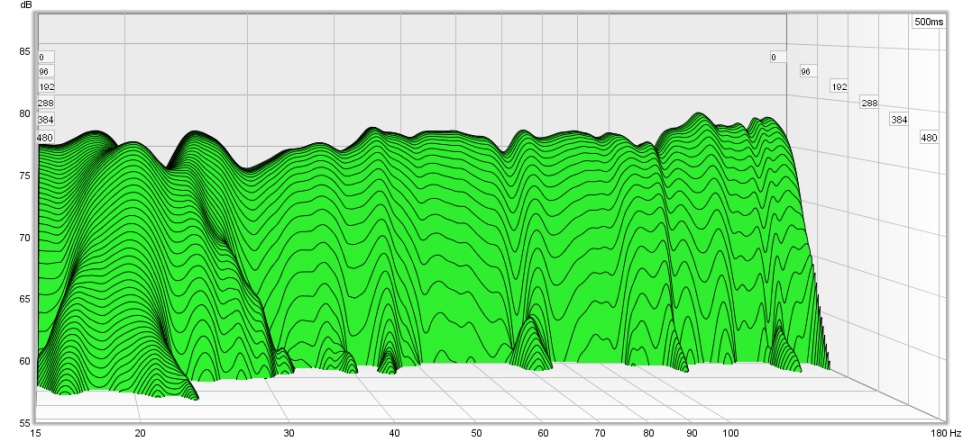

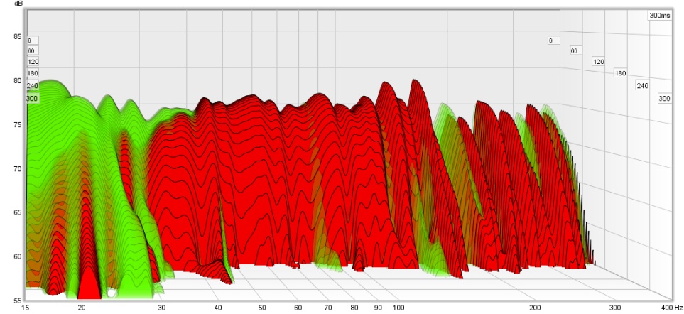

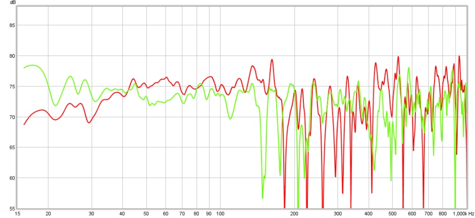

    Finner ikke målingene fra det gamle rommet nede i 1. etg. Men her er i vertfall en sammenligning mellom da jeg fikk på plass Chello og fikk laga til rommet.
    Frekvensgangen uten glatting. Grønn er fra da rommet var ferdig første gangen. Rød er fra slik rommet ser ut idag.
    Vannfall.
    Og det som viser best på målingene og som høres best med at lydbildet har blitt større og slipper enda mer høyttalerene. Og men ser bedre inn i rommet/opptaksrommet Impulse målingen.....

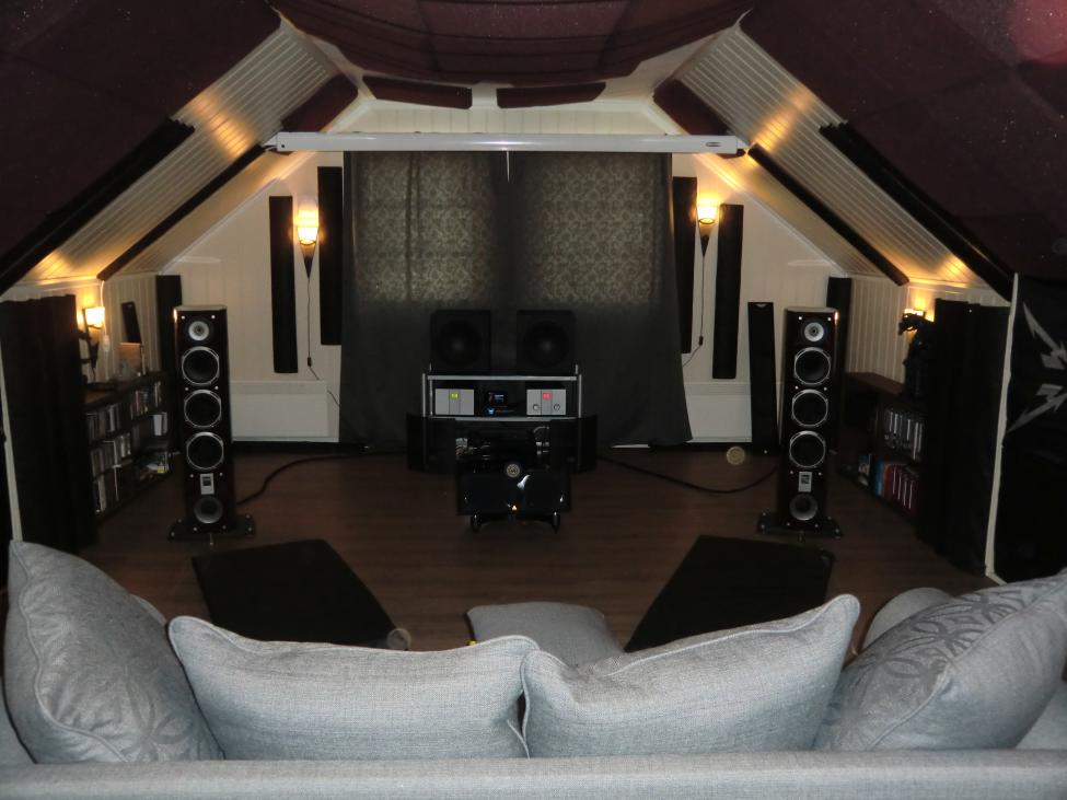

    Joda, etter litt frem og tilbake med subber så fant jeg da en plass som fungerer. Slik at jeg kan unngå at lerretet flytter på seg under avspilling av film...
    Retep
    Steine galen
    27.01.2005
    23.092
    20.646
    Volda
    Sånn ble det tilslutt. Nå pakker jeg bort REW og måleverktøy. :rolleyes:
