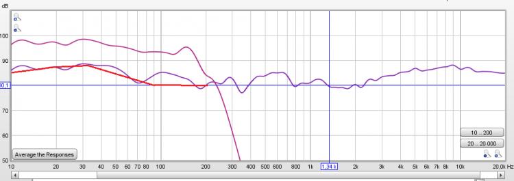

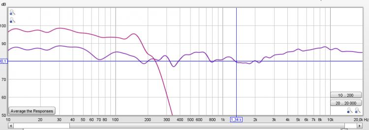

    Er jo langt ifra ferdig men slik ser det ut etter siste økt.
    Dette er da hele systemet mot en måling av kun sub valgt via hdmi.
    Jeg syns det stort sett er ok men lurer veldig på hvorfor YPAO øker diskanten så til den milde grad. Lurer på om det er for å kompensere noe den gjør med sin romskorrigering for det høres ikke lyst ut. Jeg kan sette opp systemet så att denne økningen ikke er der men jeg hører ikke noe negativt ved att det står slik. Det jeg mest setter fingren på er som vanligt att basgitarrer stikker ut litt vel mye men det er sikkert rommet sin skyll. Er det noen som kan si noe som stikker ut veldig her og som jeg bør fokusere på?
    Dippen ved 70 er lei og peaken ved 100 også men disse får jeg ikke gjort så mye med ved flytting av høyttaler eller justering, de sitter ganske dønn fast.
    Her er sånn sirka som jeg prøvde få bassen i rødt via REW-eq hvis jeg husker riktig:
    Det er vel førsåvidt ganske ok resultat med tanke på att jeg deler ved 80?

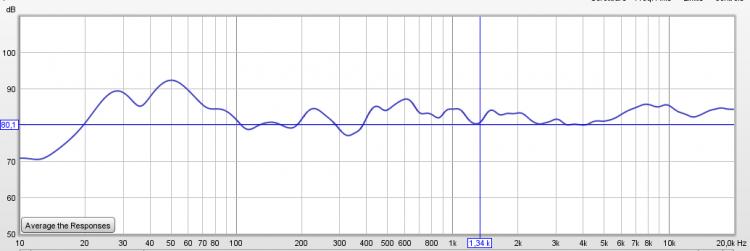

    Jeg tok også en måling av mina Kappa90 rett før jeg solgte dem for morro skyll. Nå stod de andre veien i rommet da men vi ser her att det som har oppfattets som dypbass mest sansynlig er denne peaken ved 30hz. Selvom de faktisk er hørbare en bit under 20 hvilket er ganske kewl.

    Og btw, er det meningen att mikrofonen skal peke opp mot taket med 90degree-filen? Da må jeg måle pånytt, har målt med den pekende mot høyttaler da det stod rekommandert mener jeg. Ser att det ikke blir rare forskjellene hvertfall ikke i bassen men noe annerledes blir det jo. I tillegg får jeg den ikke 100% rett opp da ikke tripoden tillater dette....så skal jeg peke den opp så gott jeg kan då?
    Bx
    04.08.2005
    9.256
    4.684
    Målemikrofonen er omnidirectional på lave frekvenser og du skal langt opp i khz området før det har noe å si hvor den peker.
    Vis vedlegget 462173
    På øverste grafen. Hva viser den kurven med høyeste spl?
    Det gainet i diskant, kan vere unøyaktig plassering av målemik. Skal ikke mye til i de frekvensene. Legg gjerne ut en måling for Høyre og venstre side. Eller ivertfall ta en for din egen del.

    Den fra 10-20k er hvis jeg kjører sveip på 1 eller 2 dvs left eller right og jeg tenker att dette er da som når jeg lytter til musikk. Den høyste spl er når jeg måler nr.4 dvs kun sub og jeg tror da dette viser lfe som i filmer dvs 10db høyre og det ser jo riktig ut.

    Ok, da måler subbene dine bedre under 100Hz. Tenker spes på den dippen din ved 70. Prøv å dele høyere opp. Jeg deler ved 150hz faktisk.
    Prøv også å justere delay på LFE ut. Mulig du klarer å treffe bedre enn auto kalibreringen. Følg med på GD når du holder på med det.
    North
    28.12.2016
    327
    72
    Hvor ser du effekt av delay og hva ska jeg sikte mot? Hvordan ser du her att jeg må jobbe med det?
    Jeg har prøvt å dele høyt og det måler bedre men jeg synes det spiller semre det blir for mye bass selvom spl ser bra ut. Skal jeg da justere ned gain på sub med ørene den siste biten?
    Du ser summen av front + sub i frekvens grafen og på GD grafen.
    Jeg ser at subben din ikke har samme dipp på 70hz når du måler den alene.
    Treffer du bedre enn YAPO på delay på subbene så er det mulig den dippen blir borte.
    Kan du legge ut 4 grafer til meg? Uten å røre volumkontroll eller første måling.
    1. 20-500hz på 80db subb og fronter.
    2. 50-500hz kun fronter. Slå av subben.
    3. 20-200hz kun subb. Koble ifra frontene.
    4. GD grafen for måling nr1.
    Vis de med 5db mellom linjene på frekvens.
    GD, der er jeg intr i grafen fra 20-500hz med 200ms som topp.
    Målinger uten glatting.
    Legg frekvens grafene ut i samme plottet.
