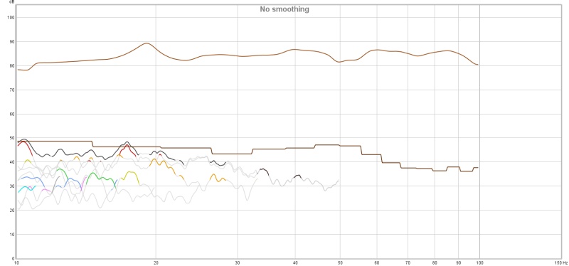

    Jeg måler støygulvet, så legger på 40db men har testet å måle 10db høyre og jeg ser ikke forskjell på kurven (foruten nivået) så det ser ut å virke flot med ett snitt rundt 80 i output.
    Men for morro skyll - hvilken frekvens er den som brukes for å se 80db med pinknoise? Og når jeg tenker meg om - hvordan gjør man det på sub? Sinewave? Og hvilken frekvens er fin her?
    //edit - er fler som er trøtte her men det var morro så lar det stå, men hvilken/hvilke frekvenser på sinewave bruker du for en kjapp sjekk?

    Jeg bruker ( deler på 150hz nå) 150hz, så kjører jeg frekvensene ned og ser om det forandre seg. Så gjør jeg det samme oppover i frekvens.
    Jeg spiller nå med ca 3db økning fra 150hz til 30hz, hvor jeg igjen legger på ca 3db. til 15hz.
    Jeg lytter til musikk ved ca 80db baselinje. Husk at nivået du lytter til har direkte innvirkning på EQ. Og hvordan det låter.

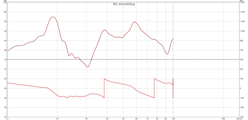

    Jeg kjører en aktivt delt oppsett:
    DBA spiller mono fra 0 til 100Hz
    Mellombasshorn 100 til 750Hz
    Mellomtone fra 750 til 6000
    Diskant fra 6000 og opp.
    Det er ingen overlapping annet enn ved delefrekvensene.
    Målingene som er lagt ut er først DBA (dette er hele bassystemet)
    Så ligger det en måling for hver av mellombassene.
    OMF
    Jepp er med så langt. Men kunne tenke meg å se et plott der du viser alle delene av systemet. Hver for seg men vist i samme plottet. For å se dekeflankene. Samtidig som jeg ønsker å se hele systemet ( en måling fra 20-15000hz for å se summeringen. Ser ut som du har litt lite nivå rundt 500hz. Her er det mye som skjer og smak vil bety mye her.
    OMF
    26.02.2002
    16.395
    9.647
    Dette er "råmålinger" - altså før EQ og romkorreksjon.
    Skal se om jeg får tatt noen "globale" målinger i løpet av helgen - med hele systemet.

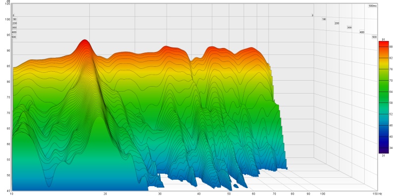

    OMF: det hadde vært interessant å se to målinger kun av bassene foran uten bakbølgen. Høyre og venstre separat.
    JA - vet jeg responderer raskt her.
    DBA er mono - derfor kun en måling:
    OMF
    OMF
    26.02.2002
    16.395
    9.647
    Ja, dette er kun frontbassene.
    Altså omtrent det som hadde vært responsen hos meg om jeg hadde satte opp et par basstårn fremme ved veggen - og faktisk ganske likt det jeg hadde med "hjørnebassene" jeg hade tidligere.
    Sitter og ratter DBA nå - så skal legge ut sluttresultatet her om ikke så lenge.....

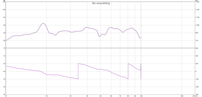

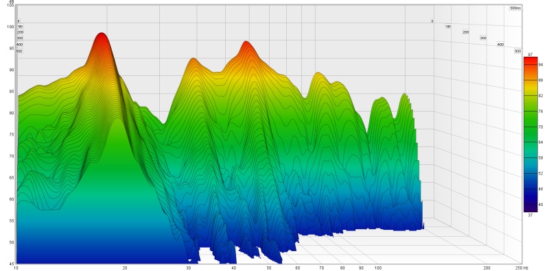

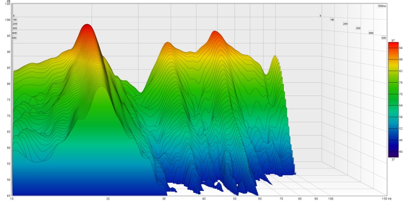

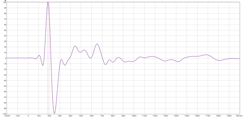

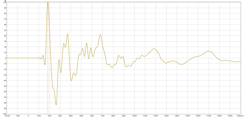

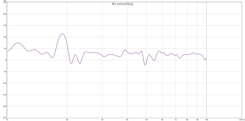

    Da har jeg jobbet litt - og jeg tror vel jeg nærmer meg å ta ut mesteparten av potensialet.
    Litt av utfordringen min er at frekvens responsen fra front og bak ikke er lik. Og når jeg legger inn EQ punkter - så roter det til fase og delay.
    De forrige bildene var basert på frekvenssveip opp til 250Hz - bassene skal ikke jobbe lengre enn til 100 Hz - så her har jeg stoppet målingene på 100Hz, slik at ikke målingene påvirkes av frekvenser som uansett ikke skal spilles på systemet.
    Legger først ut målingener av kun frontveggen.
    Nevner for ordens skyld at dette er 16 stk SEAL LROY i døde basstårn, drevet av 2300W Crown Itech 6000 -i et stort og relativt godt dempet rom. I de fleste settinger er dette utrolig god bass.
    OMF

    Ja, og dette er målinger helt uten EQ eller andre former for korreksjon.
    Skjønner - F... ikke hvor den 18Hz kommer fra - trodde det var fra vinduene, så har festet 10 mm glass på innsiden av vinduene uten at det hjalp noe.....
    OMF

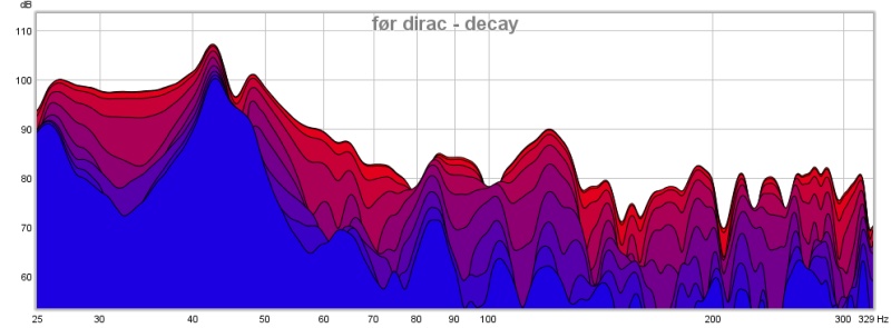

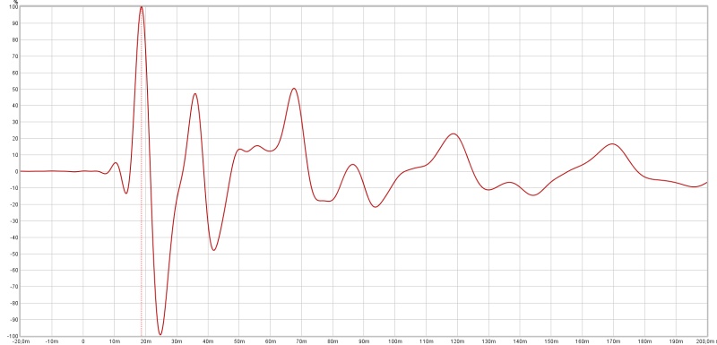

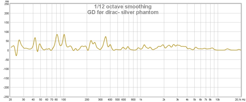

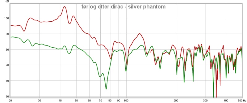

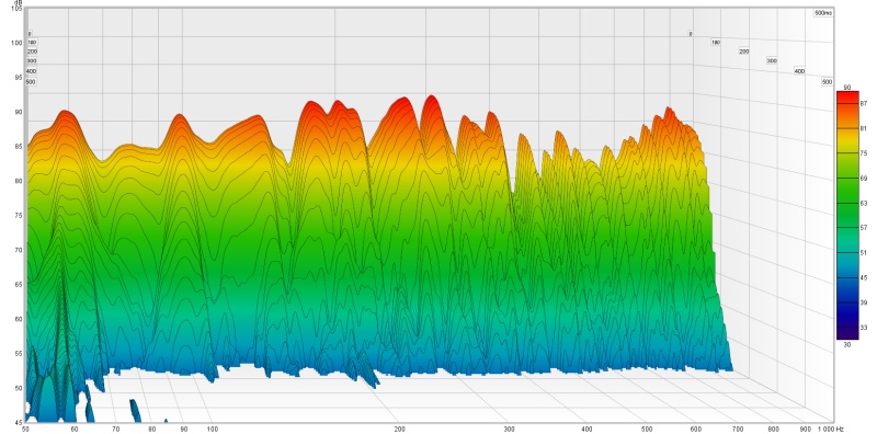

    Prøver meg igjen på Dirac Live, denne gangen fullversjonen siden jeg ikke fikk nok tid med prøveversjonen til å få det skikkelig til. Tenkte på Audiolense, men brukerfiendligheten er for drøy til at jeg vurderer den som et alternativ. Her kommer resultater av før og etter, da med automatiske target kurven fra Dirac. Har modifisert den til å være ca +- 6-7dB i jevnt fallende kurve, men kan ikke kontrollmåle i REW før i morgen grunnet naboer.
    Er litt usikker på hvordan jeg skal tolke disse grafene i forhold til hva Dirac fikler med. Noen tanker og tips om hvordan jeg skal tolke og hvordan jeg skal bruke Dirac på best mulig måte?
