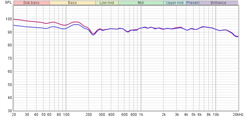

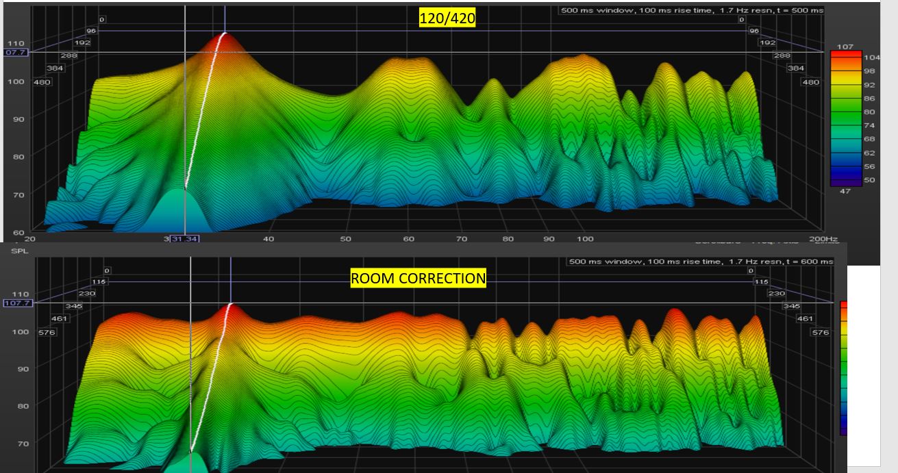

    Har funnet at at jeg må justere Trinnov instilliggen litt utenfor standard for å stramme opp,jevne ut.. fra mitt innlegg på ASR
    nspired by Mitchos post on number of taps,and his and Olli's Trinnon/Audiolense/JBL/ FR plots i tried to check the effects of number of taps (or FIR msec length) in my Trrinnov Aamethyst.
    1. First I checked the predicted(Trinnov) and actual results (REW) with the standard settings, and found a quite good match.=upper plots
    2. Then I Increased number of FIR taps from 4800 to 14400 by increasing FIR length from 100 to 300ms ( Trinnov says 300 is OK, and that 600 will crash), and increased number of IIR filters from 10 to 30 and increased max Hz from 150 to 200. I also allowed more negative correction( -10 to -15db).
    The results seem quite good, (bottom 2 quadrants) when I have the opportunity I will measure the results in REW, but for now I have to trust the predictions, sorry for the busy graph, but I like to make notes like this to keep track.

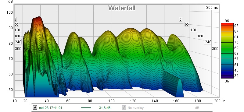

    Fortsetter min ensomme vandring i akustikkens verden via HFS4. For en som må lytte i en en vanlig stue uten andre akustikktiltekk enn møblement er DSP rom- korreksjon en god hjelp.
    Retep
    Steine galen
    27.01.2005
    23.090
    20.646
    Volda
    Vis vedlegget 637217
    Kan for lite om Trinnov BC til å vere noe til hjelp for deg.. Men det her ser da svært bra ut da. Låter det bra?
    Balle Clorin
    19.06.2012
    11.270
    10.896

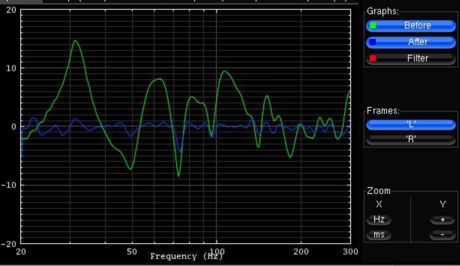

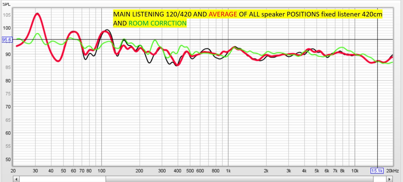

    Tror det begynner å bli OK nå. Kan ikke tenke meg å spille musikk uten korreksjon på nå, Det er utrolig hvor galt det blir nå man slår av korreksjon på feks Lou Reed -Walk on the wild side.
    Har en svak bassheveing på 3db økende nedover fra 500 hz som passer det meste av musikk , bruker jeg Harman kurven med +5db i bass og -5db i diskant, blir det for heftig bass på bassrike låter, og litt lite sprut i toppen med mind voksne ører..
    +3db i bass og svakt diskanfall på -1-2dB er OK.

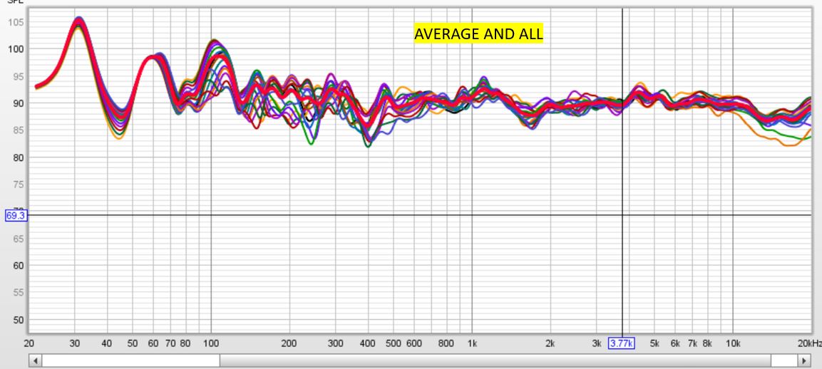

    Nesten uansett høyttaler plassering har jeg 3 store topp-og-daler som blir korrigert med DSP.
    Flyttet høyttaler 10cm av gangen fra 54cm til 184cm ut fra vegg og snittet er vist med rødt under..

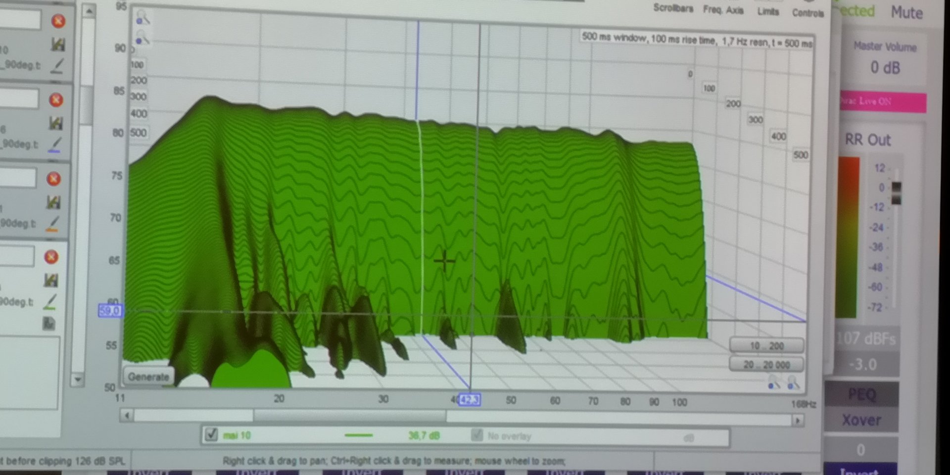

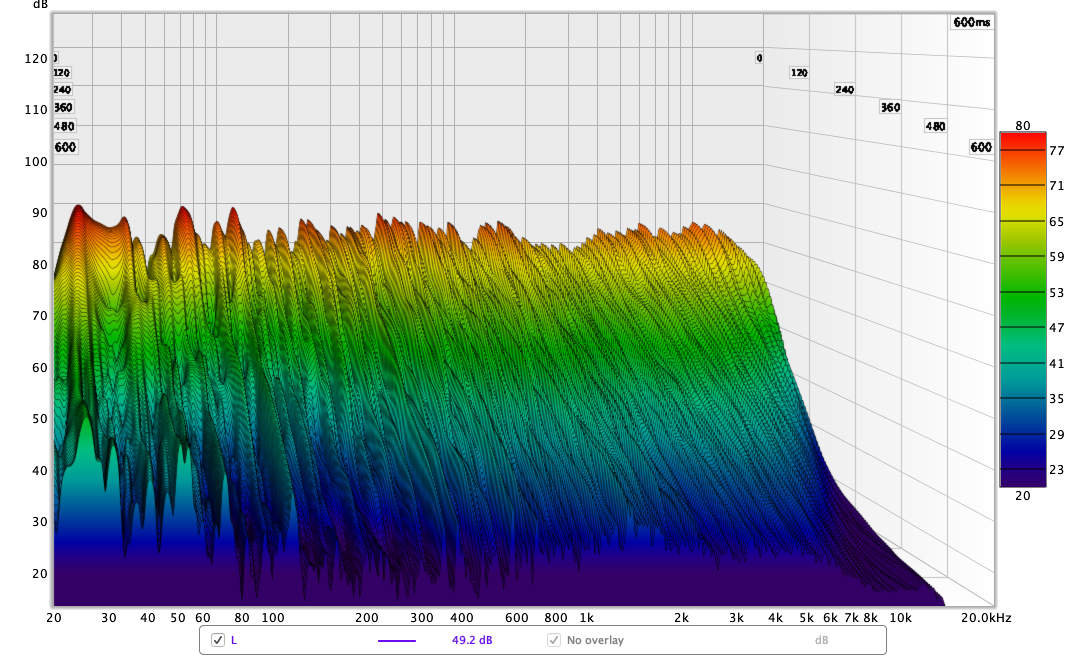

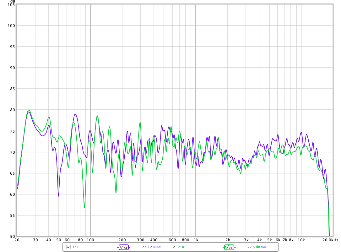

    Jeg gjør et forsøk og legger ut mine innledende målinger med REW.
    Rommet er 7x4.5z3m og er en åpen stue/kjøkkenløsning med glassvegg på en kortvegg, betongtak og parkettgulv. Subben har innebygget romkorreksjon, er ellers satt til flat EQ.
    Det er svært mye flutterekko i rommet, eneste akustiske tiltakene jeg har gjort er to flyttbare paneler på førsterefleksjonspunkt og et bak lytteposisjonen.
    Så klart mye rart som foregår på det bildet der, men det jeg merker meg er jo at venstre høyttaleren har en real dipp på 50hz, mens venstre har på 88 og litt lengre oppe. Hvorfor er det så ulikt? Subben var påslått ved test av begge.
    Må nok bruke mye tid og penger hvis dette noensinne skal bli bra..
    steinost
    22.01.2004
    12.470
    10.100
    Lillestrøm
    Legg ut måling bare fra 20 til 300hz. (Ikke 20 til 20 000) Det er jo der bass problemene ligger.
    støygulvet (til venste) på målebilde setter du til 30 eller 40 db

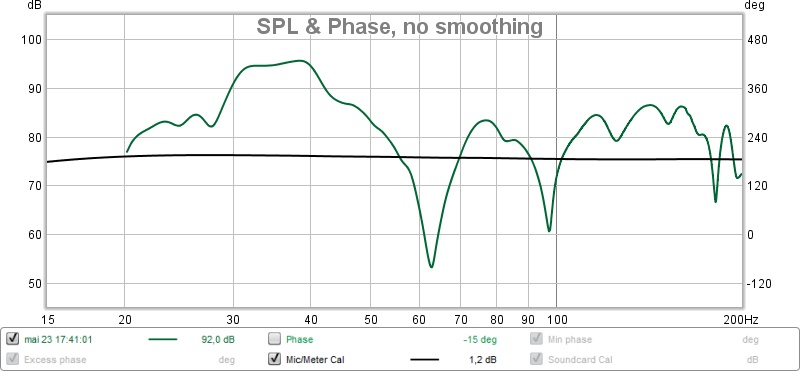

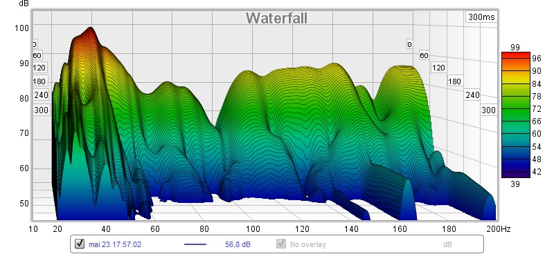

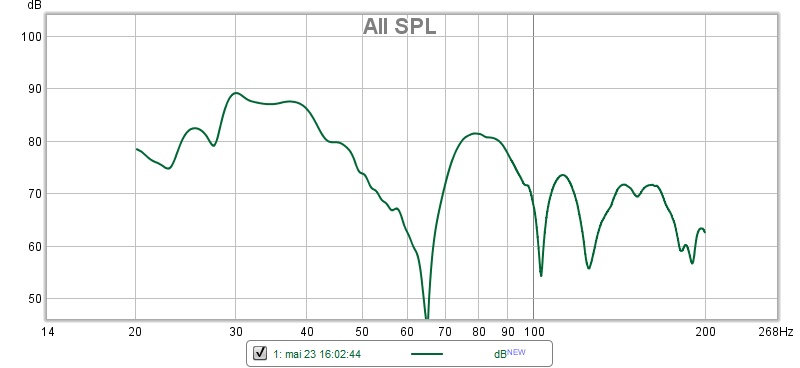

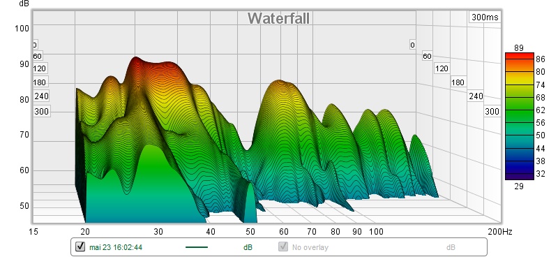

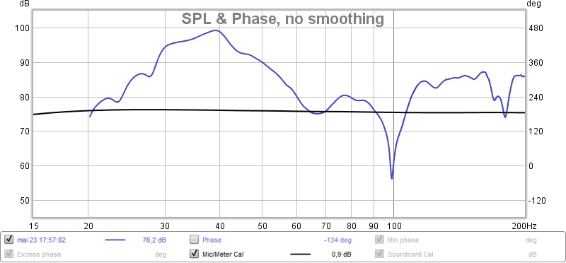

    Da har jeg fått umik1 i hus og fått foretatt min første måling av subbene.
    Jeg aner ikke hva jeg holder på med. Så det hadde vært fint med innspill.
    Målet er å få dempet de værste peakene i første omgang.
    Målingen er tatt med 24db deling på hhv. 20 og 80 hz. Ingen eq ellers.
    Forsterkeren er en Crown xti 2002 med innebygget dsp. Subbene er 2 stk JBL 4645b med 2258 drivere.
    Og slik ser resultatet ut 😬
    Edit. Målingen er fra 20-200 hz.
    steinost
    22.01.2004
    12.470
    10.100
    Lillestrøm
    Hvis du er låst i denne posisjonen i rommet, er det vel kun en ting å gjøre.
    Få inn noen flere basser som spiller i motfase. Det første som må rettes opp her er jo søkket mellom 50 og 70 hz.
    Så må du jo trekke ned den toppen mellom 30 og 40.
    Men ta også en måling i samme området med ht innkoblet også.
    Regner med att dette er målt i lytterposisjon?
    E. Largo
    11.02.2007
    9.560
    19.242
    Disco Volante
    Slik ser det ut med hovedhøyttalerene innkoblet.
    Å flytte på subbene vil medføre full ommøblering, så det blir ikke aktuelt med det første. Men den peaken rundt 30 hz hadde det jo vært greit å gjøre noe med.
    steinost
    22.01.2004
    12.470
    10.100
    Lillestrøm
    Prøv å flytt enten ht eller lytterposisjonen.
    Det er jo slik man finner ut om man kan komme ut av disse søkkene.
    Dempe det som er for høyt er jo det minste problemet.
    Men man må prøve og feile litt for å se om man kan finne bedre plasseringer, eller er det låst på dette området?

    Hvis du ikke kan flytte subbene eller lytteposisjon for å bedre dippen i 60hz området vil det være interessant å se hvordan responsen til frontene er i samme området. Har frontene god respons så dypt kan du dele på rundt 55hz før dippen.

    Det er begrenset hva jeg kan gjøre med høyttalerplasering. Men jeg trakk lytteposisjonen en halv meter tilbake og foretok ny måling.
    Balle Clorin
    19.06.2012
    11.270
    10.896
    ser jo berre ut,men bassen under 55hz er høy i nivå, om det er der subbene jobber kan du skru ned volumet på dem,
    en eler annen dipp i bassen som du nå har ved 100hz er vankelig å unngå. Den kommer antagelig fra refleks/kansellering fra vegg bak høyttaler.

    Hvilken eq og q foreslår dere at jeg bruker for å få bukt med 40 hz peaken ?
    Hoved ht er JBL Array 1400.
    Ivaols
    29.12.2004
    1.210
    542
    Flekkerøy
    Bruk Equalizer funksjonen i REW til å generere EQ punktene. Den funksjonen er gull! Obs: viktig å velge riktig DSP enhet i den øverste menyen.

    Jeg hadde nå bare prøvd meg frem litt.
    Søkket ved 60 er jo borte, nen kommet ett ved 100 som er litt mindre.
    Er håp her ser det ut til.
    Det er her motfase kommer inn.
    Den lille jeg drepte hos meg med dette, ante ikke att dette kunne gjøre så mye.

    Dipen kan også være pga lytteposisjon. Jeg lærte mye av å kartlegge rommet ved å flytte høyttaler 10 og 10 cm fra bakvegg og det samme med lytteposisjon.
    Men de blir fort ca 400 målinger!! Med sub i tillegg så vil jeg anta sub uansett bør stå ved vegg/hjørne og det er forsinkelse/fase som må justeres, og at par ulike delefrekvenser. så da er du oppe i ca 10 000 målinger. nok for en helg....
    Ved å plukke ut de mest lovende og tillatte posisjoner kan det reduseres ..
    En kjekk metode er å bruke Moving Mic Method og "32 averages (i nedtrekksmenuen til høyre). Dvs ved en gitt høyttaler posisjon veiver du mikrofonen ( samme vinkel, dvs rett opp fra gulv og tilsvarende kaliberingskurve!) i området ved en lytteposisjon, for hver lyttepost lager du målingen. da kan du kjapt dekke mange lytteposisjoner, og se direkte hvilke som er lovende, og så ta at sweep av disse..
    Her er effekten av høyttalerplassering ved en lytteposisjon, Legge merk til at den lavest toppe og dal er uavhengig av høyttaler posisjon, neste kansellering ved 90 100HZ er er avhengig av høyttaler posisjon..
    https://www.hifisentralen.no/forumet/threads/rew-målinger.79532/post-3084569
    Forøvrig er DSP den beste måten jeg har klart å få god kontroll på bassen, se grønn kurve under.
    og en til med lytteposijson nær vegg bak, som NÅ ikke lengre er det optimale, fant en bedre 180cm fra bakvegg etter målekampansje som over, se over
