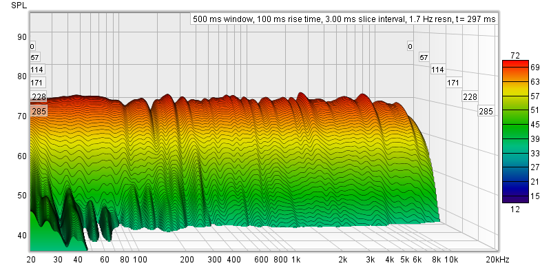

    Dette er mitt oppsett, som ikke har noen som helst akustikktiltak under 2-300 Hz !
    Så at bassen bare kan løses med akustikktiltak er sprøyt fra ende til annen.......
    Vis vedlegget 779154

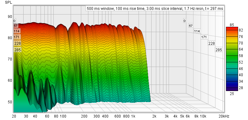

    Ser jo pen ut og faller veldig jevnt og raskt ned til -20dB under utgangspunktet, som er bra, men her er maksnivået på 72dB. Hadde vært mer relevant å se en måling på 85dB og skala 45dB-95dB ;-)
    Bra nå? Jeg stoppet ved 3 kHz for å ikke drepe øra mine...
