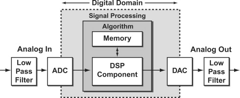

    Vet ikke om vi er i ferd med å spore av her, men dette er intresannt.
    Jeg er på tynn is her, jeg kan for lite om dette, men en DSP jobber vel på dette viset:
    Hvor god er ADC og DAC prosessene i en billig DSP ? Matcher DACen i DSPen en DAC til 25k f.eks ?
    Vis vedlegget 779017

    Det kommer jo an på hva de putter inni. I ADAU1702 synes jeg ikke de er særlig mye å skryte av, men så er heller ikke den DSP-en særlig mye å skryte av heller.
    Når man kommer over på de bittelitt mer påkostede chippene er det alltid eksternt, og selv en ganske enkel 24-bits codec lager hakkemat av mange dyre DAC-er, mens de vellykkede DAC-ene som koster litt kanskje er bedre enn vi egentlig trenger. Dessverre kreves det litt mer på ADC-siden, så der sliter ofte billige DSP-kort med at de simpelthen ikke har råd til ADC-er som matcher DAC-ene.

    Hæ, DSP kjører i digitalt domene inn og ut vel for CD og streaming? Jeg er på tynn is også hvis du tenker LP, men gode DAC'er er vel det billigste du kan få som er transparent, altså ikke farger lyden!?!?
    Hvis du kjører analogt inn … og får en ekstra runde med da-ad så er det en potensiell lydforringelse. For 10-20 år siden var det nesten garantert lydforringelse. I dag trenger det ikke skje ettersom selv rimelige konvertere har blitt bra. Men jeg tror det er lurt å være litt kritisk og selektiv her.

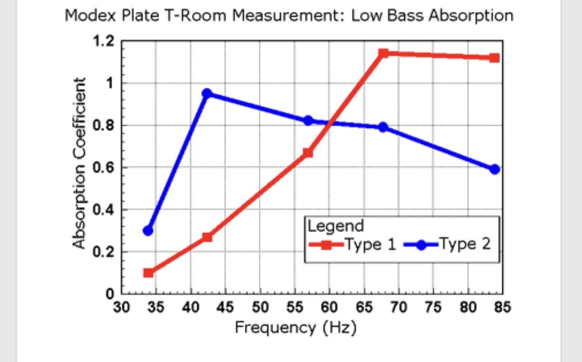

    Neste gang jeg skal gjør noe med akustikken i bassområdet, skal jeg bruke noe som jeg har testet og vet fungerer. RPG Modex plate.
    Hvor mange trengs for at effekten er god og i hvilket frekvensområde? De koster jo noen kroner pr. stykk ;-)

    Hvor mange modex plater som trengs kommer nok an på størrelsen på rommet og hvor store utfordringer en har i det frekvens området. Det finnes modex plate 1 og 2. De er litt forskjellig tunet. Plate 2 er best på de laveste frekvensene. Jeg hadde 2 modex 2 på lån som ikke var optimalt plassert. Men disse funket veldig bra.

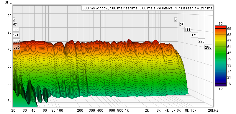

    S
    Syncrolux
    Om det er dypbassproblemer man vil til livs har jeg nok mer tro på en aktiv løsning ala @steinost @OMF etc. Og selv om akustikeren vil at alle skal tro at lyd alltid løses best i den fysiske virkelighet, er jeg ikke sikker på det gitt. Alle skal selge noe, ingen er objektiv.
    Dette er mitt oppsett, som ikke har noen som helst akustikktiltak under 2-300 Hz !
    Så at bassen bare kan løses med akustikktiltak er sprøyt fra ende til annen.......

    Tor-S
    29.01.2013
    300
    331
    Tromsø
    Kun digitale tiltak?
    Ser unektelig nok veldig bra ut :)

    S
    Syncrolux
    Målingen min er jo gjort med arrayet bak aktivt. Hva er det som evt lekker her da ….. ?
