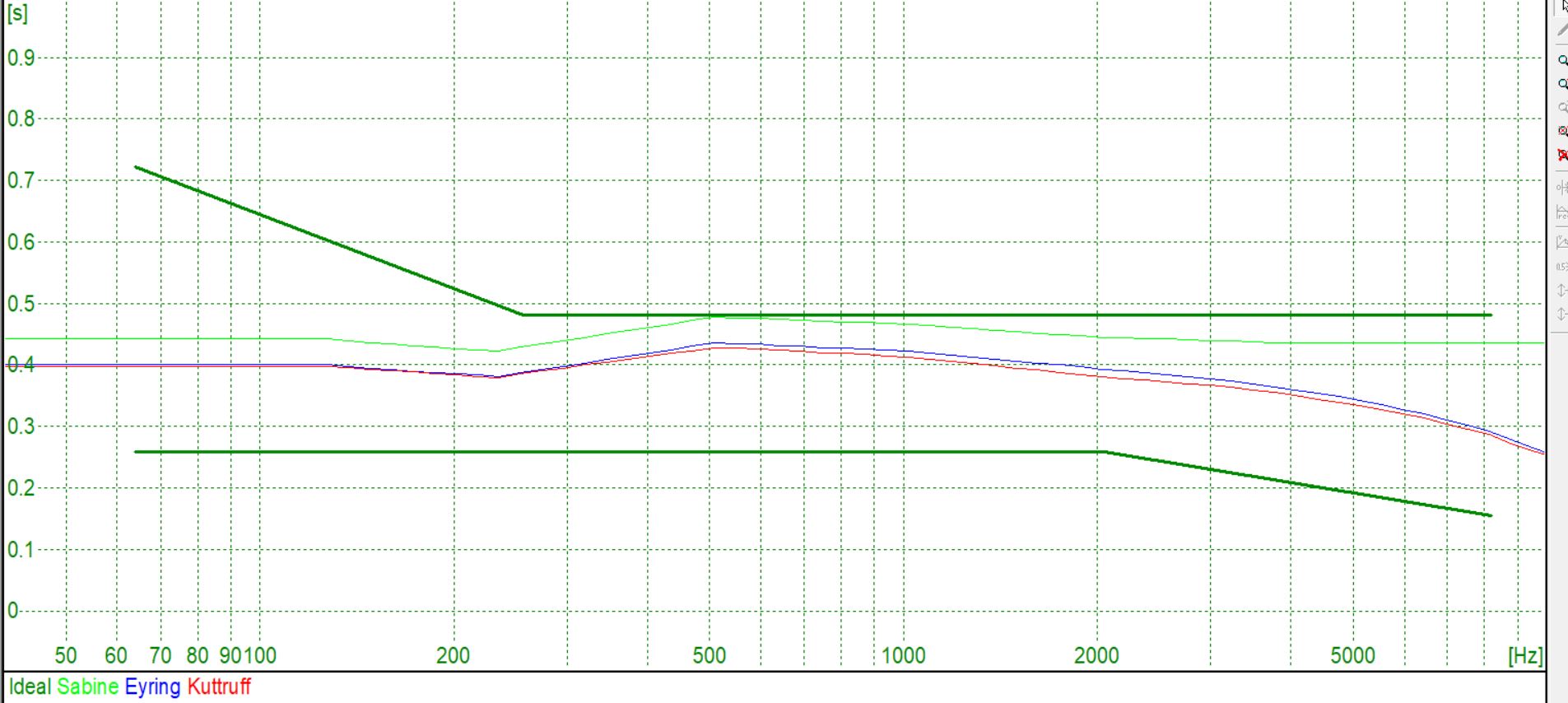

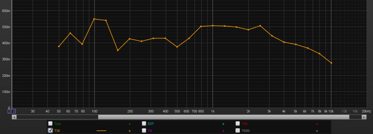

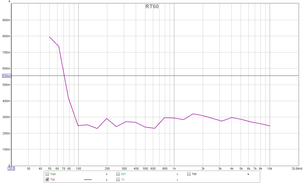

    Har du godt godt dempet rom Sevald? Du har rask utklinging , hvordan er ser RT60/T30 ut hos deg?
    Det ligger for høyt hos meg...
    Balle Clorin
    19.06.2012
    11.098
    10.613

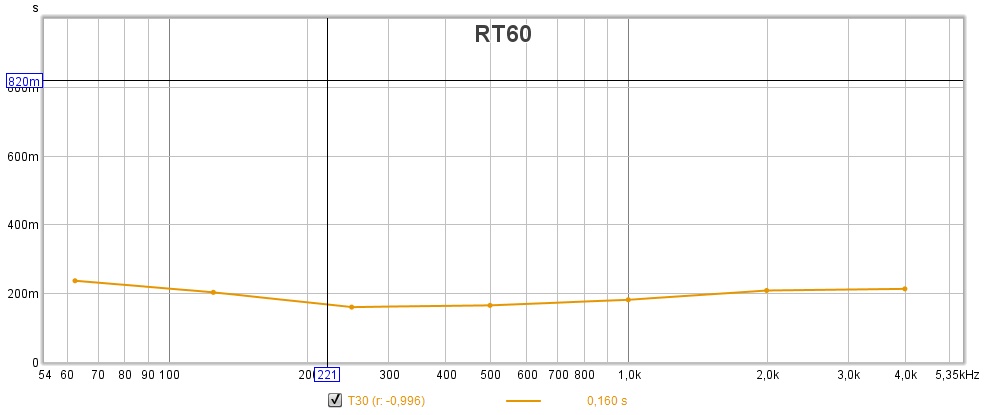

    Akustikkprogrammet Cara gir disse verdiene som ramme, vet ikke hva som er rett men tror under 0.4s er omtrent passe

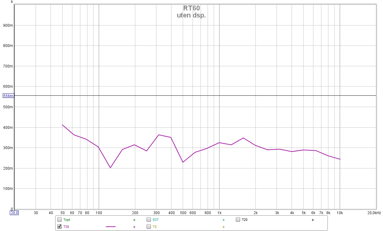

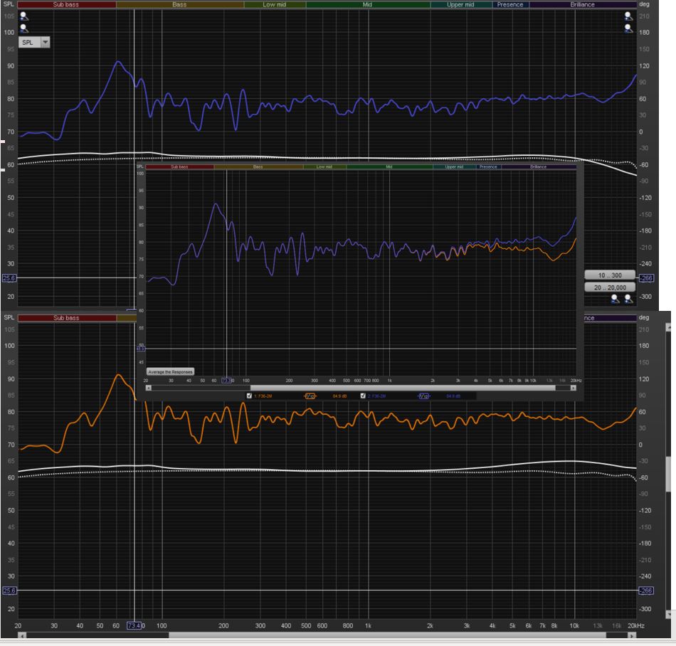

    er litt intresant at DSPeaker antimode'n legger til i bassen.. her er min uten DSP
    så da legger dsp'n inn litt "romfølelse" den da ?
    Tommy Lidal
    29.05.2020
    127
    90
    Leikanger - Norway

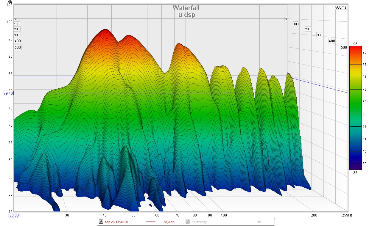

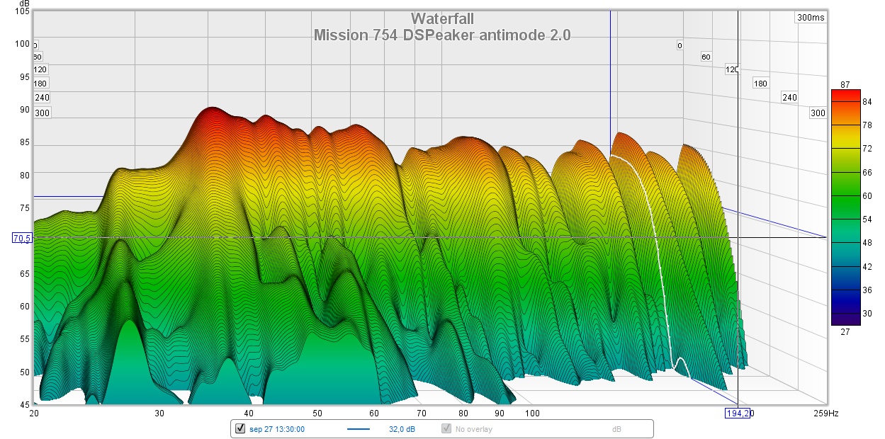

    Når en legger in 1 sekund i waterfall og da utvider db området så en får med 60db fall så ser en resultat av endringane som eg har gjort ..
    ein av deiførste målingane med dsp auto setting
    siste måling. dsp auto setting + manuel eq på nokre områder over 200hz
    No måkje dikka halshogga meg vist eg har missforstått/ gjort feil :).. men ditta kan eg lika..

    @Tommy Lidal RT60 er vel laget for veldig store rom så det er ikke så relevant for små norske stuer. Jeg tenker du bør under 0.6 i gjenklangstid, kommer du deg ned på 0.3-0.4 er det veldig tørt og fint. Rundt halvsekundet +/- 0.1s er nok ganske normalt i en vanlig stue. Bassen er vanskeligst å stri med uten spesielle tiltak.
    Hva gjelder at du får mer gjenklang med Antimode, så er det nok rett og slett fordi den EQer inn høyere nivå i bassen. Når nivået (volumet) går opp så går også gjenklangstiden opp.
    ynot
    01.06.2006
    2.671
    1.923
    Hvis jeg ikke bommer helt så er RT60 et mål for hvor lang tid en gitt frekvens bruker på å reduseres med 60db?

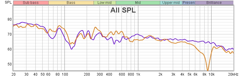

    Edit; Jeg må lære meg å lese egne setninger... Sammenligning av Multi-punkts måling (Moving mic method) med manuell EQ under 300hz og ingen EQ over.
    Etter korreksjon i Audiolense i Oransje også målt med MMM.
    Dette må verifiseres ved en senere anledning da den dippen i diskanten virker rart med Audiolense.

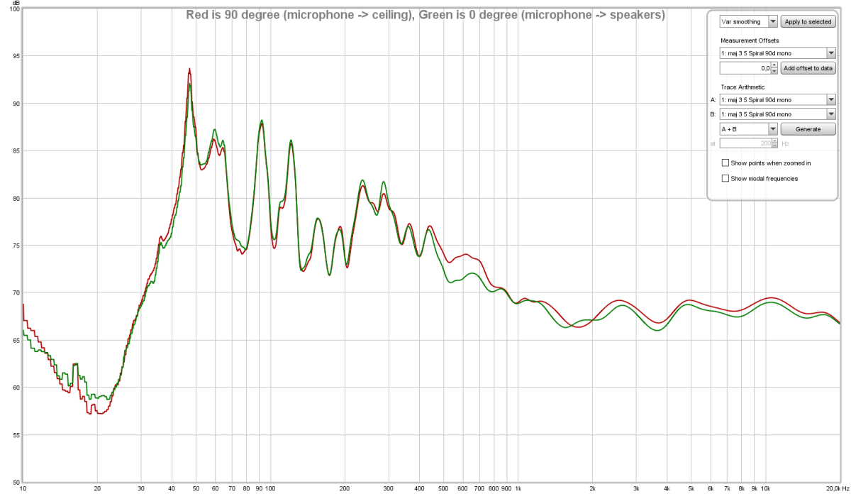

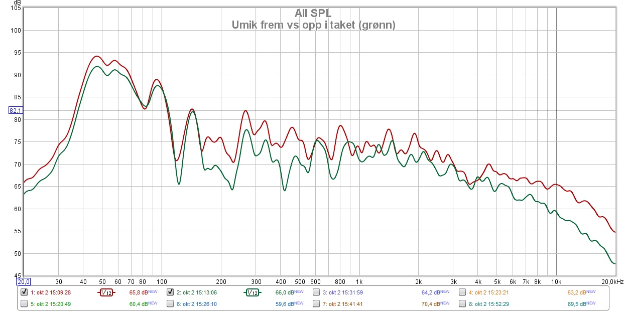

    Siden eg var i gang me noko målinger i dag så tok eg ein " mic frem vs opp mot taket"
    kun vrid mic opp mot taket på grønne målingen, tykte da vart stort utslag ?
    Kanskje dempe taket ?..

    her er effekten forskjellen på kalibreringsfilen rett mot tak mot rett fram, refefransen er en måling rett frem med kalibrerinsfil rett frem
    Målingen min er gjort med høyttaler midt i rommet, dvs lengst mulig avstand til vegger ( 2m til bakvegg og 2,5-3 til siden) , og 2m avstand Til mic. For å minimere rom effekter og best mulig visning av høyttalerresponsen. Over 1000hz stemmer det OK med måling i ekkofrIT rom. økende innvirkning av rommet under 1000hz og en stor basstopp pga rommet under 100 Hz. Høyttaler er Revel F36. Rommet er en vanlig stue, dvs ubehandlet. Den orange kurven er den med riktig tilhørende kalibrerings fil, målt rett frem . Får prøve å ta en med mic mot taket en dag...leser både for og i mot det..
    1/12 dels glatting ingen windowing/time gating
    Balle Clorin
    19.06.2012
    11.098
    10.613

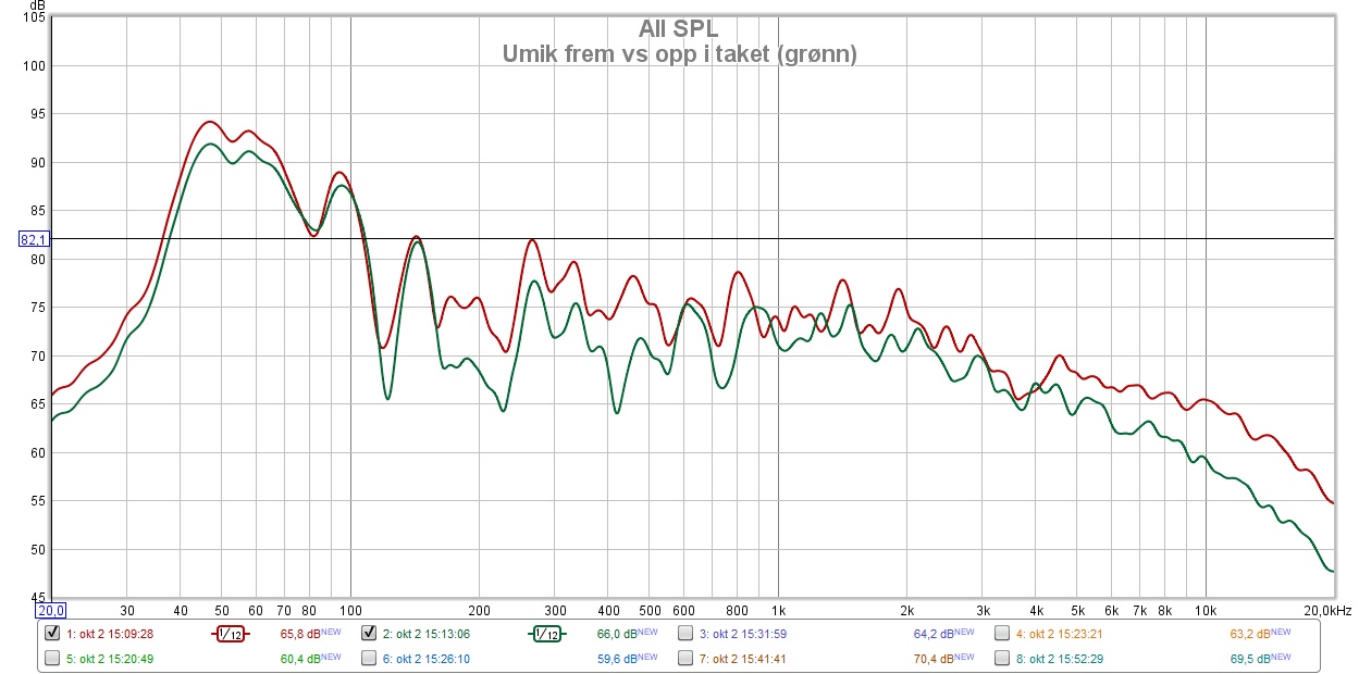

    Har du UMIK mikrofon er det to kalibreringsfiler å velge mellom.
    «Head on» når mic peker vannrettrett mot høyttaler og «90degree» om mic peker mot taket
    Målingen min er gjort med mic rett fram og høyttaler midt i rommet , dvs lengst mulig avstand til vegger ( 2m til bakvegg og 3 til siden) , og 2m avstand Til mic. For å minimere rom effekter og best mulig visning av høyttalerresponsen. Over 1000hz stemmer det OK med måling i ekkofrIT rom. økende innvirkning av rommet under 1000hz og en stor basstopp pga rommet under 100 Hz. Høyttaler er Revel F36. Rommet er en vanlig stue, dvs ubehandlet. Den orange kurven er den med riktig tilhørende kalibrerings fil, målt rett frem . Får prøve å ta en med mic mot taket en dag...leser både for og i mot det...
    EDIT
    fant dette
    We provide two calibration files to be used depending on your application.
    • For stereo system (e.g. 2ch dirac live, single speaker measurement), use the 0deg file and point the UMIK-1 at the speakers
    • For multichannel system (E.g. 5.1/7.1) or a surround application where multiple speakers are spreadout around the room, use the 90deg file and point the UMIK-1 at the ceiling.
    og denne måling hhv mot tak og høyttaler med tilhørende kalibreringsfil
