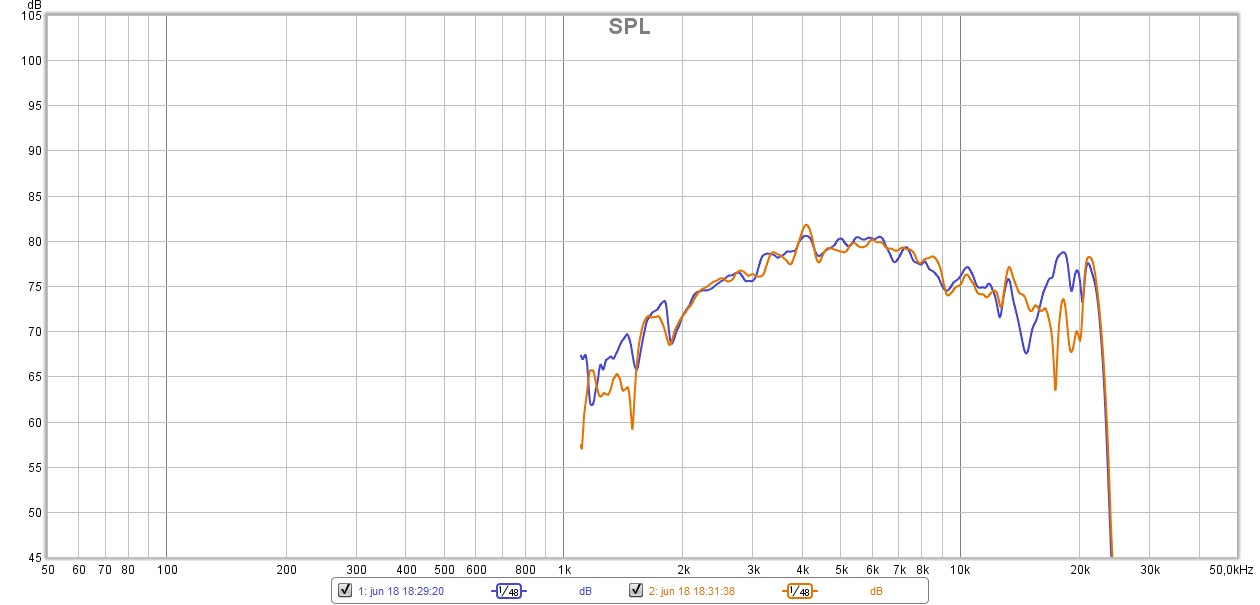

    Hvorfor mener du det? Skjønner at kansellering og påvirking kan skje ved måling så nære diskantlinsen,men
    Her er større avstandsmåling med Trinnov, den viser det samme tendens med avvik i toppen
    og er en annen høyttaler . diskant er identisk L R med dem. Ikke aluminium diskant Audax TW034. Identisk plassering

    Er nok ikke noe unormalt med disse avvikene hvertfall, så ikke noe å ligge våken om natten over. :)

    det der er garantert ikke hørbart på musikk, med mindre du er 9 1/2 år gammel
    Vis vedlegget 730033
    Vis vedlegget 730032
    Det var et merkelig forløp fra bass til diskant, men jeg ble nok lurt av 6 cm avstanden.

    Jeg målte få cm fra diskanten , så bidraget fra alt under delefrekevensen er forstyrrelser og ikke representativt

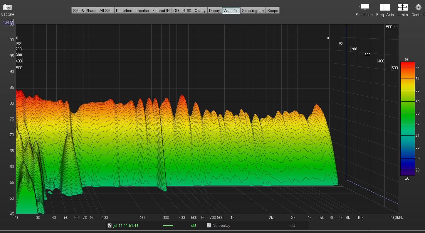

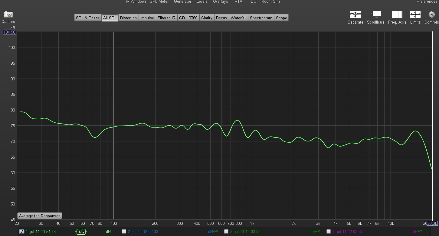

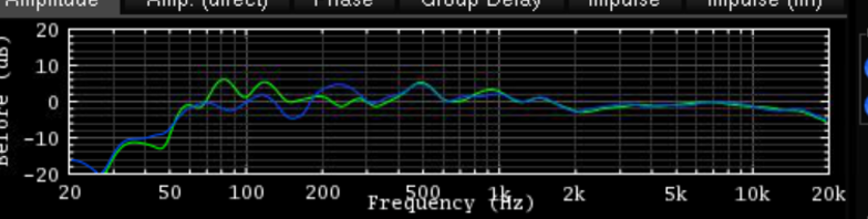

    jeg får prøve meg her, REW v5.19 umik-1 kalibrert. målt på lytteposisjon 1m lengde et sweep, viss jeg tar flere sweep i masse måling blir alt galt, jeg har tatt 4 separate sweeps og tatt average av de 4, det blir samme resultat som en på 1m. 1 kort på 128k går også fint, samme problem der ved flere sweep i samme måling.
    og hva smoothing bruker dere på waterfall? den er i egen meny og automatisk satt, jeg har min på 1/12.

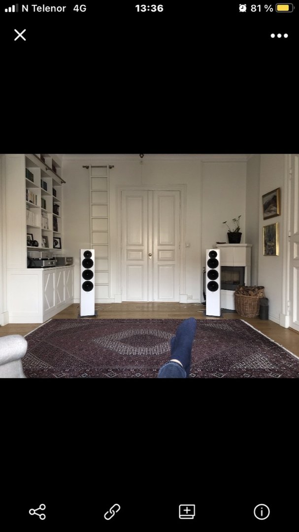

    Lite rom med Arendal sound 1961 monitor høyttalere på stativ oppå kontorbordet, Monitor Audio gold w15 subwoofer i venstre front hjørnet.
    DIY dempe panel 6 stk 1.2x0.6meter 200 mm dype med Hunton nativo, og masse akustisk profil skum rundt om kring i rommet. 110hz deling fra sub til monitor, peq gjort i minidsp shd studio, subwoofer har egen dac og LFE input brukt, så mesteparten av innebygd dsp er forbigått.
    waterfall 1/12 smoothing, resten av innstillingen er vel rett.
    spl 20 til 20'000hz var smoothing
    spl 20 til 150hz var smoothing, har ingen effekt under 150hz.

    20-20khz kan du bruke 1/6 eller 1/12, 20-150hz kan du vise uten smoothing. Burde kanskje hatt en sticky en plass med innstillinger. Ellers ser det jo ikke så galt ut 😊

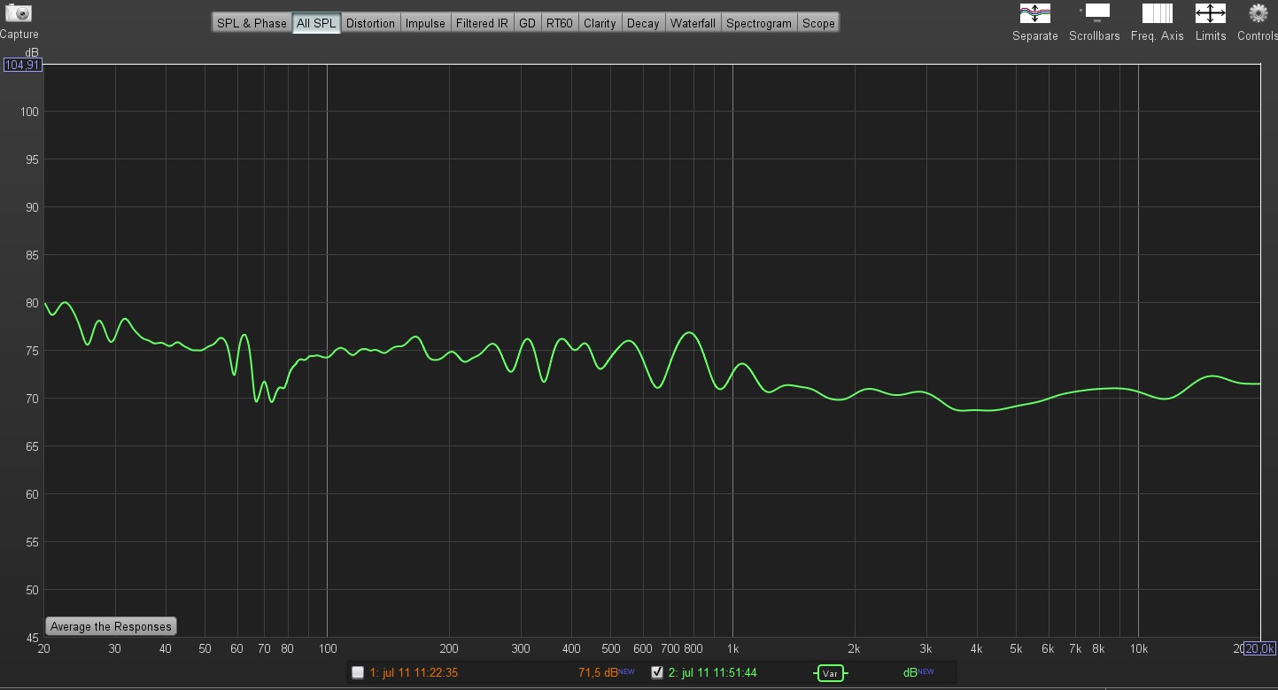

    her er 1/6 smoothing, 150hz og under er VAR smoothing like ingen smoothing, som navnet tilsier, variable.
    kan ikke trådstarter redigere den første innlegget med innstillinger?
    og dette er bare en eq, REW og mikrofon test for meg, skal bygge nytt alt sammen i år er planen. pluss at jeg ikke liker mikrofon flat response i det hele tatt. tar også en del tid å justere alt inn, sikkert en time. jeg får sitte med denne flate responsen en stund se om den vokser på meg over tid. er noe å lære her for meg.
    Det avhenger sikkert på høyttalerne og rommet, men flat til 40hz med svak hevning til 20hz, hører ut som det ikke er noe bass i det hele tatt. og volumet rundt 3000hz er skarp og slitsom. mine ører liker minst 6 db ned der oppe for å høres ut som det er på samme nivå som resten.
    Du skal ikke like flat respons. 5-10dB høyere nivå i bassen (100hz og ned) enn ved 10khz er normal / ønsket kurve.

    Dette ser ikke galt ut synes jeg. Bare noe smålugg ved ca 70 som burde få ett løft.
    jeg fikk ikke til å fikse 70hz, holdt på en stund men alt jeg prøvde ble bare rot, flytte et peq punkt en hz eller forandre q verdi og alt ramlet sammen og slo ut værre på andre steder.
    men minidsp og peq er helt vidunderlig verktøy :), jeg synes at det låter helt flott oss meg når jeg stiller alt inn som jeg liker det.
    neste steg er å lære meg phase og måle impuls og finne rett delay mellom sub og satelitt. har bare tunet etter øret så langt.

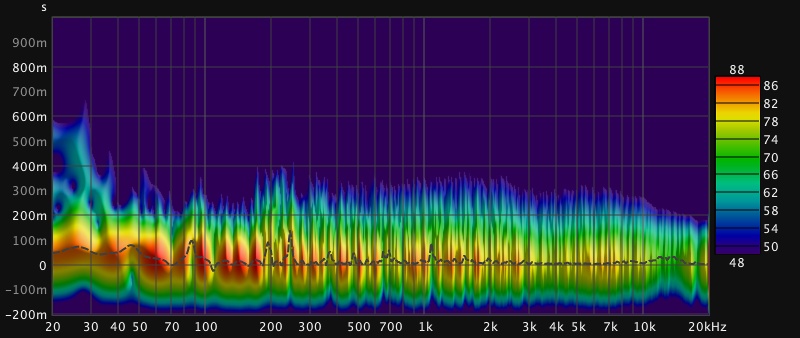

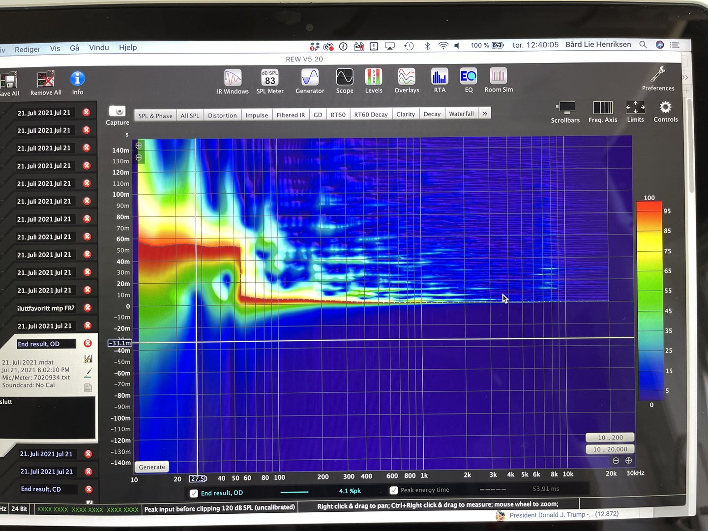

    Kan noen fortelle meg hvorfor "ryggen" / den stiplede linja på spectrogram-plottet i REW generelt ikke er en rett linje som ligger på 0 sekunder i hele frekvensregisteret?
    Jeg kan pynte litt på det ved å fremstille det samme plottet på denne måten, men tidsavviket er like fullt det samme:
    Hvordan skal jeg tolke avviket fra 0 sekunder i de ulike frekvensområdene?
    Man skulle tro at lydimpulsene i hele frekvensområdet skulle starte rimelig nærme 0 sekunder, evt. med ørliten/mindre delay i subregionen?
    Siden det også er avvik fra 0 sekunder oppover i registeret, så kan ikke sub delay være forklaringen?
    Målingen er gjort ved ett enkelt sveip gjennom Roon, uten å være spesielt nøye med 100% nøyaktig posisjonering av mic i lytteposisjon.
    Edit: Kan f.eks @MakkinTosken eller @The Shy gi meg et hint rundt dette? Jeg har lest gjennom mange tråder hvor dere har snakket om emnet, men finner ikke umiddelbart noen forklaring på fenomenet jeg ser på plottet.
    Vis vedlegget 736054
    Vis vedlegget 736056
    Forsinkelse i sub ser jo unektelig ut som en mulighet eller instilling på forsterkeren hvis den har forskjellig delay på utgangene. Hvordan deler du og hva er delefrekvensen?
    Jeg har ikke et aktivt delesystem eller mulighet for å styre delay.
    Fronter kjøres fullfrekvent. REL-subber kjøres på "high level" rett fra høyttalerterminalene på hovedeffekttrinet og derfra trådløst (REL Airship) med ubetydelig forsinkelse.
    T+A-subbene kjøres fra pre out på Preamp. Alle subber deles og fasejusteres individuelt ved delefilter og fasejustering på subbene.
    M.a.o. ingen optimal løsning for de som er opptatt av å ha full kontroll i tidsdomenet, men det skulle likevel ikke utgjøre en såpass stor delay som 60ms i subregionen og at avvikene også forekommer i resten av frekvensregisteret gjør vel at dette ikke kan brukes som generell forklaringsmodell?
    Subbene deles hhv på 75Hz, 50Hz og 30Hz.

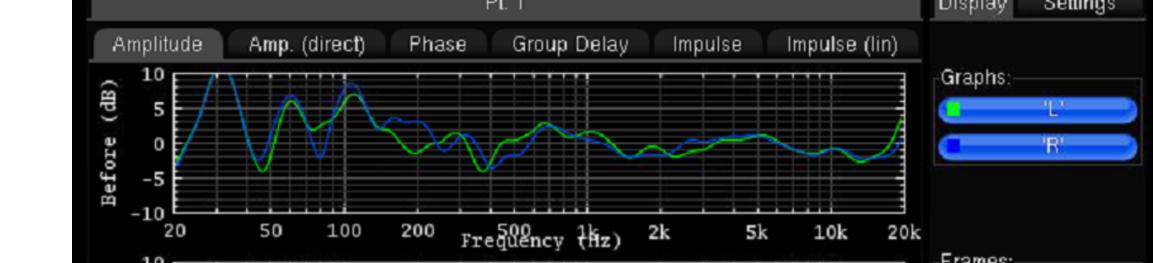

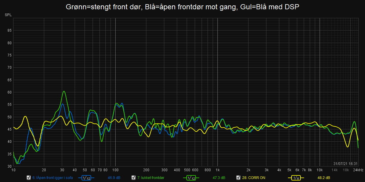

    Prøver meg på å ratte EQ i Roon. Synes lyden kommer seg betydelig. Er det en ubetinget positivt å korrigere eller har det sin pris?
    I
    innspilt edderkopp
    jeg lurer på det samme, det er vel umulig å ikke påvirke signalet negativt, men kunsten er vel å gjøre det så ørene ikke kan høre det.
    i det minste gjøre mer bra enn vondt.
    lett å få til med digitale kilder som ikke trenger å konvertere frem og tilbake.
    Selvfølgelig kan en justere seg bort og få det til å låte skit. Men gitt at en gjør de riktige valgene når en justere EQ, er det ubetinget positivt? Vet det krever mye av forsterker å løfte noen få db her og der. Men det ser ut til å gå fint her.
    jeg tenkte på hvordan eq påvirken lyden i signalet, ikke på bruker sine valg på eq curver osv.
    men alltid best å vite hvordan eq og dsp blir gjort, noen eq implementasjoner har større begrensninger en andre, jeg kan sette 16db her og der og det blir ingen forvrenging.
    hvordan det lyder til slutt er opp til deg, justere på eq lærer man også av. jeg har ikke prøvd auto tuning, har mulighet for dirac på min minidsp, aner ikke hva roon er for eksempel.

    DSP brukt med omhu kan jeg ikke se har svakheter overhode
    Mener du da at jeg skal jobbe for å rette mest mulig SPL så lenge jeg klarer å unngå f eks mere enn +-6-7 db. Antall EQ har lite å si? Sammen med høy Q på filtrene? Jeg korrigerer for nivået ut fra Roon slik at det ikke klipper.

    Nei, og svaret er ganske komplisert og ulikt i forskjellige settinger, Bruk av øra under veis er et godt forslag

    Du har nok rett i det. Tenkte jeg skulle ratte litt hardt først for å så lette litt opp på Eq for å se hva jeg får eller mister. Tester underveis med ørene selvfølgelig.
    Hvis du ikke har ekstremt dempet rom så er det ikke så mye vits å korrigere veldig smalt og med mange punkter opp i frekvens, flytter du hodet/mikken fem centimeter ser resultatet helt annerledes ut
    Moderat pluss dempet kanskje. Godt poeng. Har lagret en setting med ganske smalt korrigering. Begynner på nytt med mere moderat. Da kan jeg sammenligne. Less is more… osv.
    Spørs jo litt hvor smal sweetspot du skal korrigere for også. Men måler du hvertfall tre forskjellige steder i hodehøyde innenfor området du typisk sitter, og så kun forholder deg til det som går igjen i alle målingene så ser du nok fort at det kanskje ikke er så mye å korrigere som om du kun tar utgangspunkt i én. Og hvis du for bassen (typ hvertfall 20-200) også måler i setehøyde og nede nært bakken så er det kanskje ikke mer enn 3-4 punkter igjen i det frekvensområdet heller.
    Gode tips og råd. Skal ta litt flere målinger og kjøre gjennomsnittet. Blir tidkrevende å gjør det for hver justering😅

    Svale. Alltid lurt å sjekke med en gjennomsnittlig REW kjøring med pink noise RTA plot - ikke Spectrum- og mikrofon beveget i ring/åttetall i hodeområde. Mooving mic method:
    Ser jo meget pent ut det plottet ditt, hva gjør du der? Multippel sub og akustikk tiltak?
    Edit , fant bilder av potetkjelleren din; seriøs jobb det gitt!!
    Takk. Jeg skal nok måle og justere litt mere seriøst. Er i en læreprosess.

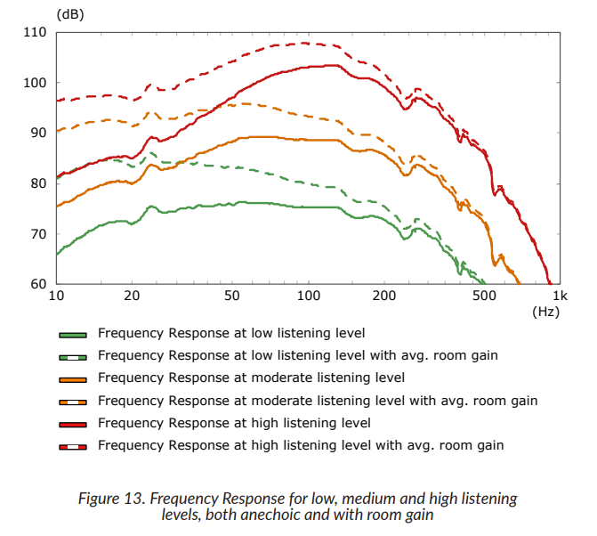

    Vurderer et par minst mulig synlige subber for en vanlig stue, kom over denne da jeg så på SVS 3000 micro
    SigbergAudio
    03.08.2005
    3.531
    7.917
    Østlandet
    Det er en veldig fin liste for å få oversikt over hva som finnes, men hva gjelder ren ytelse på subbene så presenteres kun CEA2010-tall, som bare forteller hvor høyt subben kan spille før element og/eller forsterker gir opp. Det forteller noe om kapasitet, men sier lite eller ingenting om lydkvalitet eller forvrengningen til subben innenfor dens normale virkeområde.
    Det er også mange kilder her som gjør at CEA2010-tallene ikke uten videre kan sammenlignes. De fra Erin er feks mistenkelig høye på flere subber.
