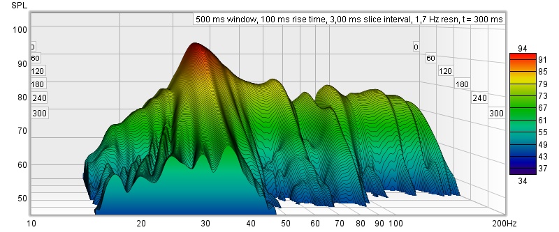

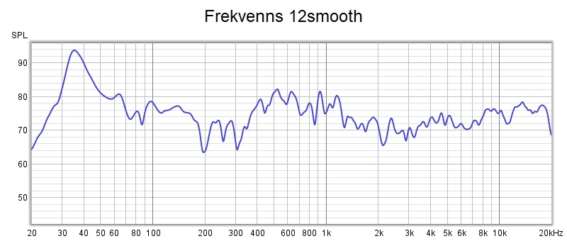

    En første . rask måling fra lytterposisjon. 1 sweep-. Fint om noen kjennere kan gi en kommentar!

    Har du DSP så hadde jeg jo prøvd å trekke ned den på 35hz. Den er brutalt høy.
    Mellom ca 150 og 350hz som det foregår mye morsomt er jo lav.
    Mye info som drukner pga dette.
    Er det ikke fornuftig med en måling i nærefelt før man begynner å trekke ned peaker?
    Joda, men det er jo der du sitter som er der du hører musikken da.
    Men ja kjekt å se hvor ille det er der også.(om det er det)
    Hjelper ikke om det er bra i nærfelt når det låter høgg der du sitter:=)

    Enig i det, men samtidig dumt å tvinge elementer til å spille veldig feil (det er jo en kraftig peak), hvis de i utgangspunktet er korrekte.
    Hvis feilen ikke er plagsom i lytteposisjon ville jeg vært veldig varsom med justering.
    Det er nok rommet som lager den peaken, bare å trekke i vei. Ingen som liker entone bass

    Mest sannsynlig rommet.
    Men å dra ned 15 db uten videre er ikke det som står først i boka mi.

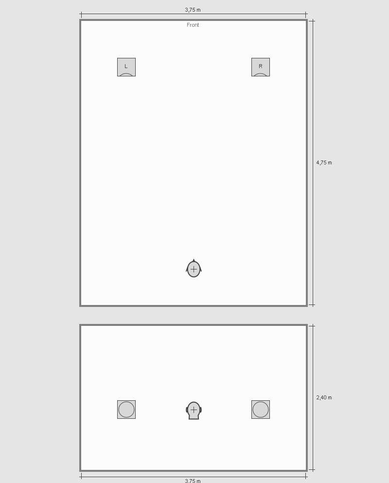

    Har ikke dsp ennå, lurer på en minidsp sh men det får komme senere. Kan det være noe å vinne på å optimalisere plassering av høytalere? Rommet er 375x475 og 195 høyt. Bruker nå 1/5 regelen på plassering og lytteplass
    Ja og ikke minst SP. Prøv og mål😀
    Hvis den feilen ikke er plagsomt i lytteposisjon da har mann ikke hørt riktig bass enda. Har hvert der. Vil ikke tilbake til det helvete.

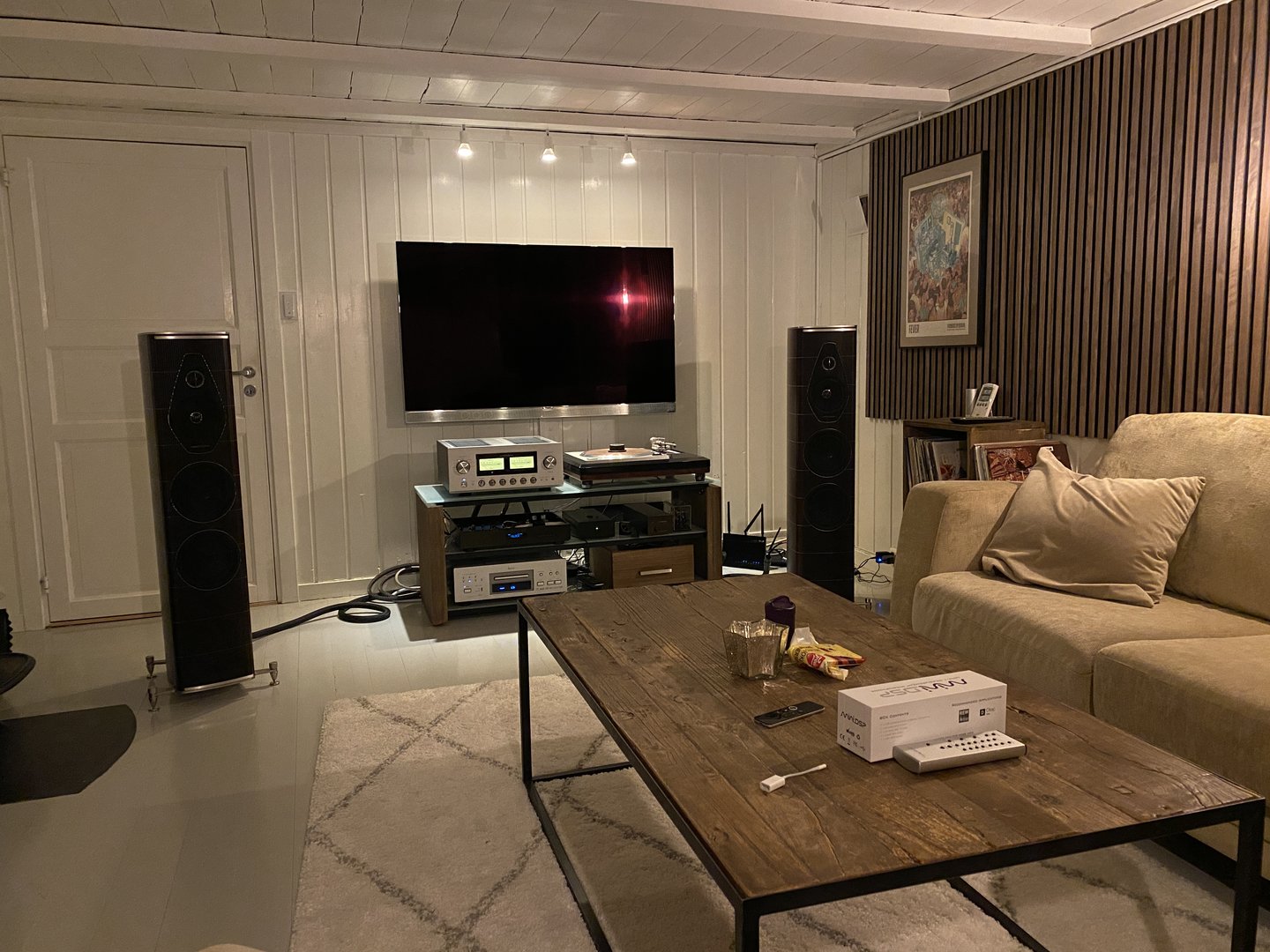

    Slik ser det ut nå. Sitter på kortsiden. Noe annet er ikke mulig
    I de nedre frekvensene skiller vi ikke mellom direktelyd fra høyttalerne og rommet, så da kan man trygt korrigere. Det er jo dumt å sitte i lytteposisjon og høre på feil også.
    Og når man "tvinger" elementene til å spille mindre enn vanlig så er de jo bare glad til.

    Det er helt korrekt! Om det kreves -20dB for å dra ned en topp, så drar man ned -20dB. I dypet er det rommet som er enehersker og frekvensresponsen som er hans hærfører. Alt blir galt om man har en slik peak, finnes ikke formildende omstendigheter eller rom for diskusjon. Alle som blir utsatt for en jevn og korrekt bassrespons vil umiddelbart få en aha-opplevelse. Se lyset rett og slett.

    Fra den bass peaken der ser det ut som rommer er ca 5m langt. Jeg har lignende peak. Bare å dra den ned, det blir litt uvant først . Men det kan kompenseres med mer generelt økende løft under 200 etter at peaken er jevnet ut

    Og det er lige nøjagtig det jeg mener :) Jeg skal have noget mellem min ARC REF5 og Audia flight fl 100. Selvom der kører en tråd om, at der ikke er hørbare forskelle på forstærkere, er det en kombination jeg er meget glad for. Jeg har et peak som vist overfor. Mine højttalere går dog kun til 38 hz. Mit rum er 4.40m x 5.20.
    Er der nogen der har erfaring med antimode 2.0?

    Fra.den bas peaken der ser det ut som rommer er ca 5m langt. Jeg har lignende peak. Bare å dra den ned, det blir litt uvant først . Men det kan kompenseres med er generelt økende løft under 200 etter at peaken er jevnet ut
    Det som er deilig er jo at man kan få MER bass av å trekke det ned, fordi man som du sier etterpå kan øke nivået i hele bassområdet uten at peaken lenger dominerer.

    En første . rask måling fra lytterposisjon. 1 sweep-. Fint om noen kjennere kan gi en kommentar! Vis vedlegget 772999 Vis vedlegget 773000
    Den generelle senkningen du har mellom ca 175 og 350 hz skyldes mest sannsynlig destruktiv interferens l forhold til at refleksjoner fra frontveggen kommer i motfase med direkte-signalet fra høyttalerne. Det kan endres ved flytting av høyttalerne eller ved kraftig/tykk demping bak høyttalerne.

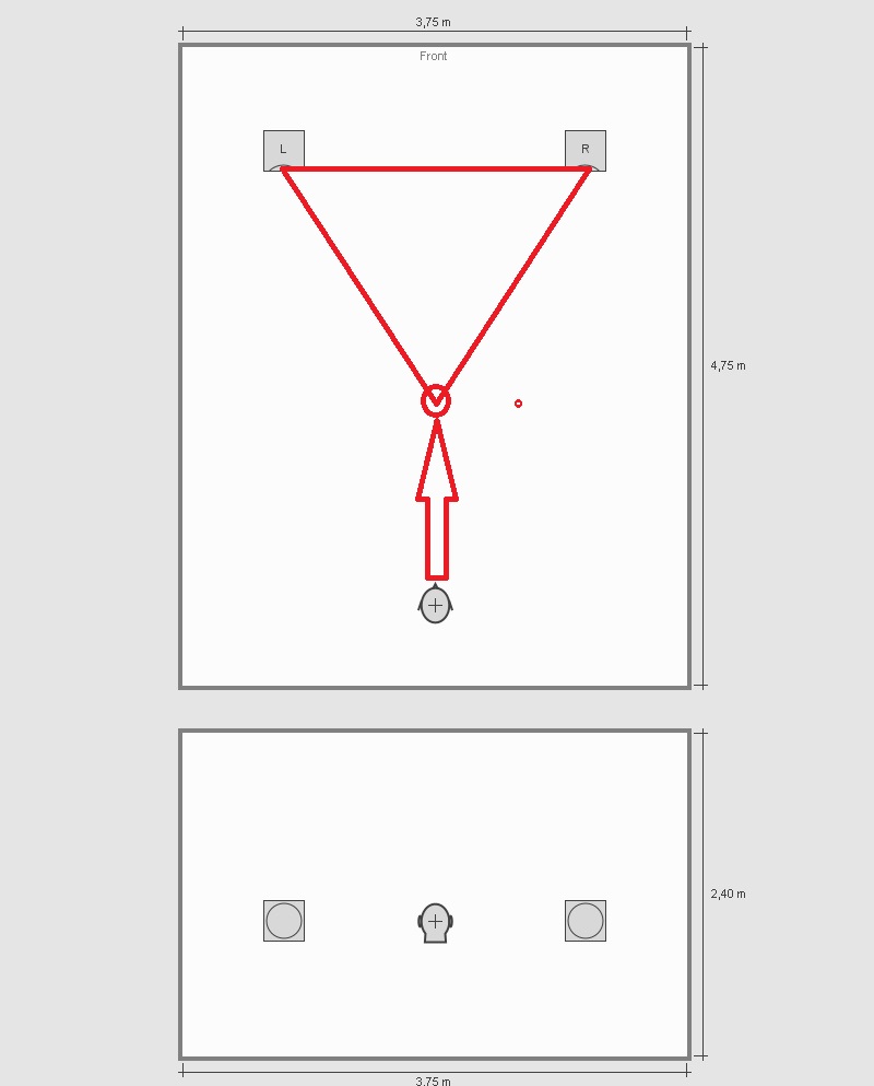

    Kanskje litt nærmere høyttalere så trekanten blir mer likesidet. Passer kanskje dårlig med plassering av stol/ sofa
    Flageborg
    04.02.2005
    6.910
    3.392
    Legger ved en skisse som viser hvor hodet/mikrofon bør plasseres, men hvis ht. settes nærmere sidevegg kan du plasseres lenger bak i rommet.
