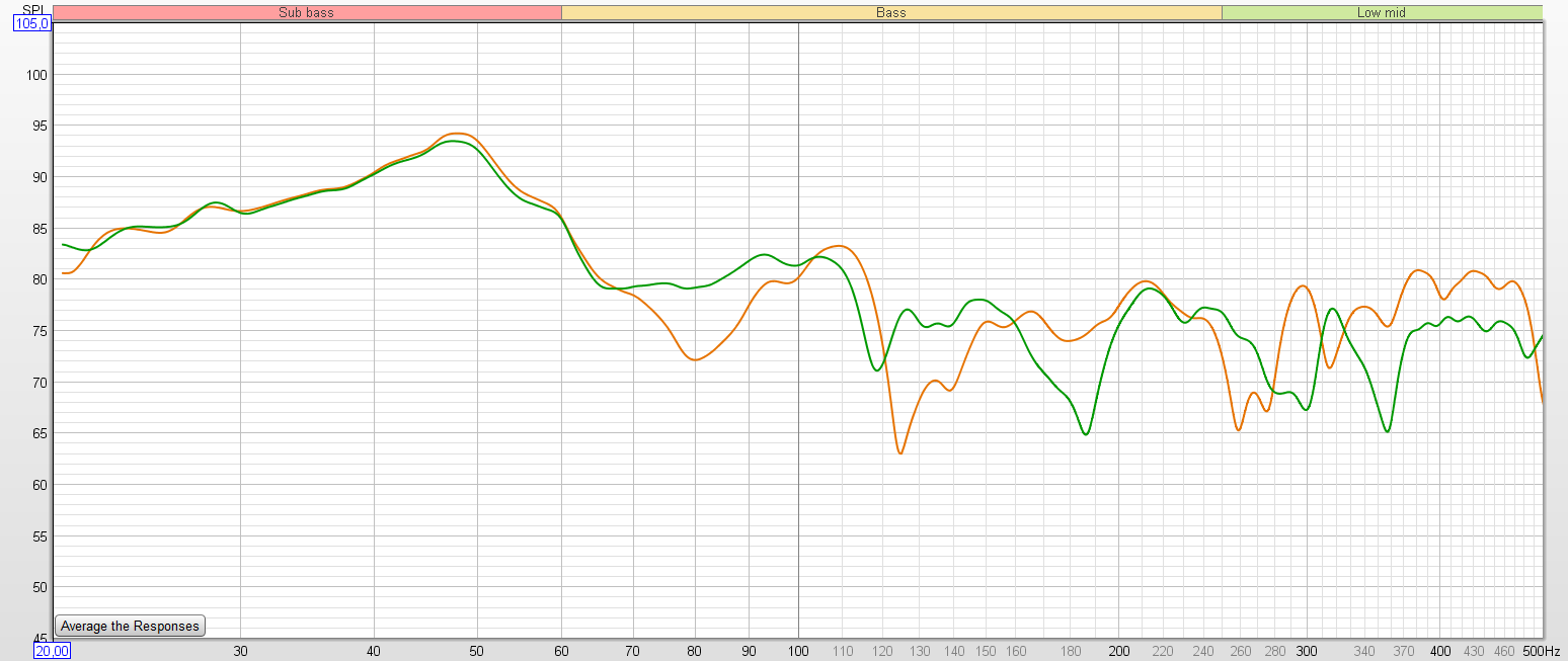

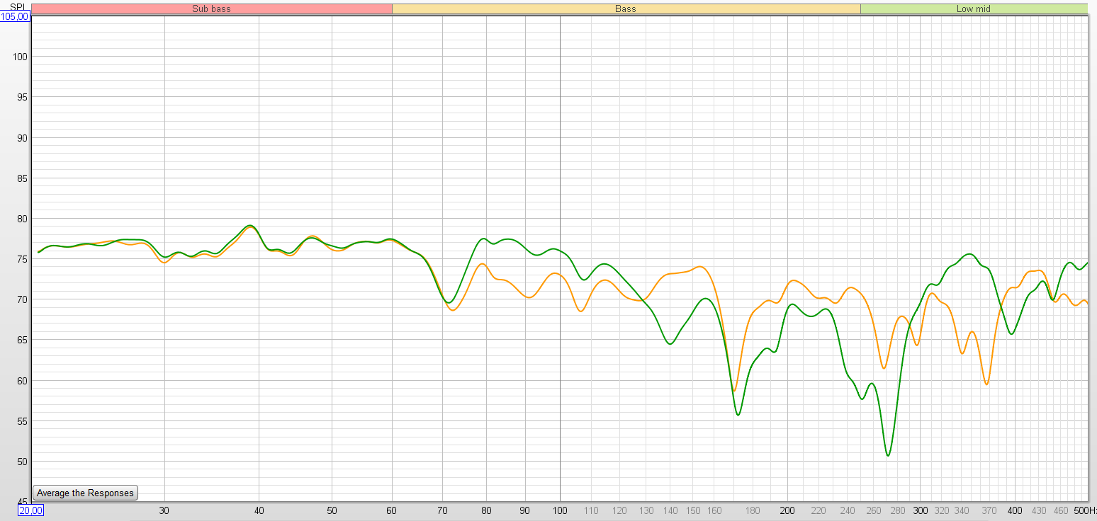

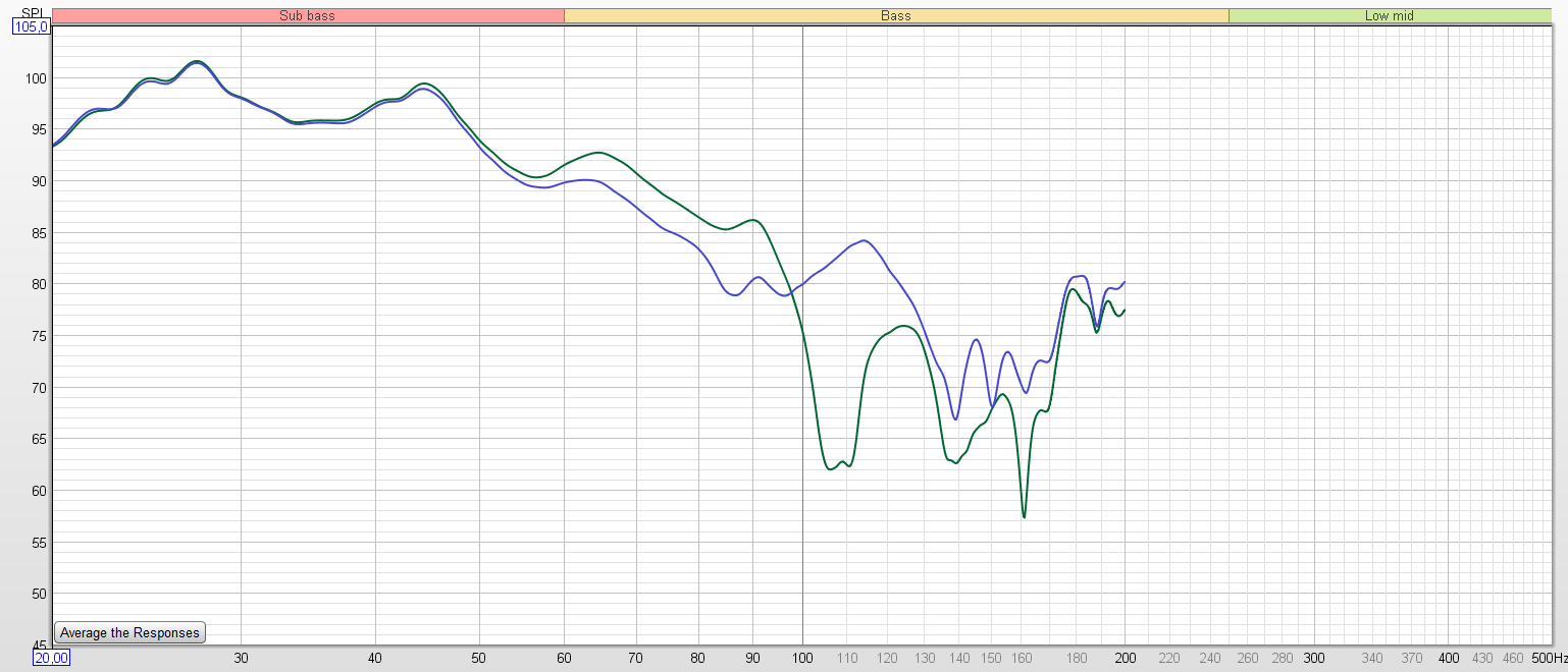

    Her er hode + mage fra målingen jeg postet i sted
    Vis vedlegget 775268
    Her er hode + mage på et par basstårn hos en dude
    Vis vedlegget 775273
    Her er et tredje oppsett:
    Vis vedlegget 775274
    Felles for disse tre er at de ikke har så tungt akustisk behandlede rom at det har effekt i bassen, i likhet med de aller fleste. Det er jo her åpenbart relativt store forskjeller fra ørehøyde til mage, og heller ikke han i midten som har basstårn fra gulv til tak slipper unna dette.
    Du svarte ikke på spørsmålet jeg stilte. Er disse målingene tatt uten å nøytralisere de nære refleksjoner fra det en sitter i ? De kan nemlig lure målingen ganske ut på viddene. For å prøve ut dette tar du tre målinger i kroppens lengde. Hode , bryst, hofte, Merk nøyaktig koordinater på punktene og utfør en måling på samme sted uten stol.

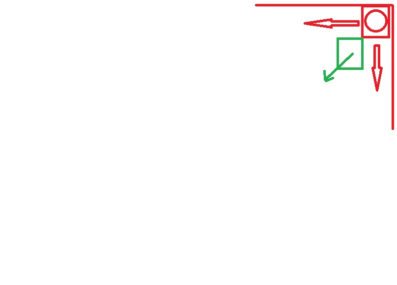

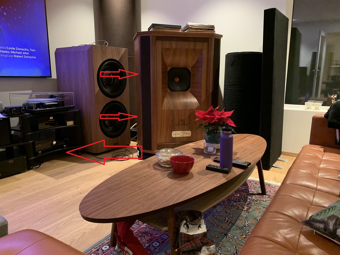

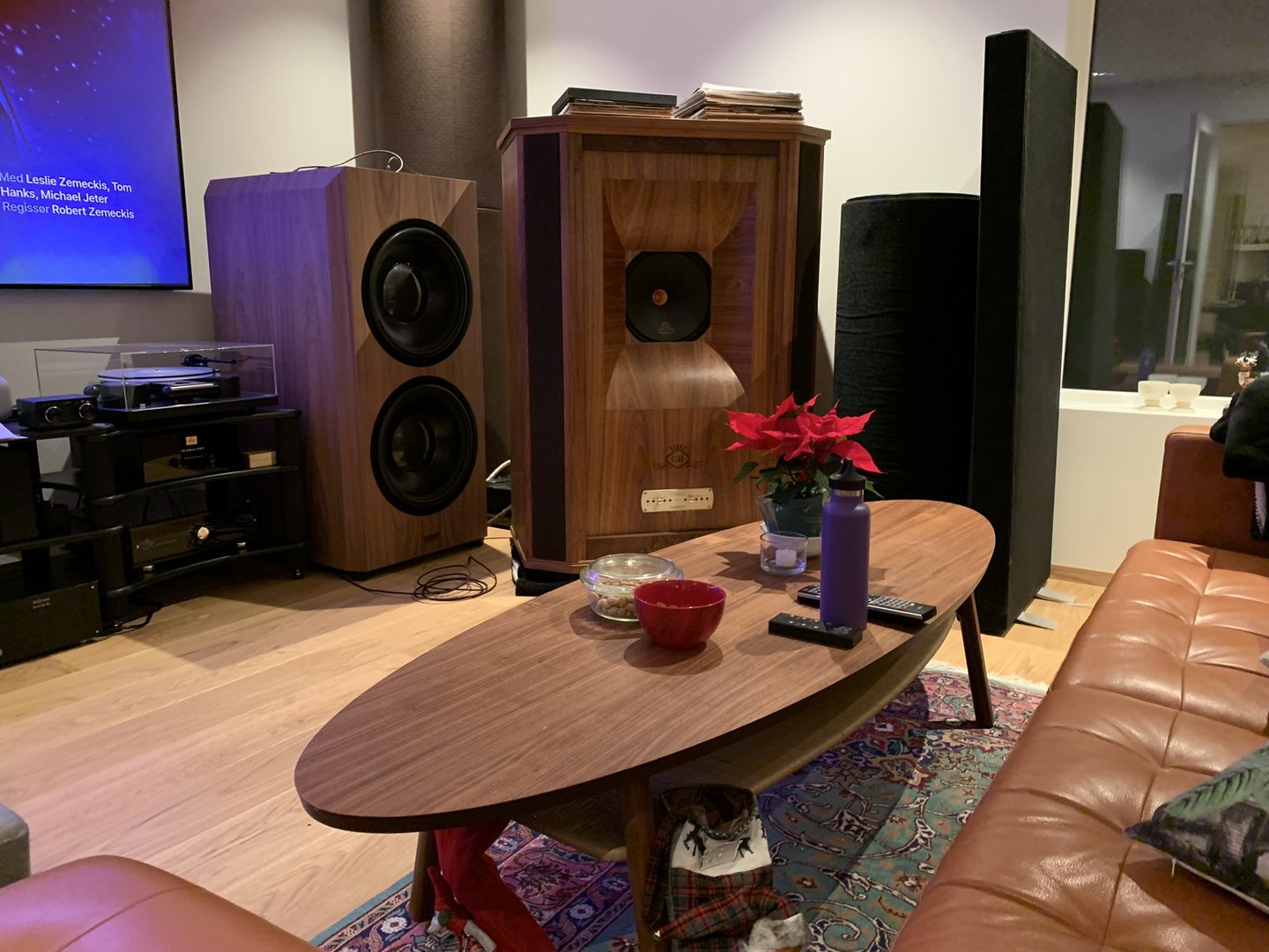

    Hvordan er dine doble subber fysisk plassert mtp elementene ift mlp?
    Ja akkurat det har en tendens til å endre seg stadig vekk men de dekker i praksis front og sidevegger fram til lytteposisjon. Akkurat nå: Høy sub med 2x18 ca 120cm høy omtrent i hjørnet samt sub med driver ned mot gulv og porter opp mot tak på 1/4 lengde inn i rommet langs sideveggene. Subben i front av Westminster er foreløpig en tube fra SVS men skal etter hvert erstattes med 4x12 fra MeroVinger og dekker primært 50-100Hz.
    Se bilde.
    For å simulere dette setter jeg inn 8 subber i REW som stemmer ganske godt med det jeg måler. Og jeg mangler en sub som ble skadet i transport så jeg håper det skal bli litt bedre. Da blir det omtrent slik, selv om simuleringen må sies har mye større variasjon enn den målte, så litt usikker der:
    Men det er i hvert fall liten eller ingen forskjell +/-30cm i opp og ned, venste og høyre. Skal ta reelle målinger før og etter 1-punkt med Trinnov Optimiser så snart jeg har konsumert juleribba men det blir ganske flatt totalt sett på +/- 3dB fra 14-10000Hz inkludert en liten tilt fra 400Hz og oppover :cool:

    Skal ta reelle målinger før og etter 1-punkt med Trinnov Optimiser så snart jeg har konsumert juleribba..
    Det ser ut på bildet som subben spiller rett inn i skråkanten på høyttaleren og sub-lyden sendes mot senter...

    Innenfor 1 meter vil subbene oppføre seg som 1 enhet
    Ja det er i grunn håpet. Men subbene på 1/4 lengderetning kansellerer en resonsans ved 44Hz og dipper ikke ned ved 50Hz slik simuleringen viser, usikker hvorfor. Så det er forskjell på dem. Men de er også litt mer enn 1 meter fra hverandre skal sies.
    Vis vedlegget 775314
    Nja bildet lyver litt, de står faktisk ganske åpent. Og 40Hz smyger seg ganske fint rundt der tror jeg nok så illustrasjonen er litt misvisende. Men ja det er et kompromiss siden jeg ikke har nok plass :)
    PS: Jeg KAN vinkle subbene ut på samme vinklel og på innsiden av Westminster, mulig det vil se litt penere ut men responsmessig spiller det liten rolle. På kinoen spiller subbene rett inn i sideveggene og det er perfekt ift å redusere SBIR. Så refleksjoner ved så lave frekvenser er ikke like opplagt som ved høye ;-)
    Ok...da ville jeg testet 2 muligheter.
    Kasse med sylinder på toppen og begge retninger.
    Husk å kalibrere nivået i hver sub og Fase 0° på begge...før du legger de sammen i korreksjonen..

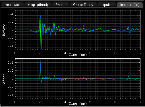

    PS: Impulsrespons før og etter Trinnov ser slik ut. Men nå er vi kanskje off topic, eller er vi? Ikke min mening å snakke om mine saker her men hvis jeg får lov gjør jeg gjerne det;-)
    Vis vedlegget 775317
    Veldig bra. Og veldig relevant i diskusjonen akkurat nå.

    Målte for moro skyld nå, og den stacken blir i så fall 247cm høy så da må jeg lage hull i taket først ;-) Bildet får ikke helt fram dimensjonene eller vinkler (ca 1,5x3m på hver side av racket er høyttalere)... Og jeg har mer tro på å ha en sub på 1/4 lengderetning for å kansellere 44Hz-resonnansen (og det funker) og en i nærheten av hjørnet for maks skyv lenger ned i frekvens. Men jeg skal prøve å vinkle subbene foran på samme måte som Westminster. Tipper det blir penere ja... men jeg har vært mest opptatt av responsen enn så lenge.
    Flageborg
    04.02.2005
    6.915
    3.393
    For best effekt så er det jo bare å legge den dobble 18" på siden så du får bredere og jevnere frekvensresponsdekning utover rommet og så sette sylinderen på "sideveggen" som nå vender oppover. Det funker på den måten her også fordi standard takhøyde ikke er høyt nok......med 2 av subbene i tårnet mitt...

    De refleksjonene som påvirker målingen negativt setter jo kroppen en stopper for.
    Har noen timer med grubling prøving og måling for å finne en god løsning på dette.
    En link til rommet mitt der det vises til ekstreme forskjeller på målinger bare ved litt flytting på stolrygg.
    Dette handler ikke om rommet mitt, men det er nå der jeg har gjort mine erfaringer.
    https://www.hifisentralen.no/forumet/threads/8x12_toms-anlegg.30677/page-104#post-2457009
    Har dette i bakhodet nå som jeg går fra forsiktig korrigering med menneskelig intuisjon til en dum datamaskin med enorm tellekraft, men som i grunn ikke skiller snørr og bart. Slike som deg, med åpne dører og konkrete eksempler er svært nyttige for resten av oss tomskaller. (y)
