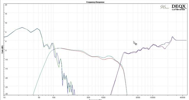

    Jaha. Man får inntrykk av at du ikke har prøvd, eller ikke helt vet hvordan du skal gjøre det.
    Det er noen her som trekker EQ- kurver gjennom hele frekvensområdet, med svære utslag. Du kan prøve det samme som eksperiment. Jeg tror det vil høres aldeles forferdelig ut.
    For det første tror jeg ikke du har hørt noen sånne anlegg. For det andre har jeg selvsagt prøvd det eksperimentet for lenge siden, f eks en +10 dB kul eller dip som jeg sveiper oppover og nedover i frekvens med å dra musepekeren på skjermen. Det er en interessant øvelse for å forstå sammenhengen mellom avvik ved visse frekvenser og den subjektive opplevelsen av lyden. For det tredje har jeg like selvsagt ikke noen sånn eq-profil inne til vanlig. Den profilen som jeg har aktiv akkurat nå har max boost +3,7 dB (ved 340 Hz, motvirker "floor bounce") og max cut -8,4 dB (37 Hz, motvirker en resonans i rommet). Det har vært ganske mye fikling for å finne rett senterfrekvens og bredde for hver enkelt av de 10 parametriske eq-båndene.
    Her er et bilde av filterprofilen med delefiltre, høyttalerkorreksjon, eq og det hele, hentet rett fra boksen:
    Lykke til med å realisere den profilen der med analoge filterkomponenter og ledninger. Legg merke til at filterprofilen er forskjellig mellom høyre og venstre kanal for å korrigere for små ulikheter mellom elementene på høyre og venstre side. Signalet som blir filtrert gjennom hver av de seks kurvene går til en av seks effektforsterkere, som så bare har et kort stykke kobberledning mellom seg og terminalene på høyttalerelementene.
    Og, du: Den magiske boksen min med mer regnekraft enn en gammel Cray X-MP supercomputer kostet mye mindre enn to meter "god" høyttalerkabel fra sjarlataner som Nordost eller Transparent.

    Asbjørn; hva slags digital EQ er det du benytter? Hvor i kjeden er denne plassert?
    LK
    40.745
    44.590
    En DEQX HDP4. Den får digital datastrøm fra Logitech Transporter og analog datastrøm fra NLE17/DACT100 RIAA-trinn. DEQX'en har en innebygget ADC for å konvertere det analoge signalet til digitalt. Deretter gjør den digital prosessering som delefilter, høyttalerkorreksjon og eq, før den sender datastrømmen videre til seks innebyggede DAC-kanaler. Prosesseringen skjer med 32-bits flyttall og 240 MFLOPS. Etter D/A-konvertering går signalet gjennom analog volumkontroll og til trafo-balanserte utganger. Etter det er det bare effektforsterkere og høyttalerelementer.
