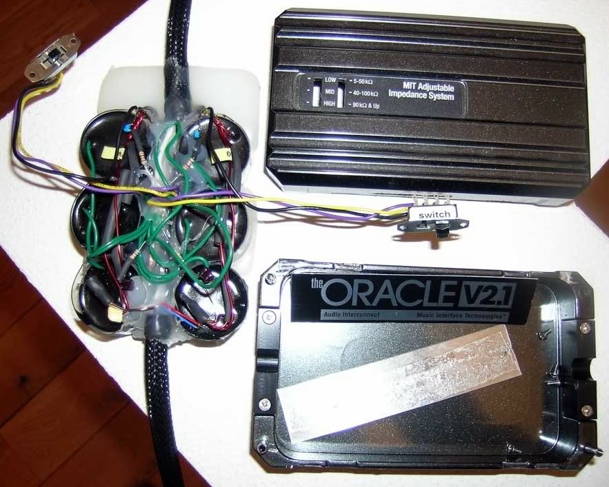

    I svarte helsike! Entusiaster som er opptatt av at signalveiene skal være så reine og ubesudlete som mulig bør tenke seg om minst to ganger før de sender signalet innom slike ormebol som dette. Denne floken her kan ikke ha annet enn negativ påvirkning på lyden. Slikt som dette kvalifiserer i allefall ikke til tittelen "den riktigste kabelen teknisk sett". Hvis noen synes at det låter bedre med disse kablene her, så er det noe fundamentalt galt med anlegget. Eller så har vedkommende en merkelig oppfatning om hva som er god lyd:)
    Scrooge
    07.11.2008
    3.008
    1.130
    Og den er vel ikke akkurat billig heller? :rolleyes:
    Det jeg samtidig finner litt betenkelig, er at det samtidig introduseres et par mulige feilkilder - glidebryterne.
    De er sikkert (bør i alle fall være) av god kvalitet, men likefullt får man nok et kontaktpunkt i signalveien. Ingen skal fortelle meg at dette er positivt!
    La gå at jeg setter det på spissen, men det er likefullt et faktum at man før eller siden risikerer oxidasjon i bryternes kontaktpunkter.
    I alle fall når det ser ut som disse neppe er plukket fra øverste hylle?

    Hva er det med produsenter av sirkuskabler og smeltelim? De skriver aldri om smeltelim i brosjyrene sine, bare om kobberkvaliteter og denslags, men kanskje det er de store kladasene med smeltelim som er den egentlige yrkeshemmeligheten deres? Kanskje kablene mine også vil låte himmelsk hvis jeg trer på dem en stor fyrstikkeske og fyller den med smeltelim?
