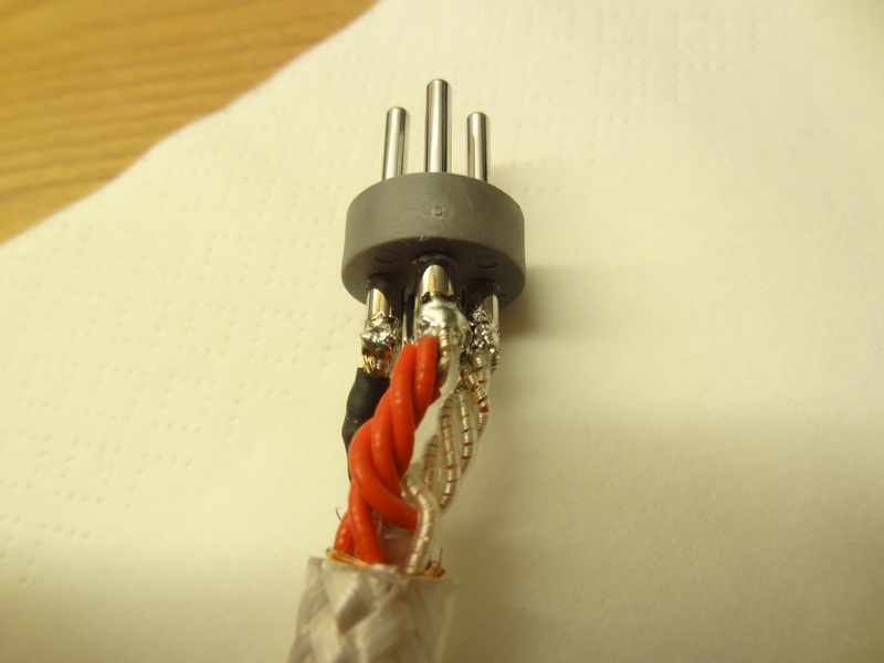

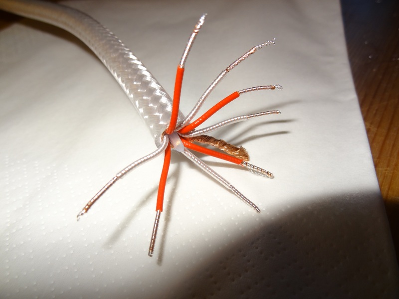

    Tok like godt og bestilte 2 meter av denne kabelen, i tillegg til Valab XLR-kontakter.
    Og drmed var kjøkkenbenken i bruk som elektronikkverksted igjen:)
    Ytterisolasjon skrellet vekk.
    Lederene avisolert. Og jamen dukker det opp 99.9997% OFC-kobber omviklet med flatsølv
    Dette lover godt:)
    Lederene tvinnet sammen og fortinnet. Klar til lodding
    Ferdig loddet. Heisann, der havnet visst rød leder på PIN3 og hvit på PIN2. Rød skal jo være pluss og på PIN2. Men la gå! Får bare forsette med det i resten av prosessen. Det har ingenting å si for det endelige resultatet.
    Ferdig resultat:.
    Fine plugger, disse Valab-greiene. Oser av kvalitet tvers igjennom.

    Nå blir det spennende å få høre hvordan dette spiller etterhvert. Ser lekkert ut, iallfall.
    Ingen hakesleppopplevelse så langt. Det låter flott med denne kabelen, men det gjør det med de fleste andre kabler jeg har laget også.
    Men fin er den, og det teller på pluss-siden det også:cool:

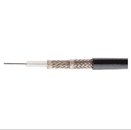

    En kabel som virkelig utgjorde en forskjell i positiv retning er en RCA-versjon av denne RG223/U coaxen med dobbel skjerm fra ELFA
    https://www.elfaelektronikk.no/elfa3~no_no/elfa/init.do?item=55-910-60&toc=0
    Jeg er synes faktisk at den kabelen fra ELFA låter bedre enn denne teknisk mye mer avanserte Temp-flex kabelen jeg snekret sammen.

    Interessant. Impedansen på en analog audio signalkabel har ingen ting å si, men seriemotstanden i skjermen kan ha betydning. Den Elfa-kabelen har 6,6 ohm/km. Husker du hva skjermmotstanden i Temp-Flex-kabelen er?
    Skjermmotstanden i Tempflexen er ikke oppgitt, men skjermen har ikke på langt nær samme tverrsnitt som Elfa-kabelen.
    Elfa
    Tempflex
    D.V.S. du foretrækker et 50 ohm kabel ?
    Begge kablene er 50 ohm.

    og goldmund tar mange tusen euro for standard rg213/214.
    Er det tilfelle? RG214 er Elfa-kabelen jeg linket til i innlegg #1341. Med Goldmund-forkledning er den nok sikret heder og ære, men som metervare fra ELFA har den ikke større sjanse enn snøballen i helvete:rolleyes:

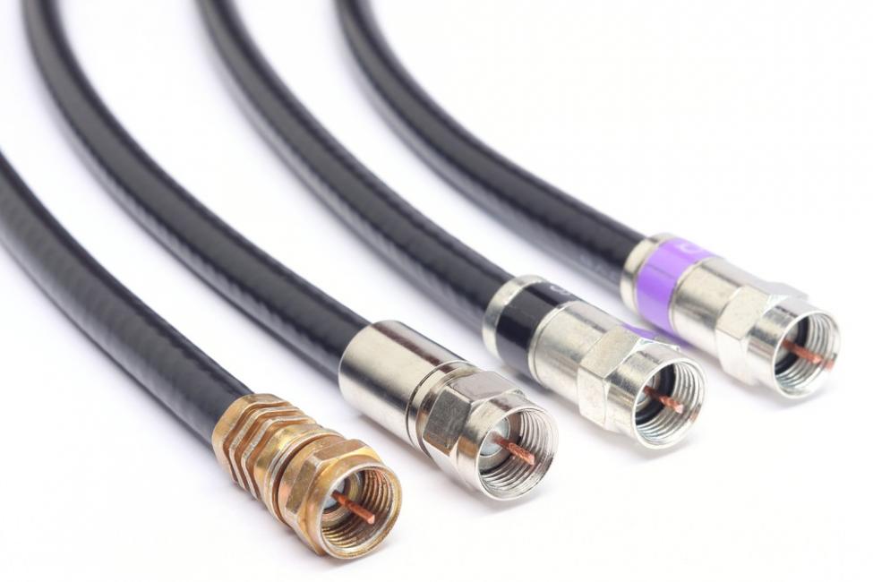

    Hva med den gode og enkle F-connectoren? Denne forutsetter naturligvis montering av tilsvarende kontakt på apparatet.
    Bør funke fint, den, men den er vel vanligvis 50 ohm, og S/PDIF tilsier 75 ohm.
    Det er BNC-kontakter på både Logitech Transporter og DEQX HDP4, så når jeg får tid skal jeg lage noen korte stumper videokabel med BNC på. Tror ikke det gjør noen hørbar forskjell, men det skader ikke å gjøre ting riktig(ere).

    Ja, TNC og SMA er utvilsomt bedre egnet for høyfrekvent overføring enn RCA og BNC. F-type går vel til "bare" 1 GHz, mens BNC går til ca 4 GHz båndbredde. TNC går til ca 11 GHz og SMA til 18 GHz, ifølge Wikipedia. En RCA-kontakt går kanskje til 100 MHz på en god dag.
    Likevel, bakpå hifi-komponenter er det gjerne RCA-utganger for S/PDIF, og en sjelden gang en BNC. For meg er det mest en pekepinn på at dette ikke er så veldig viktig, og at det er minimalt poeng i å optimalisere digitalkabler. Båndbredde på 10 - 15 MHz er mer enn godt nok for CD-kvalitet digital audio. Jeg gjetter at en båndbredde i underkant av 100 MHz vil være tilstrekkelig for 24/96, men har ikke sett noen analyse av det.

    Tipper at F-connector er bedre egnet enn RCA-plugger til audio-signalkabel også. Utvalget av coax som kan brukes blir naturligvis en del begrenset, som f.eks at senterleder må være entrådet. Men likevel......:)
