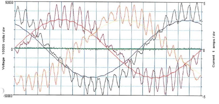

    Gjør det slik så bildene kommer på denne siden.
    Og der var bildene borte,men da trykker en bare på vedleggene..:p
    Dersom en er litt velvillig så ser en på spenningsn ved å telle antall "kuler/humper" på kurven
    vil det bli 23 stk.Er vel ikke noe elektronikk i heimen som har 24 puls likeretting.

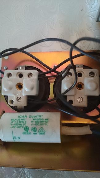

    Og så var det Ulveco`en.Den er balansert,med midtuttak som de jeg har fra Noratel.
    http://www.noratel.com/fileadmin/content/downloads/Transient-suppresion/no/LFisoNO.pdf

    Og når jeg da bruker min Ulveco støydempingstrafo,hvor sekundærsiden med en kondensator speiler
    det som er på primærsiden ender det opp med en forsterkning av støykomponenten vi jobbet med å bli kvitt.
    Da blir det seende slik ut
    Uten kondensator innkoblet.

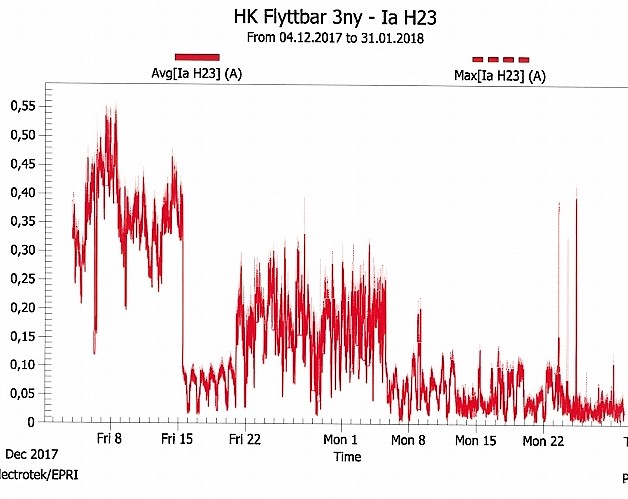

    Fikk en oppdatering fra SB i kveld.
    Takk for sist. Det er blitt en stund siden.
    I dag kom det inn en melding om det var gjort endringer i hovednettet i distriktet og at en ny kabel er lagt inn. Dette påvirker de harmoniske vi har registrert bl.a. i Hellandsbygd.
    Fra 15. des var endringen aktiv, og jeg legger ved en utskrift fra Hellandsbygd som jeg tok ut i dag. Som du ser, er tilsynelatende nå forholdene blitt bedre hva gjelder 23.harm. Om dette gir seg utslag i bedre forhold hos dere, gjenstår å se.
    Generelt tror jeg problemer med støy kommer til å øke i årene som kommer. Vi får nå inn anlegg med ladere for bil og anlegg med solceller. Dette er potensielle støykilder.
    Spurte etter støymålingene som Statnette skulle foreta på sentralnettet her i området.
    Som vanlig kommer svarene fra SB rask og ofte utenfor normalarbeidstiden.
    "Målingene til Statnett; ja det er de som ligger til grunn for meldingen jeg sendte deg angående 23.harm. Men jeg har ikke selv tilgang til målingene. Jeg fikk bare en melding som sa at nå var 23.harm redusert."

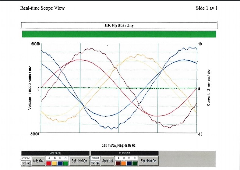

    Slik så det ut tidligere
    Vis vedlegget 483085
    Og etter omleggingen
    Vis vedlegget 483086
    Ett drastisk fall av 23nd etter 15.12.2017
    Vis vedlegget 483087
    Som en ekstra opplysning ble målingene på sentralnettet etterspurt av saksbehandler netteier,
    og Seljeseth som da var hos SINTEF ble hentet inn av/til Statnett sørvest og har stått for
    målinger og omleggingen til Statnett.Men det er sikkert noen her som kan pisse lenger
    en både NVE,Sintef,Seljesth,LtU og SB hos netteier.

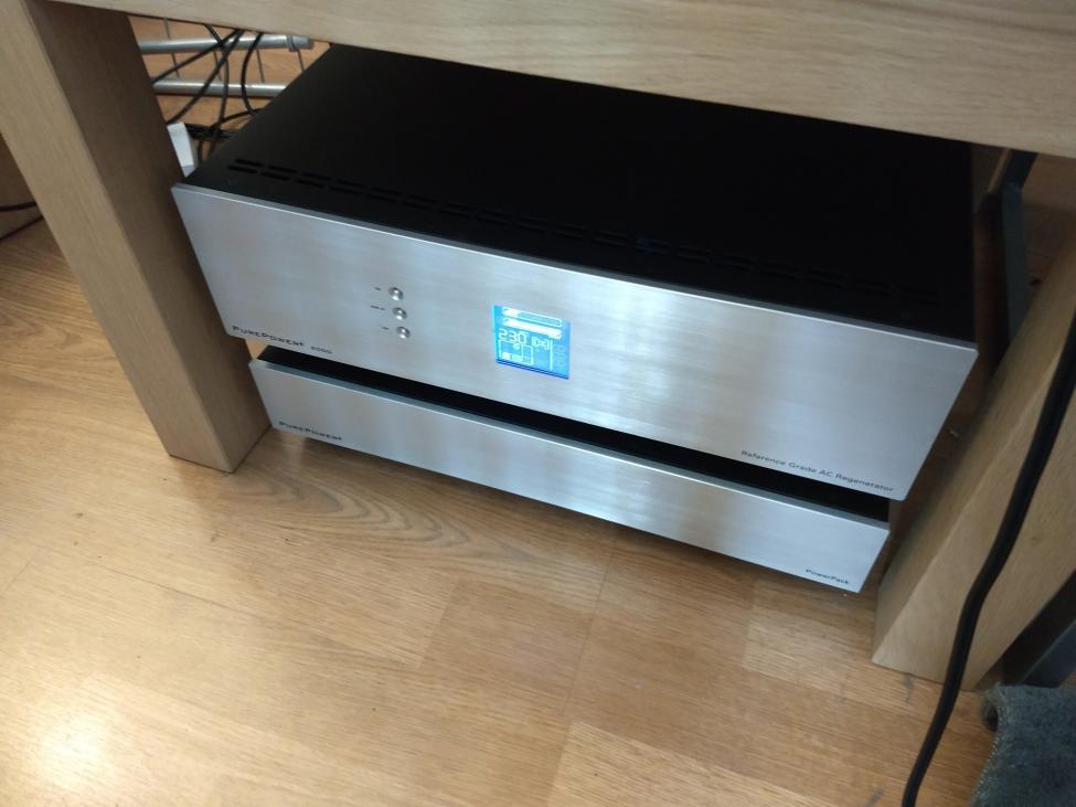

    Fikk forresten purepowern i dag:
    Etter å ha hørt noen låter vil jeg nå påstå at det er en bedre løsning enn filtre etter min smak, aldri hatt så mye dynamikk, ulempene så viddt jeg kan høre er et smalere lydbilde og varmere lyd.
    Vis vedlegget 496041
    Vis vedlegget 496042

    23nd harmoniske var ikke problemet,selv om den var eneste avvik i følge FoL som ble avdekket.
    Instrumentparken som ble benyttet var MedCal N og ST (netteier),Drantez Encore (CEE enegiteknikk og netteier),Elspec spektrum analysator (Sintef) og Hioki 8860-55 transient recorder (netteier)
    https://elspec-ltd.com/metering-protection/g4500-power-qaulity-analyzer-portable/
    Etter hva saksbehandler (SB) hos netteier sier,klarer ikke f.eks Elspec`n noe utover 2500 Hz.
    Dranetz til CEE-Energiteknikk avdekket ikke noe interessant,mulig pga av innstilling.
    Den fast stasjonerte Dranetz`en til netteier avdekket noe etter en registrert transient,
    Det støy rundt 90nde (4500Hz) harmoniske, rundt 140nde(7000Hz) og rundt 210nde (10500Hz).
    Dette var første gang det ble avdekket noe interessant.
    Så skulle SB foreta ny måling rett før påske med Hioki`en.
    Som vanlig så var sinuskurven fin..ved MEM måling.
    Da ble det prøvd måling som ikke tidligere var forsøkt.
    FFT analyse på Hiokien.Viola,da kom det frem noe.
    Det som kom frem var også forsterkningen filtrene skapte,
    både Consonance filteret og PS Audio Noise Harvester.
    Støy ved ca. 5 kHz som ble forsterket ved bruk av filtrene OG nettkabler,
    rimelig nær tidligere observasjon ved ca. 4.5 kHz med Dranetz.
    Den kom ikke frem på Hiokien før båndbredden ble økt til 200 kHz.
