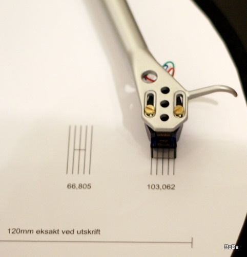

    Runesande skrev:
    Hei Rolf!
    Kan det være slik du vil ha det?
    Rune
    Just presis!
    Prøver så snart som råd er. :)
    Rolf

    Denne rykende ferske the RunesandetotallyuniversalforeverytonearmPUcombinationtwopointregaalignmentprotractor skal da kunne gi alle en mulighet til å prøve ut hvordan Roy Gandys oppstilling høres ut på sin spiller.

    Fant flere protractor med Arc her på HFS nå. Kunne du linket til Baerwald du brukte Rolf? Takker!

    Jeg brukte den fra vinylengine.
    Du må være medlem for å laste den ned derfra, gi evt beskjed så sender jeg deg en mail. ;)

    FZ - jeg ble veldig usikker fra min i utgangspunktet skråsikkerhet. Rolf har allerede stilt inn etter en arc protractor med de samme to punktene på arc'en og med 21° offset. Han tester topunkteren og vi får visshet. IKKE SANT ROLF?
    Rune
    Selvsagt!
    Aldri kjedelig i min vinylblogg ;D ;D

    Har ikke rukket å sjekke ut protractoren i kveld, dessverre.
    Kanskje jeg skulle printe den ut nå....?
    Dette her tar mye av ettermiddagene for tia, men kommer nok i mål før vinteren ;D
    R
    _RoDa_
    06.02.2010
    13.736
    17.821
    Derr!
    Printet og sjekket, kjapt og greit.
    Ytre nullpunkt, check
    Flytte PU tll indre nullpunkt
    Dreie tallerken til nåla er på krysset, check
    Hereby declearby universal topunkts protractor stemmer godt uten noen justeringer etter å først ha justert med spesifikk arc protractor!
    Om topunktern hadde vært like nøyaktig dersom jeg hadde justert først med den og deretter med arc-en, hmmm.... det spørs.
    Jeg synes det er vanskeligere å være nøyaktig med siktingen på en topunkts enn det er med arc-en.
    Rolf
