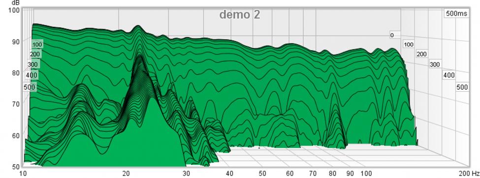

    Med annen frekvens aksel ser det helt annerledes ut. Dette er samme måling.
