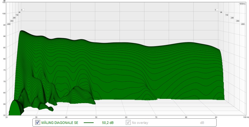

    En jevn stigning fra 120-150hz og nedover er å foretrekke. Her kommer smak inn. Min ser slik ut.
    Smak og behag spiller stor rolle her. Men også lyttevolum. Jo høyere du spiller dess mindre stigning nedover trenger man.

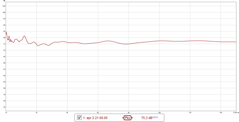

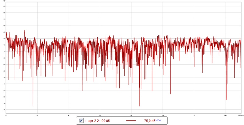

    Viser hele veien Orso. 15hz til 15KHz
    Men se på den uglattet utgaven.
    Uansett. Jeg har en del tiltak, men har fjernet ganske mye også. Er kun en glad amatør som skrur lyden slik jeg ønsker.

    Ah, du viser linær graf. Hvorfor gjør du det?
    Edit: Rettet til fra logaritmisk til linær. Blandet disse.

    Fordi jeg synes den korresponderer bedre med hva jeg hører.

    Han lurte på om han skulle finne plassering med den jevneste kurven i bassen. Grønn graf viser min smak og er kun for mitt bruk. Er slettes ikke sikkert det er riktig for trådstarter.

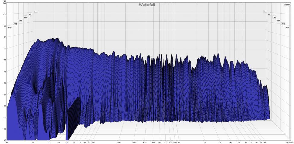

    Fyttigrisen Retep jeg blir småkvalm av å se på målingene dine.
    Tror det er samme effekt som man får når man har vært lenge på båt, og så får fast grunn under føttene.
    Jeg er blitt så vant til mine målinger som ser mer ut som posterbilder til 'The Perfect storm'.
    Men hvorfor er det så mye børster nedover i frekvens? Slik blir ikke mine uglattede målinger, som sett her.

    Med forbehold om at det er veldig sent, grafene til Retep er da i høyeste grad linjære langs frekvensaksen. Langs nivåaksen er de selvsagt logaritmiske til akustisk effekt da man bruker dB linjært. Imidlertid går jeg ut fra at det er frekvensaksen dere snakker om.
    EH har en logaritmisk X-akse, og det har Thohaug også.
    Retep, det du ser på dine grafer er hhv ca 20Hz til 100Hz og ca 1kHz til 15kHz.
    Normalt synes jeg det er dårlig samsvar mellom det vi hører og det vi kan lese ut av en linjær graf (slik du har Retep). Dette skyldes at en peak eller dip med en gitt Q ved 100Hz vil være 10 ganger så bred som en peak eller dip med samme Q ved 1kHz. Normalt samsvarer Q bedre med opplevd resonasstyrke enn faktisk frekvensbredde.

    Nå spurte trådstarter om heving i bassen. Grønn kurve. De røde var kun for å vise videre oppover. Er mange som sverger til feks -5db ved 10kHz. Jeg gjør ikke det.

    Jeg må korrigere meg selv litt. Jeg ser jo nå at diagrammet til Retep har 2kHz mellom de vertikale markørene, og at det står 15Hz med bitteliten skrift til venstre. Det er fortsatt linjært, men begrensningen er i teorien 15Hz og ikke 1kHz. Allikevel er det praktisk talt ingen informasjon å lese ut av diagrammet under 1kHz. For eksempel er 15Hz til 100Hz innenfor en tykk rød strek. Videre har man rimelig liten nytte av så stor frekvensoppløsning mellom 12 og 14kHz.
    Ellers er det jo det jeg var inne på med følelsen av hva det opplevde energiinnholdet i en resonans er. Det gir veldig lite samsvar med linjære grafer.
    Som Orso er inne på er øret veldig frekvensfølsomt. Dette gjelder spesielt i øvre mellomtone/nedre diskant. Jeg har for eksempel målt at jeg har maksimal følsomhet fra ca 3kHz til ca 9kHz. Under 3kHz er fallet relativt mye slakkere enn over 9kHz. Men det som er vel så interessant er hvordan evnen til å skille tonehøyder også varierer med frekvens. På det beste kan et menneskelig øre høre omkring 12 toner pr heltone. Om vi forenkler litt og sier at vi har 8 heltoner pr oktav betyr det at vi kan oppfatte omkring 1000 ulike tonehøyder, noe som innebærer omkring 100 pr oktav. Nå er det svært få av oss som klarer å utnytte denne egenskapen særlig effektivt da det kreves enormt med trening og et dertil hørende fantastisk gehør for å i det heletatt komme i nærheten av dette.
    Det er også helt sentralt at pitch ikke er et problem i dagens elektronikk. Derimot kan pitch påvirkes av enkelte resonansfenomener. Dette gjelder typisk resonanser med relativt høy Q. Når man har en slik resonans, la oss si ved 50Hz, og sammenlikner et signal ved 50 med ett annet ved 52Hz så vil de to høres mer like ut enn hva som er tilfellet for eksempel på hodetelefoner. Man får et slags pulstog bestående av noe som minner om 50Hz-pulser, men som repeteres med en hyppighet på 52Hz. Ørene er minst like følsomme for kurveformen som vi er for repetisjonshyppigheten. Dette skyldes ørenes fantastiske evne til å høre pitch, og å dekomponere spesielt disharmoniske og komplekse harmoniske komponenter fra grunntonen. Når det er sagt så er det gjerne slik at en stor del av denne informasjonen rammer kroppen snarere enn ørene, og den er ikke spesielt god på slike kunster.
    Sist men ikke minst, vi må se litt på hva vi gjør med en EQ og hva vi faktisk kan gjøre med en EQ. Det er altså riktig som Orso sier at et normalt menneske lett hører 1/20 oktav endring i pitch. Det som også er vesentlig er at om vi har et avvik med en bredde på 1/20 oktav har vi et problem med svært høy Q, og det vil ha en tildels voldsom tidsdomeneoppførsel. Bare avviket mellom EQ-ens og målingens presisjon vil være nok til et gjenstående kjempeavvik i tidsdomenet. Dette er den type problemer man absolutt ikke kan begynne å løse med EQ. Når det gjelder avvik som faktisk kan løses er det heller ikke slik at et normalt friskt øre kan høre spesielt godt om et EQ-punkt er satt ved 1500 eller ved 1550Hz. En annen vesentlig faktor på dette området er hvordan målinger interpoleres. En måling med 1/6 oktav oppløsning vil ikke misse plasseringen av senterfrekvensen ved for eksempel 1532Hz. Den fremkommer av enkel interpolering mellom de øvrige målepunktene. Det den misser er detaljer som er så små at energiinnholdet blir insignifikant i et 1/6 oktav frekvensspenn.
    Så en konklusjon kan være at noe omkring 1/12 oktav fungerer rimelig godt til det aller meste. Når man EQ-er for romavvik har man en del mer informasjon enn man behøver ved 1/12 oktav. Når man jobber med de lave frekvensene hender det at man må øke oppløsningen midlertidig for å se klarere hvor høyenergi-resonansene har sin senterfrekvens. Når man har for mye informasjon må man ofte redusere oktavoppløsningen en del for å se hvor tendensene ligger.
    Også må man ikke glemme måletidsvinduet. Oktavoppløsningen er svært sjelden den begrensende faktoren.
