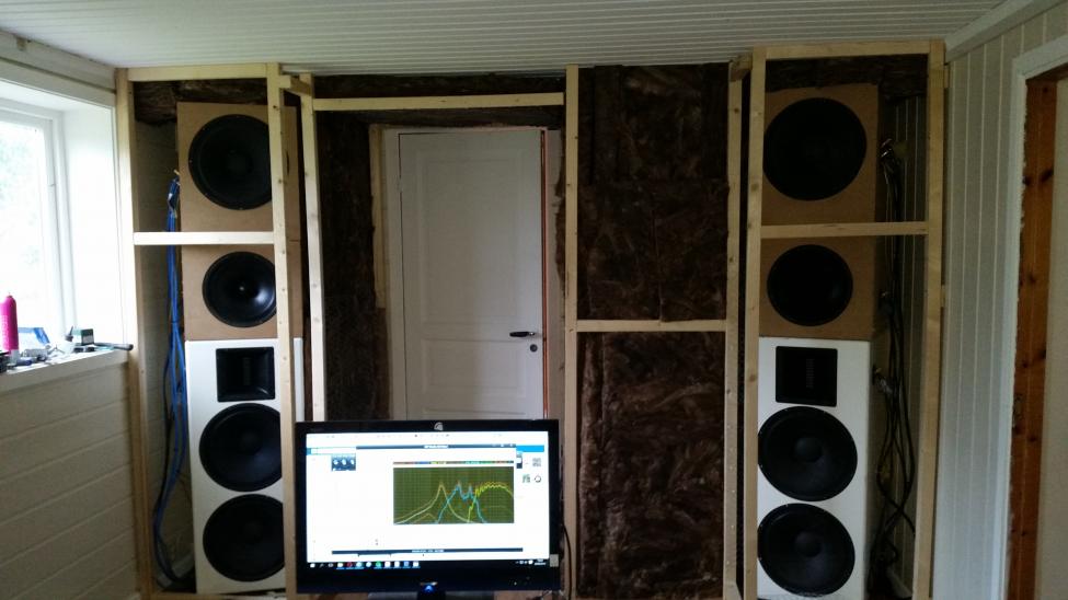

    Her kan du forøvrig se hvor mye jeg tjener på dette. Den dippen på 24hz forsvinner når jeg lukker den ene døra her hjemme. Var uheldig og glemte å lukke den på målingene her :)

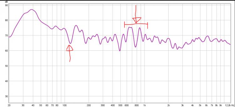

    Ikke fullt så jevn Imagine, men begynner å bli veldig fornøyd i forhold til hvordan den var da jeg startet med denne galskapen :) :) Er litt igjen men slik er den nå, jobber med der pilene er nå.
    Vis vedlegget 460396
    Den bass kulen ved 30-50 hz må du høre godt , ellers er det jo plassering da og en god dose med tolmodighet , ser også rundt 500 hz området er det litt , bruker du noe akustiske tiltak.
    Ellers ser det greit ut , du vil nok få til dette :)
    Heisann
    Er dette responsen for begge høyttalere samlet?
    Hvilken glatting er dette?
    Ofte så bør man måle og se på hver enkelt høyttaler over 1000hz. Om du da ikke er pinlig nøyaktig med plassering av mikrofonen. Den dippen ved 800hz er ikke sikkert du hører, da den er relativt smal.

    Hei Retep
    Ja det var måling for begge, 1/12 glatting. Skal legge ut av L+R.

    Bruk mindre avstand mellom linjene, og ikke glatt ut responsen. Det er vanskelig å se noe fornuftig med en 12db/oct glattet kurve og 20db mellom linjene. Prøv å bruke 45-105db.

    Ser du forskjellen ved å måle hver enkelt høyttaler for seg og samlet når du kommer oppover i frekvens? du har mye ekstra i bassen. Den kan nok høres noe tung ut i fra målinger.
    Ok, skal legge ut neste måling med 45-105db, skal jeg fjerne glatting helt?
    Pleier å måle venstre og høyre for seg, men trodde begge ga ett mer helhetlig bilde av lydbilde da det legges ut her. Ja vet det er litt mye i bunn som den er nå, jobber med saken :)
