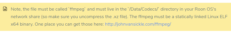

    Hei.
    Sliter med å få lastet inn manglene codecs for acc/mp3 fra macen min til rock.
    Tror jeg ikke får "uncompresed" på riktig måte på macen min eller noe.
    Litt usikker på hvilken ffmp3 fil jeg skal laste ned også.
    Noen som har noen tips?
    En annen ting, når jeg brukte macen som core kunne jeg spille av ting jeg hadde i Dropbox.
    Går ikke det til med Rock igjen en nuc?
    Har endel fint liggende der, pluss at jeg gjerne får råmikser og slikt på prosjekter der.

    Hei.
    Prøvde du dette?

    Prøvde du dette?
    Ja.
    Det virker som at fila jeg har lagt i codecs mappa er i feil format.

    De anbefaler git master, så ta den øverste (am64).

    Prøvde den nå, men nå skjedde noe med macen også.....

    Du restartet Roon etter at du la til filen? Kjører du server både på mac og nuc? Mener å huske jeg hadde noe trøbbel når jeg hadde dette (ikke med codec) så jeg fjernet den fra macen.

    Har restartet ja.
    Kjører bare server fra nuc og kun spiller på Mac. Nå krasjet macen alvorlig så jeg må laste ned os på nytt på den for å få startet den igjen... Rock funker da men uten codecs, kan være ok å spille radio av og til.

    Rart, jeg hadde ikke noe problem da jeg gikk fra macmini til Rock.
