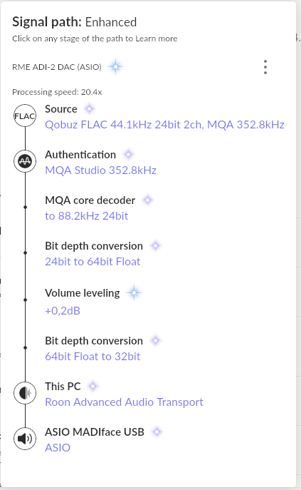

    For å få lossless indikasjon må du i ditt tilfelle slå av volumeleveling på den aktuelle avspillingsdevicen. Det er ikke noe mål i seg selv. Enhanced betyr lossless men prosessert av Roon på høykvalitets vis. Det samme gjelder om du f.eks aktiverer DSP-funksjonaliteten i Roon. Jeg foretrekker volume leveling på, ikke bare pga komfort, men også fordi det motvirker et klippefenomen ved digital avspilling som kalles intersample overs.
    Jeg foretrekker også volume leveling men nå jeg bruker den fordi jeg oppdaget at en av mine effekfosterkere har 2 db mer i gain ( Hans fra Audiomix bekreffte dette ved testing, og forsatt Audio Research er ikke svar oss på hvordan man ordnet dette ( Mono - de som selger sine produkter i Norge- hjelper ikke mye heller) så jeg ble nød til å gi 2 db ekstra til en av kanalene. Men også pga klipping mulighet. Jeg liker DSP funksjoner også såååå... hvis kvalitet er det samme med enchanced og lossless, jeg bryr meg ikke så mye.

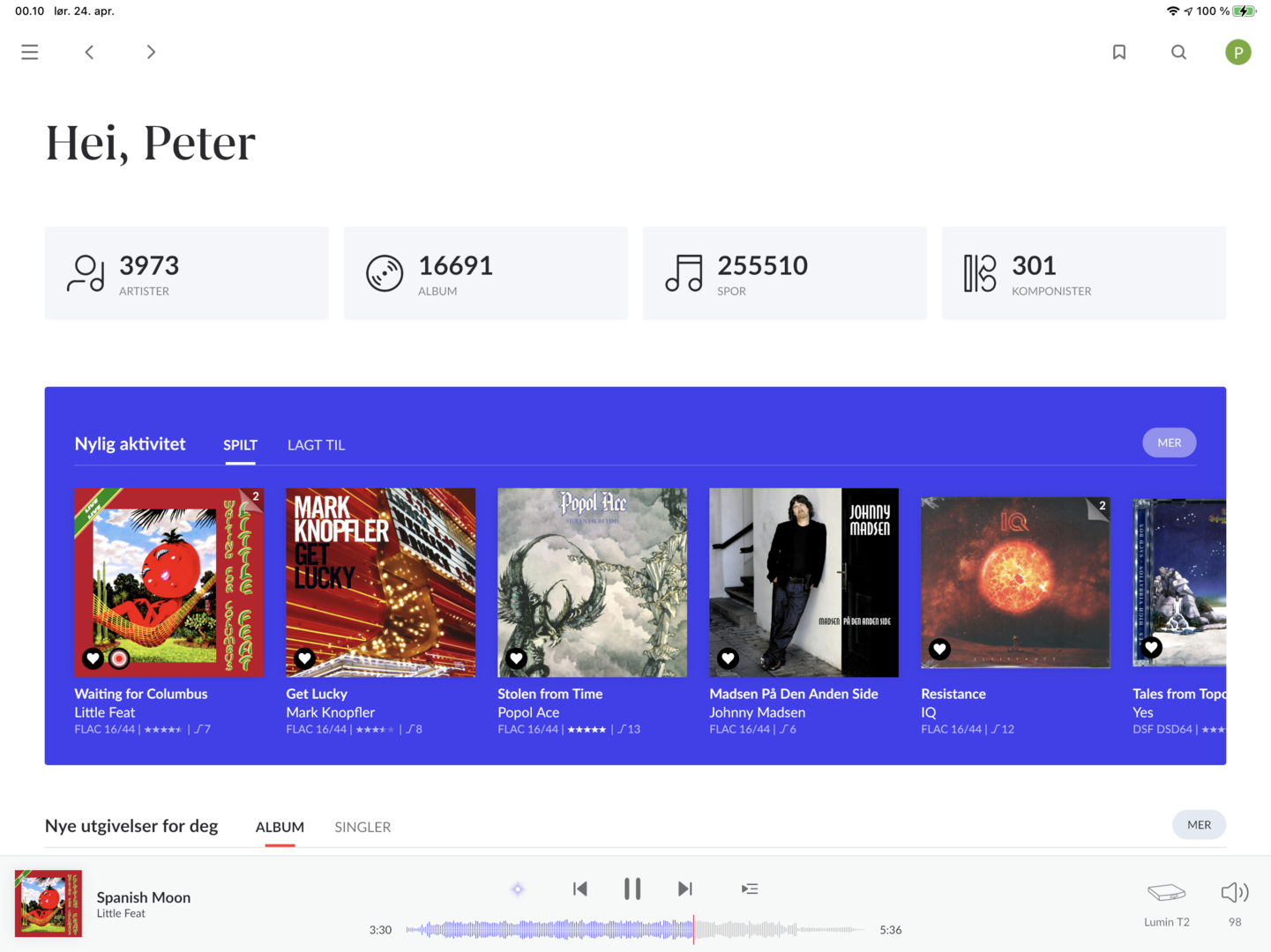

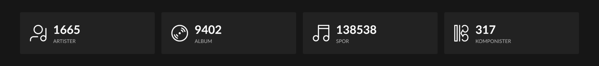

    Jeg ryddet litt når jeg flyttet over musikk til lokal SSD på Nucleus+, så 8014 rippet (FLAC/DSF), Qobuz (373) og Tidal (1015). Fjernet litt duplikater og ting jeg aldri hørte på.
    Vis vedlegget 716660

    Heftig samling (y)
    Hørt om noen på Roon sitt forum som har over 1.000.000 spor (eller var det 1.200.000?). Jeg utvider stadig mitt eget bibliotek, men har begynt å fjerne litt også. Det blir også mindre når man kan streame. Jeg kjøper forøvrig det jeg liker fortsatt. Plutselig en dag er streamingtjenester historie grunnet noen smarte stunt med rettigheter eller lignende. Alternativt så har noen smartinger funnet ut at alt skal migreres til MQA.

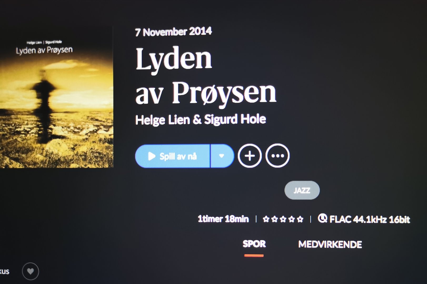

    Kan noen opplyse meg...
    Denne står som 44.1/16, men min dac spiller den i 96/24..
    Vis vedlegget 717764
    Hvilken DAC bruker du ? DAC’n min gjør det samme, spiller alt i 24 bit uansett hvor mange bit har originalen men jeg kan ordnet det i ‘Settings’.

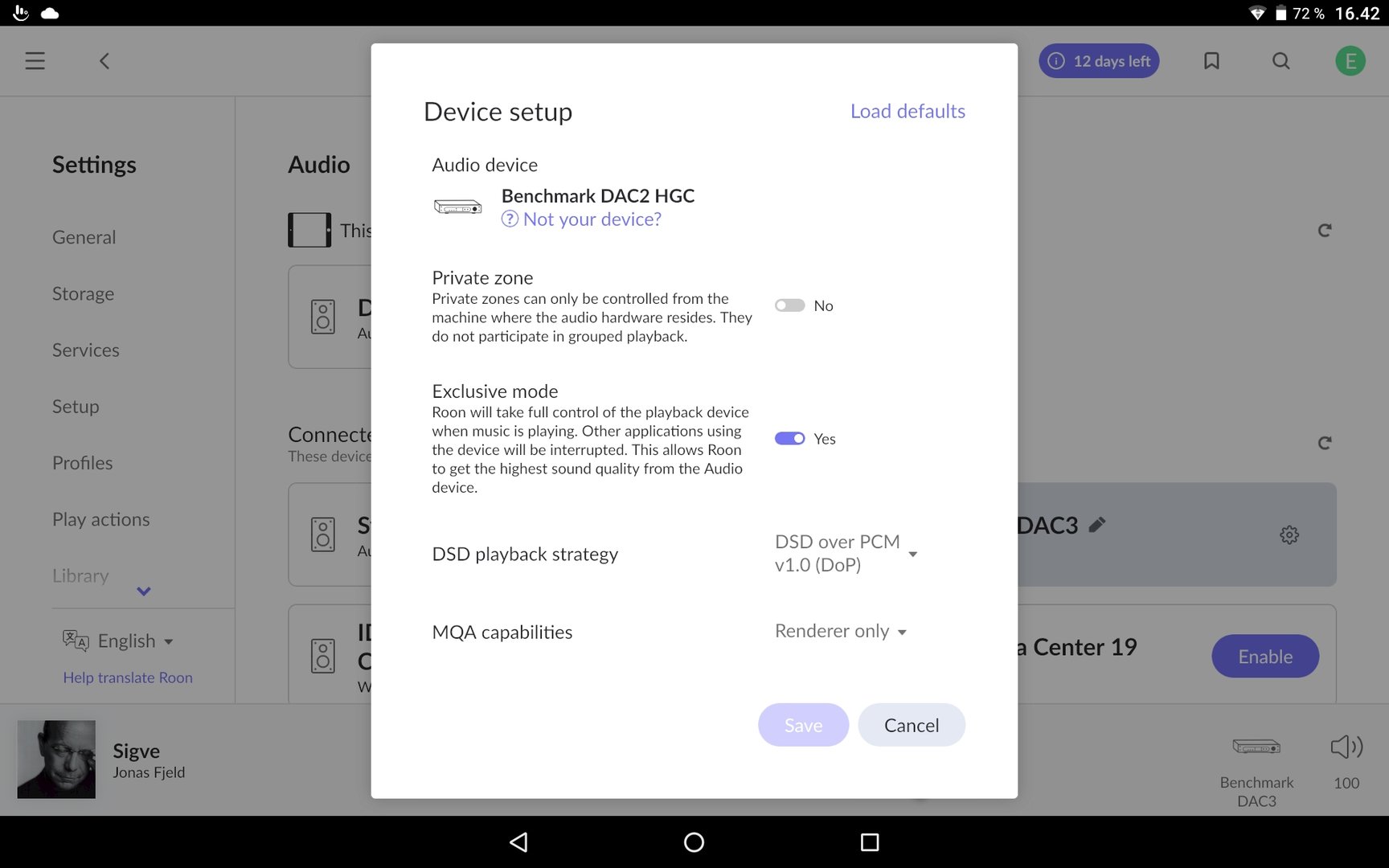

    Noen som kan anbefale setting her? Hvilken MQA capabilities?
    PC med Roon app, Qobuz, USB til Benchmark DAC3
    marsboer
    04.04.2010
    4.378
    1.763
    Phobos

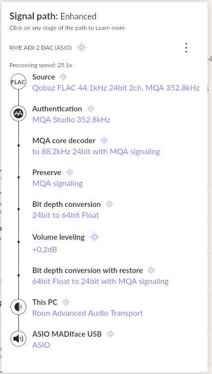

    Siden DACen din ikke støtter MQA så ville jeg endret fra "Renderer only" (som er standard i Roon) til "No MQA support". I praksis vil du nok ikke oppleve forskjeller, men dersom DACen din støtter 32 bit slipper du at Roon må gjøre ekstra meningsløse steg for å ta vare på MQA signaleringen fordi den må outpute 24 bit med MQA signalering slik at MQA DACer kan fullføre de siste stegene.
    Her ser du de ekstra unødvendige stegene som gjøres for å bevare MQA signaleringen mot en 32 bit DAC i renderer only modus. Merk output bitdybde på 24 bit og bevaring av MQA signalering:
    Og her med "No MQA support". Her outputes signalet med maksimal bitdybde mot DACen (32 bit i dette tilfellet):
    På papiret ønsker man alltid å benytte den høyeste bitdybden som DACen støtter i kommunikasjonen mellom avspillerprogramvare og DAC fordi det gir mer headroom for DSP og volumkontroll i Roon, selv for hi-res filer i 24 bit.

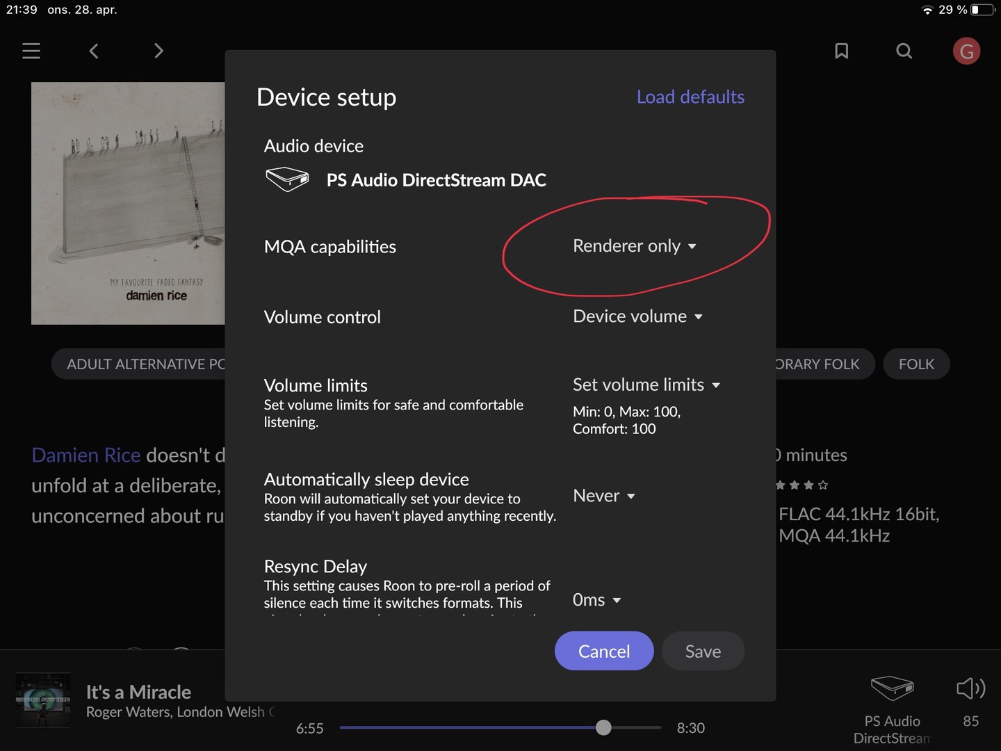

    Hva anbefales da når man bruker en DAC som støtter MQA ? ( PS audio for eks.). ‘Tenderer only ?
    Caucaso
    14.03.2011
    312
    92
    ‘Renderer only’ mente jeg
    Caucaso
    14.03.2011
    312
    92
    Og hva er forkjell mellon ‘only renderet’ og ‘Decoded og renderet’, at man sparer unødvendige steg ? Blir lyden/ convertering bedre/enklere ?

    Decoded vil si at Roon ikke gjør MQA Core dekodingen i software selv, men lar dette være opp til den eksterne enheten. Jeg vet ikke hvor vanlig det er at DACer støtter hele greia utover renderingen, men mistenker at dette ikke er standard. Denne modusen er i praksis helt kåbbåi og jeg anbefaler at du styrer unna fordi Roons oppførsel da blir inkonsekvent og uforutsigbar med tanke på MQA avspilling.
    Det som skjer med "Decoder and renderer" er at Roon bare foretar MQA autentisering, men hopper over MQA Core dekoding opp til f.eks 88.2kHz og lar dette steget være opp til DACen din (som den kanskje eller kanskje ikke støtter). MEN så fort du f.eks aktiverer volum nivelering eller aktiverer noen form for DSP blir Roon nødt til å kjøre fallback til det som i praksis oppfører seg som "Renderer only" modusen, med MQA Core dekoding og preservering av metadata før dataene sendes videre til DACen for rendering. Årsaken er at Roon ikke kan tukle med det digitale signalet uten å ødelegge MQA metadataene dersom Roon ikke samtidig sørger for at Roon forstår og har dekodet MQA dataene som Roon skal manipulere. Dette skjer automatisk i kulissene så lenge "Enable MQA Core decoder" er aktivert under advanced device settings.
    Dersom du absolutt ønsker at Roon ikke skal gjøre noen form for MQA dekoding kan du slå av MQA Core decoding, men merk at roon da vil gjøre volumkontroll/DSP på den originale uutpakkede 24bit / 44.1 kHz fila med ytterligere tap av data, og DACen din vil da heller ikke forstå at den får MQA data slik at den kan fullføre dekodingen. Denne tilnærmingen vil derfor kun fungere dersom du ikke gjør noen form for signalbehandling i Roon utover avspilling.
    Kvalitetsmessig skal det ikke spille noen rolle om Roon eller DAC foretar dekoding, men det spiller stor rolle når det kommer til funksjonaliteten i Roon.
    Caucaso
    14.03.2011
    312
    92

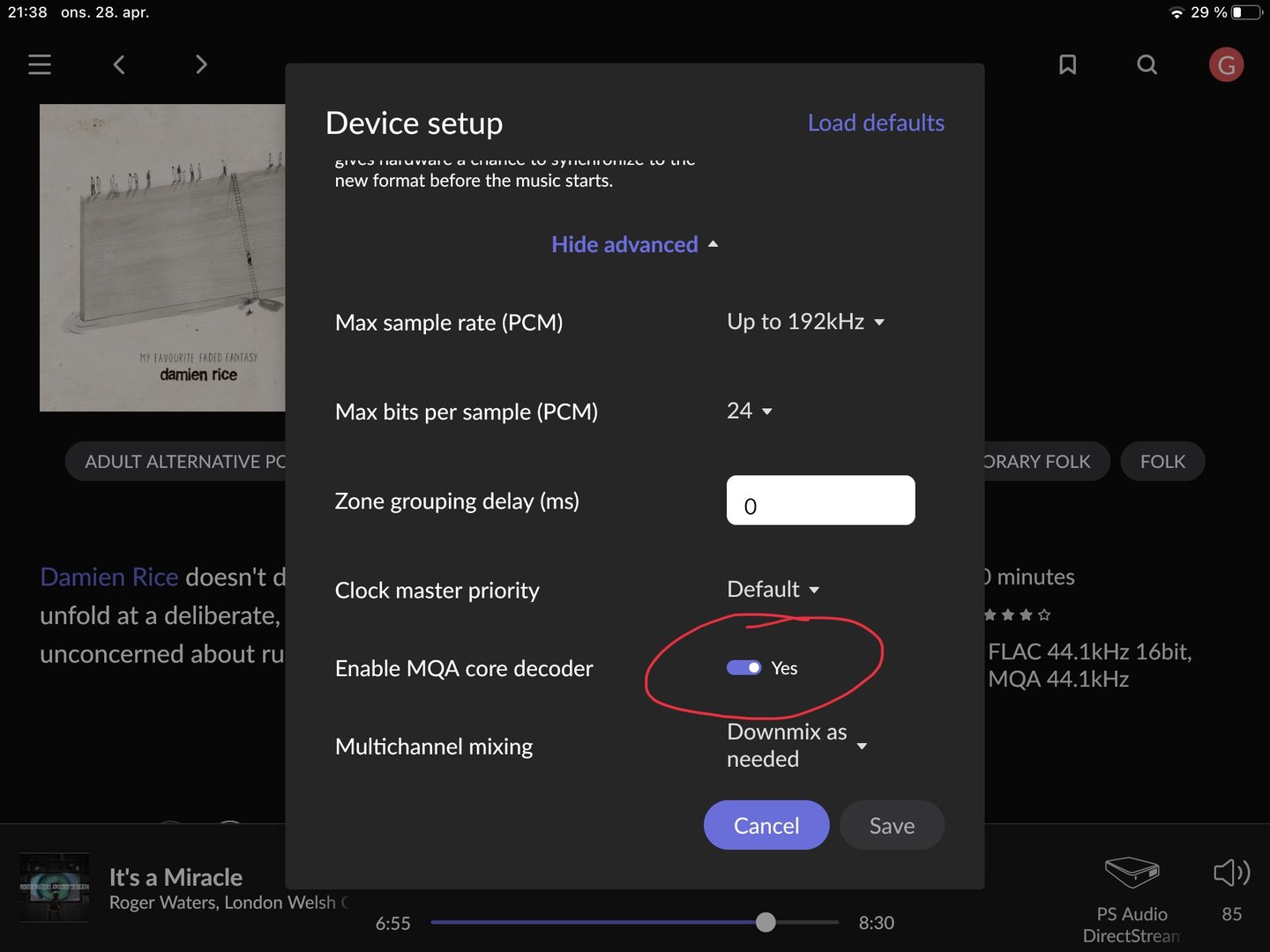

    Takk for forklaring men har ikke klart hva anbefales da . Jeg liker å ha MQA mulighet men cil ha det beste av både Roon og DAC,n min. Hva må jeg ha i stillinger, Decoded og renderet eller ?
    marsboer
    04.04.2010
    4.378
    1.763
    Phobos
    For å få fullt utbytte av både MQA og Roon er de optimale innstillingene både funksjonalitetsmessig og lydmessig som følger:
    DAC med MQA: "Enable MQA Core decoder" satt til "yes" og "Renderer only" modus. Dette er default i Roon så du skal ikke trenge å endre på standardoppsettet.
    DAC uten MQA: "Enable MQA Core decoder" satt til "yes" og "No MQA support" modus.

    Decoder only eller renderet only?
    Device volume eller Fixed volume ?
