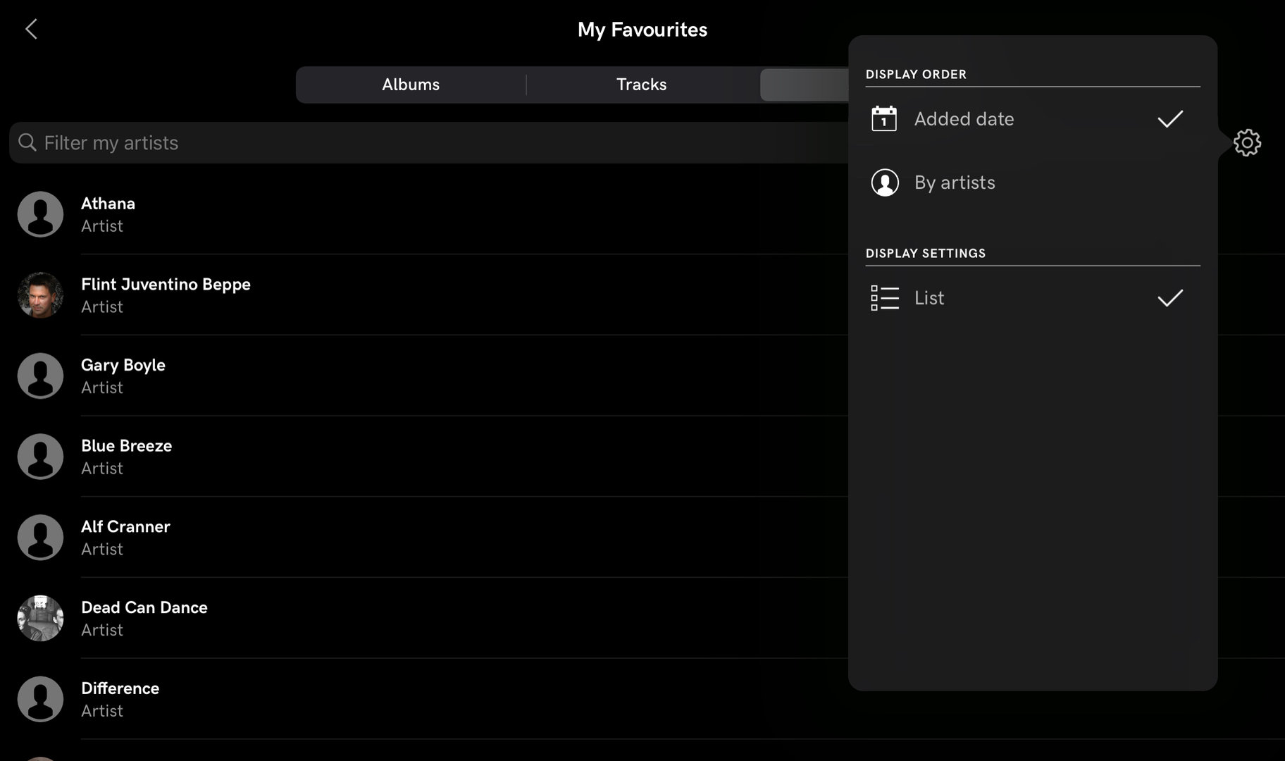

    qobus - min qoubuz - favorittartister...
    Hvordan kan få de opp i alfabetisk rekkefølge?

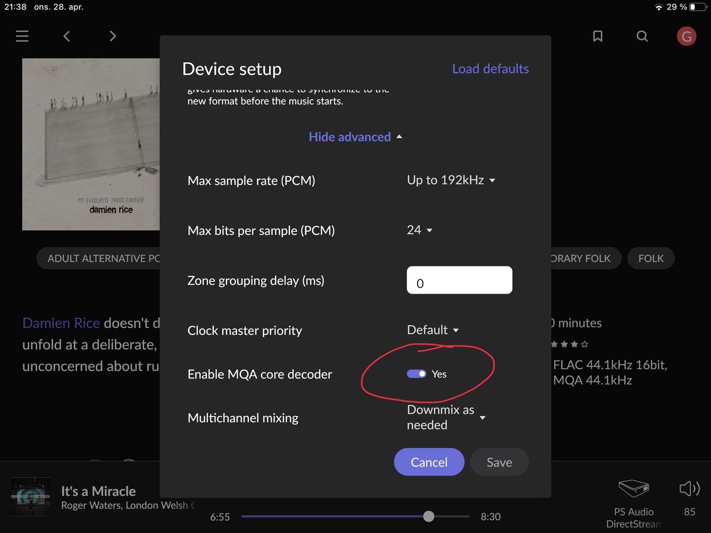

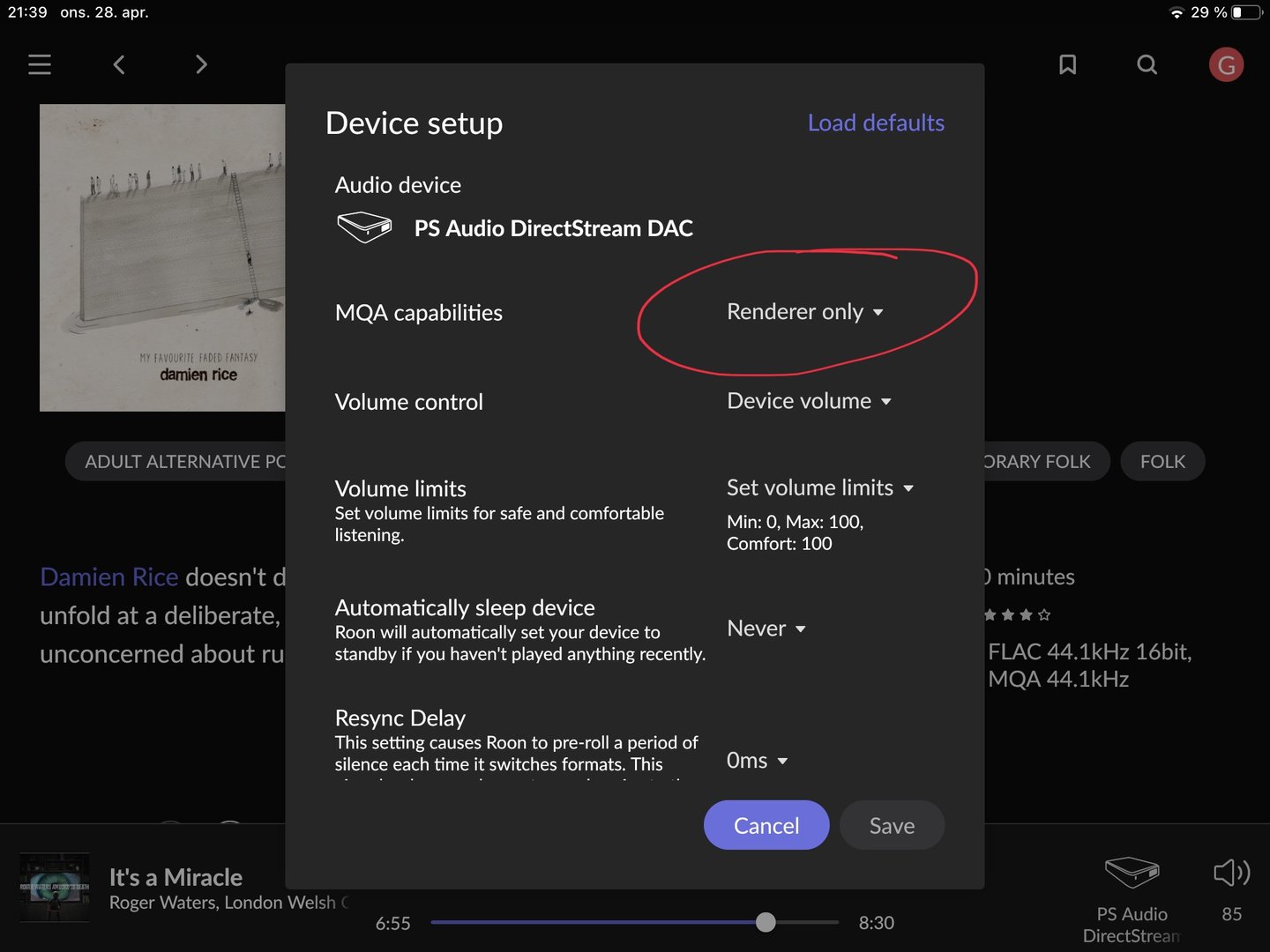

    Skjønner desvarre ikke bæret av dette,
    Jeg vil ikke ha noe med MQA å gjøre og har vanlig Tidal Premium abonnement,( MQA er vel da ikke med ??) Dacen erf fra 2012 on neppe med MQA,, hva skal jeg ha i settings da?
    Nå står det slik hos meg
    Fytte grisen så kryptisk
    noe infor her..
    MQA Settings for Trinnov Altitude32 - Audio Products - Roon Labs Community
    ..this screen is for the device settings, so the primary question is: what capability does the DAC have?
    1. No MQA capabilities means the DAC will not recognize an MQA stream
    2. Decoder and renderer means the DAC can perform the first and second unfold
    3. Decoder only means the DAC will only perform the first unfold
    4. Renderer only means the DAC will perform the second unfold if it receives a decoded MQA signal
    What you set here determines whether you enable Roon’s core decoder.
    Roon’s core decoder performs the first unfold only. You may choose to use this for #1-4. Roon can also apply DSP to the decoded signal and preserve the MQA stream.
    Since you say your DAC has no MQA capabilities use #1. You can then decide to enable the core decoder if you want Roon to perform the first unfold, e.g. a 44.1kHz source file will be unfolded to 88.2kHz. Alternatively, disable the core decoder to prevent any decoding.

    Jeg tror ikke du trenger å gjøre noe som helst siden du har ikke mulighet til MQA pga abonnementet og DAC ‘uten MQA‘. men hvis forsatt står det i display MQA ikonet, bare velg i ‘device settings’ option 1.
