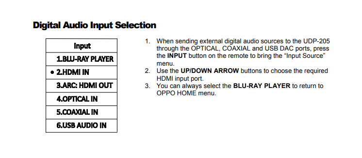

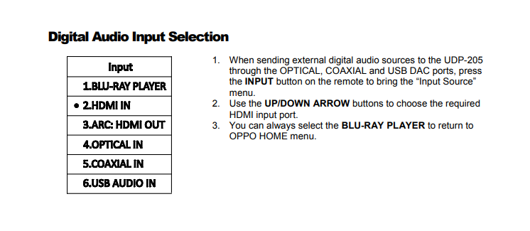

    Just koblet opp nucleus men får ikke lyd via USB
    Kablet nett inn på nucleus, USB fra nucleus til oppo USP-205 og analog xlr til pre
    Noen tanker om hvorfor?
    Edit signal vei:
    TGB
    10.08.2013
    3.434
    2.334
    Asker
    "A digital audio source device (such as a DVD/CD player, digital TV box, and PC or Mac) can be
    connected directly to the input port through an Optical, Coaxial or USB cable (not included).
    Some configuration may be required on the source device to make sure the audio signal is sent
    out from the correct output terminal. You can then use the INPUT button on the OPPO remote to
    open the Input Source Menu and select the desired input port.
    Så du må naturligvis velge USB input; hvordan skal ellers Oppo UDP-205 vite hvilken input du bruker? Føle seg frem? :D
    fbh71
    21.06.2014
    2.172
    1.673
    Mo I Rana
    Vis vedlegget 531860
    Takk for at du viste interesse, men det viste jeg faktisk :D
    Siden jeg brukte pc med usb til oppo før jeg byttet ut pc med nucleus ble det akkurat i det tilfellet ingen endring.
    Edit: som du også kan se av signal veien synes oppo usb2.0 dac i den

    Skulle så gjerne bidratt her fbh71 da jeg også har Nucleus+ men jeg bruker oppoen min som endpoint. Har du prøvd at det i det minste funker?
    Viss ikke, full svenskefix, restart av alt kan gjøre susen
    fbh71
    21.06.2014
    2.172
    1.673
    Mo I Rana
    Det var faktisk fjernkontrollen til dp C1 som kødda, fikk ikke lyd i lp heller.
    Men no e det i orden på alle plan ;)
