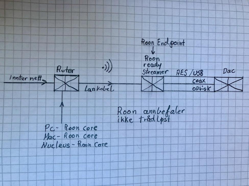

    Dette er et forslag til oppkobling for Roon core og endpoint fra en som spurte via PM.
    Vis vedlegget 529286
