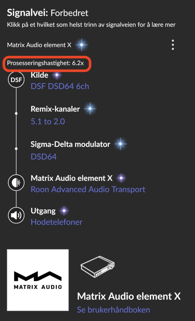

    du kan se om CPU sliter på signalpath... nærmer den seg 1.0x så har du problem :)
    Lyden vil hakke eller få avbrudd.
    TGB
    10.08.2013
    3.459
    2.363
    Asker
    Her konverterer jeg 6 kanals DSF til stereo (eneste som ikke er direktestreaming for min headset rigg).
    Med direktestreaming (ingen prosessering ser det slik ut; her er er filen i 2 kanals DSF)

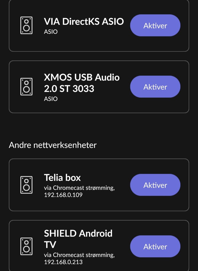

    Resatte Ikea'n - hjalp ikke.
    Får kun opp to andre enheter (som ikke er knyttet til "hoved-roon-kilden"
    Vis vedlegget 815764
    Kan du sjekke at roon server og Sonos er på samme nettverk? Hadde litt problem en stund med Sonos og S1 og S2 enheter som kjørte samtidig, men selv om Sonos appene hadde problmer så har alltid roon fungert på både S1 og S2 enheter så veldig rart de ikke dukker opp. Virker som et nettverksproblem om de er på samme nettverk, brannmur som blokker?
    Minutten
    15.12.2007
    8.484
    3.490
    Begge er kablet, altså roon er kablet, sonos i stuen er kablet.
    Ser at noen har fått det til å virker med å koble alt til wifi (så SonosNet ikke er tilkoblet), er kanskje verd å teste? Jeg foretrekker kablet og både Beam og Zp100 er kablet. Har mistet litt oversikten over hvordan Sonos nå fungerer nå, men tidligere brukte den Sonos net om en av enheten var kablet. Om du tar ut kabelen fra Beam (stua), fungerer de andre da?
    Musikkmannen
    Helårsstemmer
    11.11.2006
    18.964
    26.484
    I kjelleren
    Kobler jeg pc'n hvor jeg har roon installert på wifi så fungerer alt. Hvis jeg kobler den pc'n med kabel så mister jeg alt som har med sonos å gjøre igjen.
