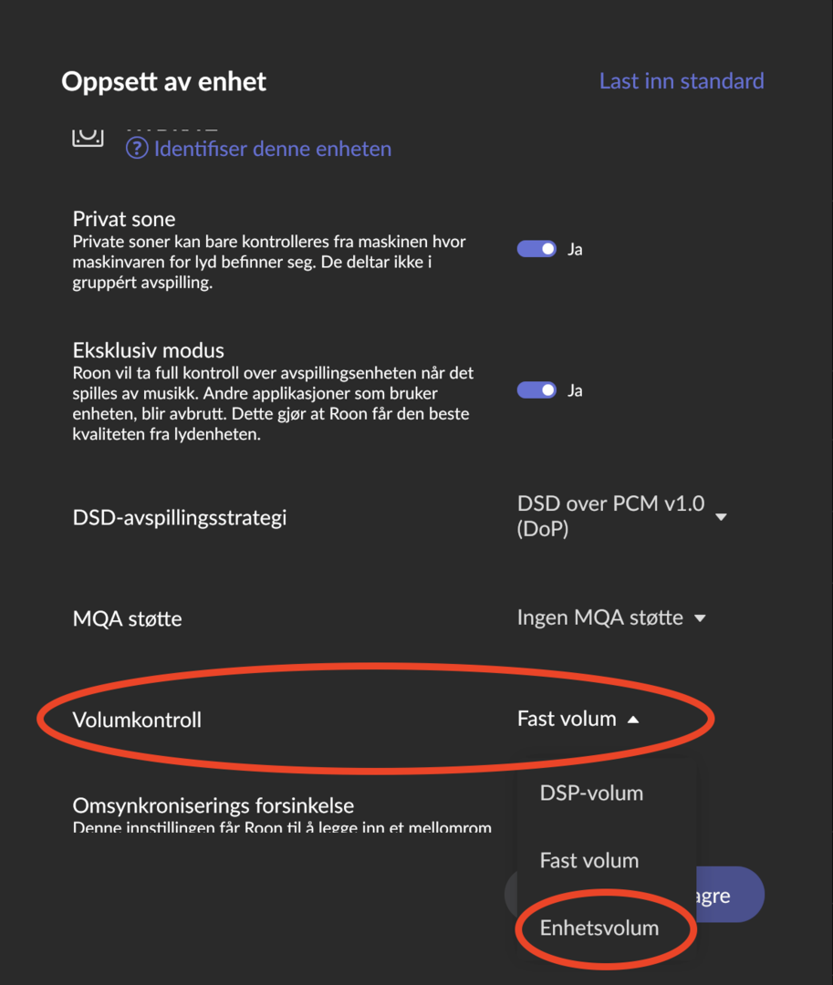

    Hei,jeg har byttet ut pcn med en nucleus,da jeg hadde pc som core kunne jeg lett styre volum på min tlf samt når jeg trykket på play i roon appen på min tlf så overstyrte den min forsterker fra tv til roon.
    Etter jeg fikk nucleus i hus er tlf appen "død" på forsterker mtp volumstyring og overstyring...har sett på innstillinger å finner ikke noe,noe tips?
    Du kan også se på lydenheter, hvilken brukte du før og hvilken bruker du nå ?
